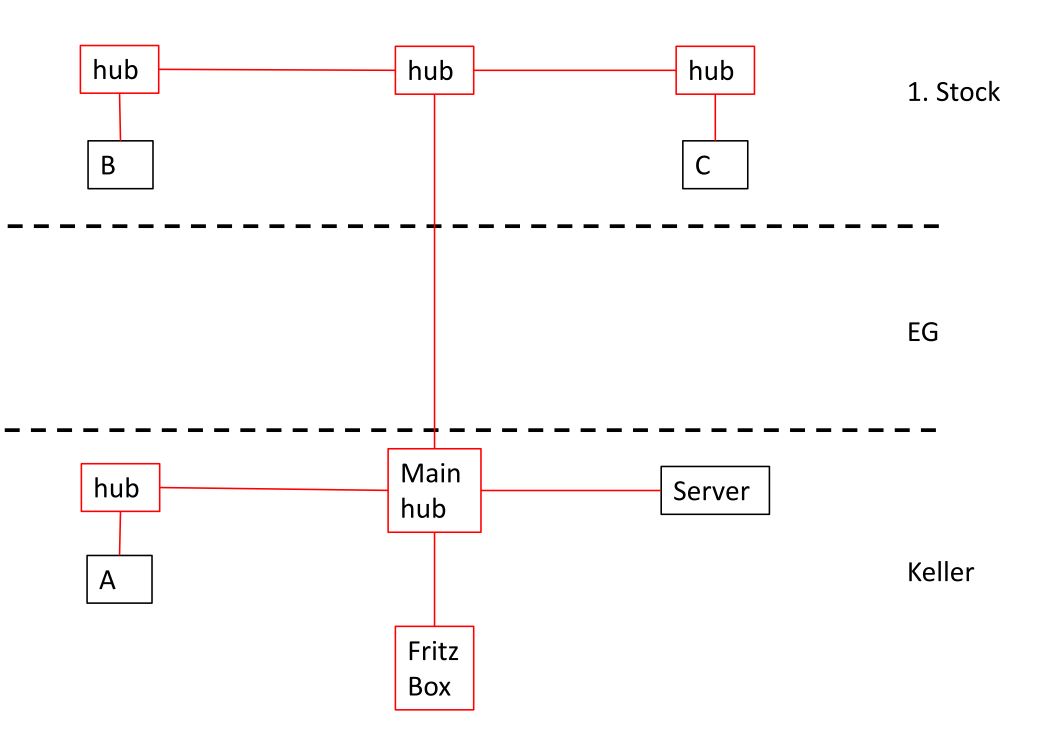

mein problem ist folgendes: Es sind mehrere Rechner in einem Heimnetz, diese sollen einen Server aufwecken.
Von Rechner A funktioniert das Problemlos, aber von den Rechnern B&C nicht, obwohl der gleiche Batch Job von den Rechnern A, B und C ausgeführt wird. An was kann das liegen?
Zum versenden der Magic Packets nutze ich wake.exe von http://masterbootrecord.de/docs/wakeup.php .
folgende Syntax wurde verwendet: "wake 00-1E-8C-07-67-5B 192.168.0.255"
Ich habe auch mehrere andere WOL Tools getestet, alle ohne erfolg.
Wenn ich das Magic Packet von A sende, empfängt es der Server und B und C.
Wenn ich aber das Magic Packet von B oder C sende, wird es nirgendwo empfangen.
Aufbau folgendermaßen:
