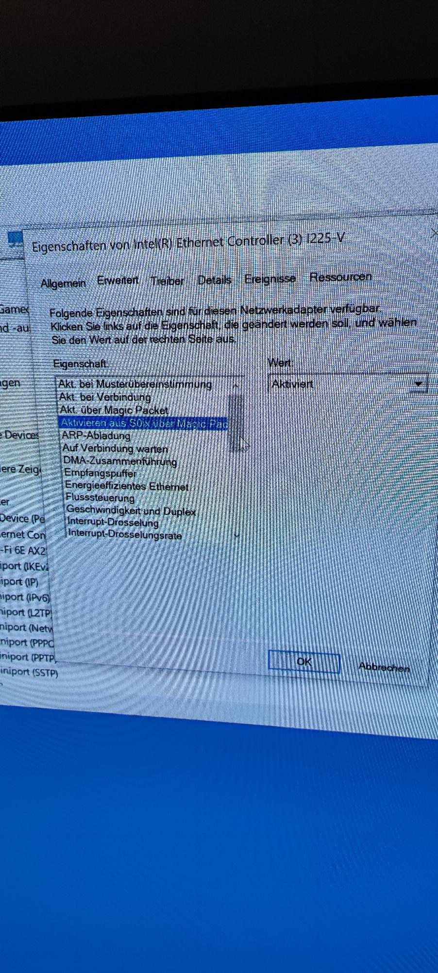

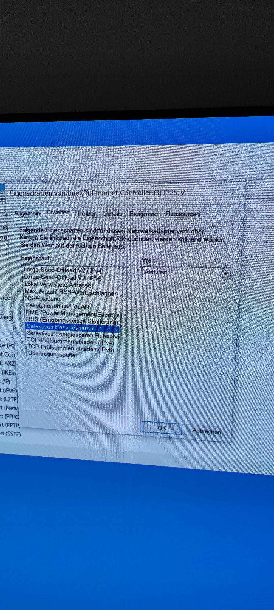

Ich habe ein Problem mit Wake on Lan auf meinem Intel NUC Xi7. Der PC soll aus dem Energiesparmodus mittels Wake on LAN aufgeweckt werden. Eigentlich weiß ich welche Einstellungen gemacht werden müssen. Auf meinem Laptop funktioniert es problemlos. Jedoch bekomme ich es auf dem PC nicht zum laufen.
Installiert ist Windows 10 mit allen Updates. Der PC ist via LAN Kabel mit einer Fritzbox 7490 verbunden. In den Fritzboxeinstellungen sind die nötigen Einstellungen gesetzt (Computer kann über Wake on Lan aufgeweckt werden). Ich habe lediglich den Microsoft Defender aktiviert, keine zusätzlichen Firewalls oder Virenprogramme. Der Defender wurde auch testhalber deaktiviert, ohne Erfolg. Schnellstart wurde auch deaktiviert, ohne Erfolg.
Ich denke Ich konnte das Problem auch schon eingrenzen. Im Gerätemanager - Netzwerkadapter - Intel Ethernet Controller (3) I255 V gibt es unter "Eigenschaften" keinen Reiter "Energiemanagement". Gerade da stellt man, neben den Einstellungen die man unter dem Reiter "Erweitert" tätigt, ein das dass Gerät im Energiesparmodus aufgeweckt werden soll wenn das Magic Packet empfangen wird. Ein Treiberupdate führte auch nicht zur Problemlösung, im Gegenteil, mit dem neuesten Intel Treiber Packet (28.3) funktioniert der Ethernet Controller gar nicht mehr. Auch ältere Treiber führen zur gleichen Fehlermeldung. Nur mit dem derzeit installierten Treiber (von 20.06.2021) funktioniert der Ethernet Controller einwandfrei und ohne Fehlermeldung.
Da ich mir erstmal nichts dabei gedacht habe, habe ich Wake on Lan so gut wie möglich konfiguriert.
Anbei ein paar Screenshots von meinem Einstellungen.
Habe das Forum nach ähnlichen Problemen durchsucht, ja es gibt Themen die diese Problematik behandeln, aber nicht dieses spezielle Problem aufweisen. Vielleicht kann mir jemand helfen.

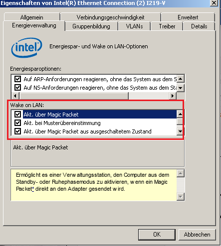

Ich habe bei einer anderen Intel Karte auch den Reiter "Energieverwaltung" und dort scheinen tatsächlich die Wake on Lan Einstellungen zu sein:
Die Funktion scheint aber bei Dir einfach woanders zu sein - nur sieht es so aus als wären die schon richtig eingestellt. z.B:

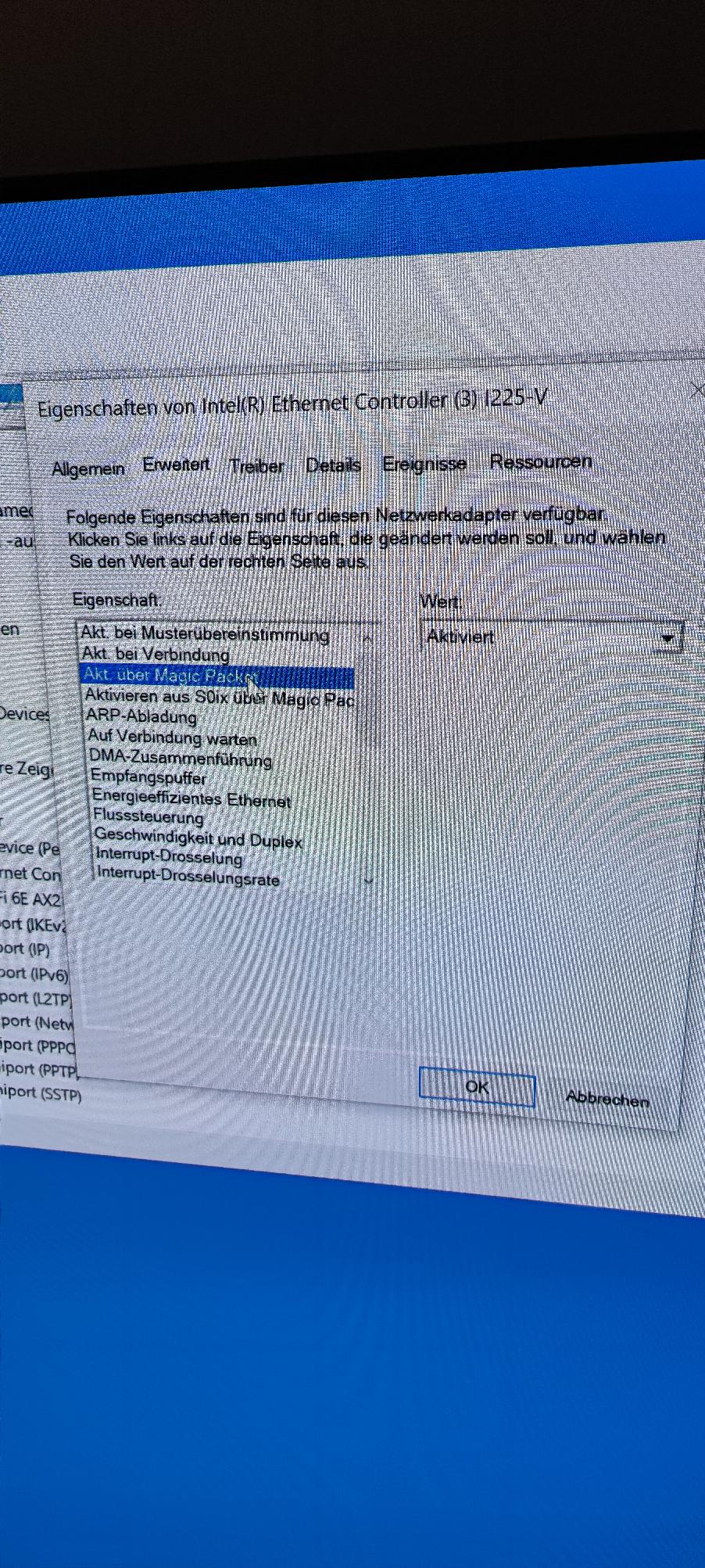

Auf Deinem 3. Bild gibt es die Einstellung "Akt über Magic Packet" die ist aber schon auf aktiviert.

Wo finde ich ErP im BIOS um es zu deaktivieren? Unter Power habe ich lediglich die Optionen die ich im Screenshot gepostet habe. Hatte eben nochmal ins BIOS geschaut aber leider nichts gefunden.

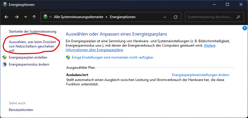

ich hatte eben gerade einen ähnlichen Kampf mit meinem neuen NUC 13. Gen. (i226)
am Ende habe ich alles mit meinem alten Haswell NUC verglichen (obwohl der noch mit Win10 läuft) und habe dann die bei mir "schuldigen" Einträge gefunden (alles andere ist so wie bei dir)
es waren in der Systemsteuerung die Einstellungen für den Power-Button...
jetzt funktioniert WoL!
