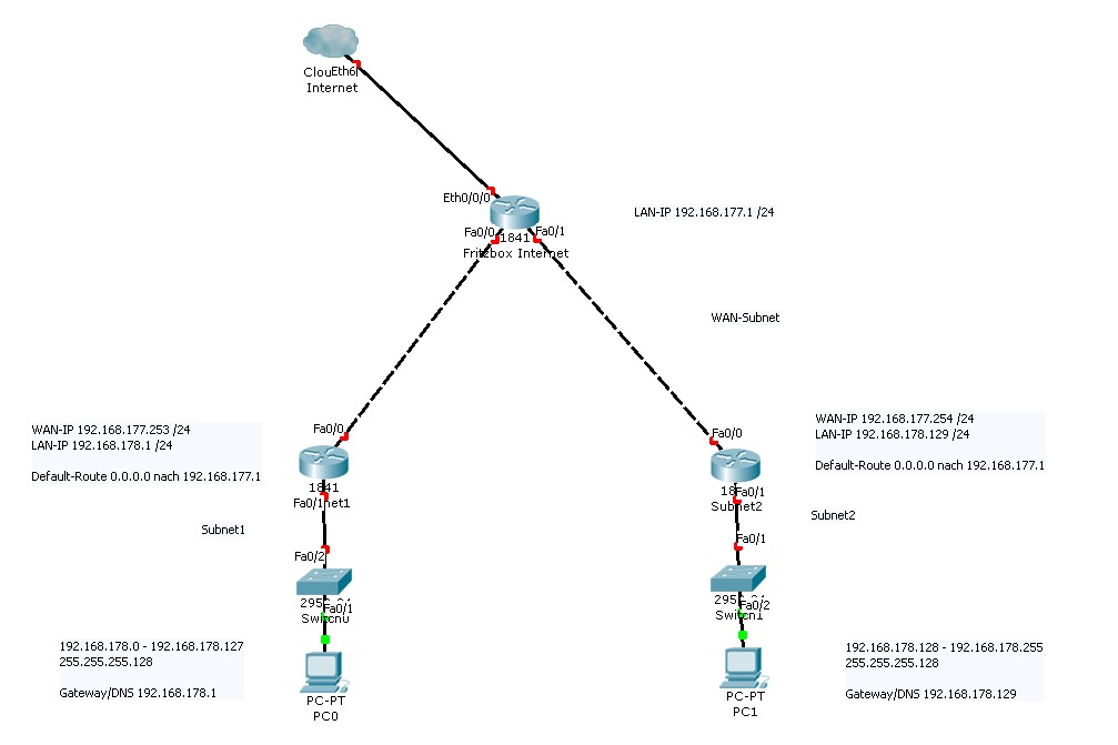

Deine Fritzbox würde in dem Fall 2 Gateways brauchen.
Und selbst wenn sie diese hätte würde sie die beiden Netzwerke miteinander verbinden/routen. Das müsstest dann per ACL unterbinden.
Wenn deine anderen beiden Fritzboxen jeweils einen WAN-Anschluss haben kannst jeweils eine für jedes Subnet nehmen und die WAN-Anschlüsse mit der Internetbox verbinden, mit einem separaten WAN-Subnet.
Als Routen müsstest in den beiden Subnetboxen eine Default-Route erstellen um Internet zu ermöglichen.
Könnte so aussehen:
