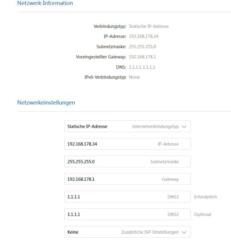

till69 schrieb:Einstellungssache des AX3200.
Der AX3200 ist das 192.168.5.0er Netz!
till69 schrieb:Nochmal, wozu das 192.168.5.0 Netz?
Der AX3200 wird als WLAN Gateway genutzt, wo zu sätzlich ein Switch dran hängt, an dem dann alle LAN Geräte dran hängen, da die Fritzbox zu weit weg steht für den WLAN Empfang.
mfg.
Auf der WebGUI das AX3200TP555 schrieb:sry helfe mir mal auf die Sprünge woran ich das Feststelle, oder was folgendes zutreffen mus?
sry verstehe es sonnst nicht!
Was genau, gaaaanz genau? Also was „funktioniert“?TP555 schrieb:Ohne Wireguard VPN geht das ohne probleme
haben eher weniger, in Fachkreisen eher verpönt und ist eher eine Quick‘n‘Dirty Lösung. Ok ich habe das, aber man verfolgt damit ein klares Ziel, keiner macht das „nur weil er es kann“. Kein konkreter Use-Case? -> Weglassen, bzw. als IP-Client im gleichen Netzwerk als WLAN Accesspoint mit laufen lassen.TP555 schrieb:Was ist an meiner Konfig aufbau ein Konstrukt?
Es gibt viele hier im Forum und überhaupt die einen 2. Router in der Kette haben!
gibt zig Quellen, die das erklären, inkl KI, Tante Google, Sorry den Aufwand mache ich mir nicht das zu erklären, weil ich nicht mal weiß auf welches Vorwissen bezüglich Netzwerk machen kann.TP555 schrieb:Ja in der Tat, und zwar das mit NAT!
In den vorherigen Post von den Mitpostern und mir.TP555 schrieb:Na , welche denn bis jetzt?
Geht alles auch mit dem 178er Netz der Fritzbox. Zweites Netz ist hier unnötig.TP555 schrieb:Der AX3200 wird als WLAN Gateway genutzt, wo zu sätzlich ein Switch dran hängt, an dem dann alle LAN Geräte dran hängen, da die Fritzbox zu weit weg steht für den WLAN Empfang
Ahhh, dafür braucht man doch kein Zweites IP Netz….. eigentlichTP555 schrieb:LAN Geräte dran hängen, da die Fritzbox zu weit weg steht für den WLAN Empfang.

conf_t schrieb:Auf der WebGUI das AX3200
Und was genau soll ich da machen?
conf_t schrieb:Was genau, gaaaanz genau? Also was „funktioniert“?
Na eben der komplette Zugriff, aufs komplette Subnetz 192.168.178.0 und 192.168.5.0 ohne den Wireguard VPN!
conf_t schrieb:Weglassen, bzw. als IP-Client im gleichen Netzwerk als WLAN Accesspoint mit laufen lassen.
Ich werde mal versuchen, wenn ich den AX3200 mit ins 178er Subnetz bringe, also 192.168.178.2!
conf_t schrieb:Ahhh, dafür braucht man doch kein Zweites IP Netz….. eigentlich
Naja lief aber immer perfekt über die Jahre, nur eben jetzt mit dem Wireguard VPN, da geht es nicht!
mfg.

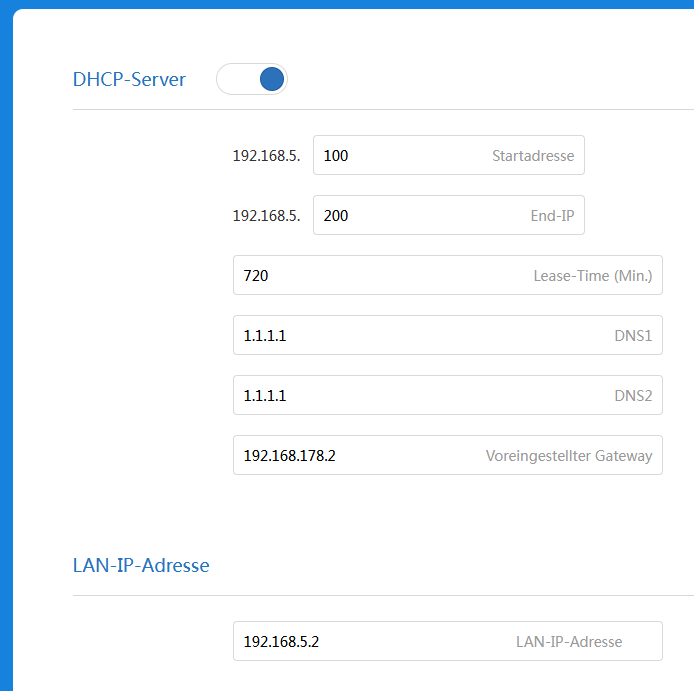

warum vergibt der DHCP-Server auf dem Xioami Router die
als Gateway?
Cu

redjack1000 schrieb:warum vergibt der DHCP-Server auf dem Xioami Router die
Ach da war nur eine Voreinstellung, nach dem ich versuchen wollte die Router IP auf 192.168.178.2 zu ändern, was ja nicht geht.
mfg.
Das wurde doch klar und verständlich beanwortet!
Es war eben der Versuch, den Xiaomi Router ins 178 Subnetz zu bringen, und wenn ich die Router IP ändere, dann muss ich doch auch logicherweise auch die IP für den DHCP entsprenhend abändern, wenn ich den weiterhin nutzen möchte.

Dazu dem AX3200 die 178.2 geben. Gateway und DNS 192.168.178.1, DHCP deaktivieren!TP555 schrieb:Es war eben der Versuch, den Xiaomi Router ins 178 Subnetz zu bringen, und wenn ich die Router IP ändere, dann muss ich doch auch logicherweise auch die IP für den DHCP entsprenhend abändern, wenn ich den weiterhin nutzen möchte
Das WAN des AX3200 auf DHCP stellen, und KEIN Kabel zum WAN Port (LAN zur FB).
