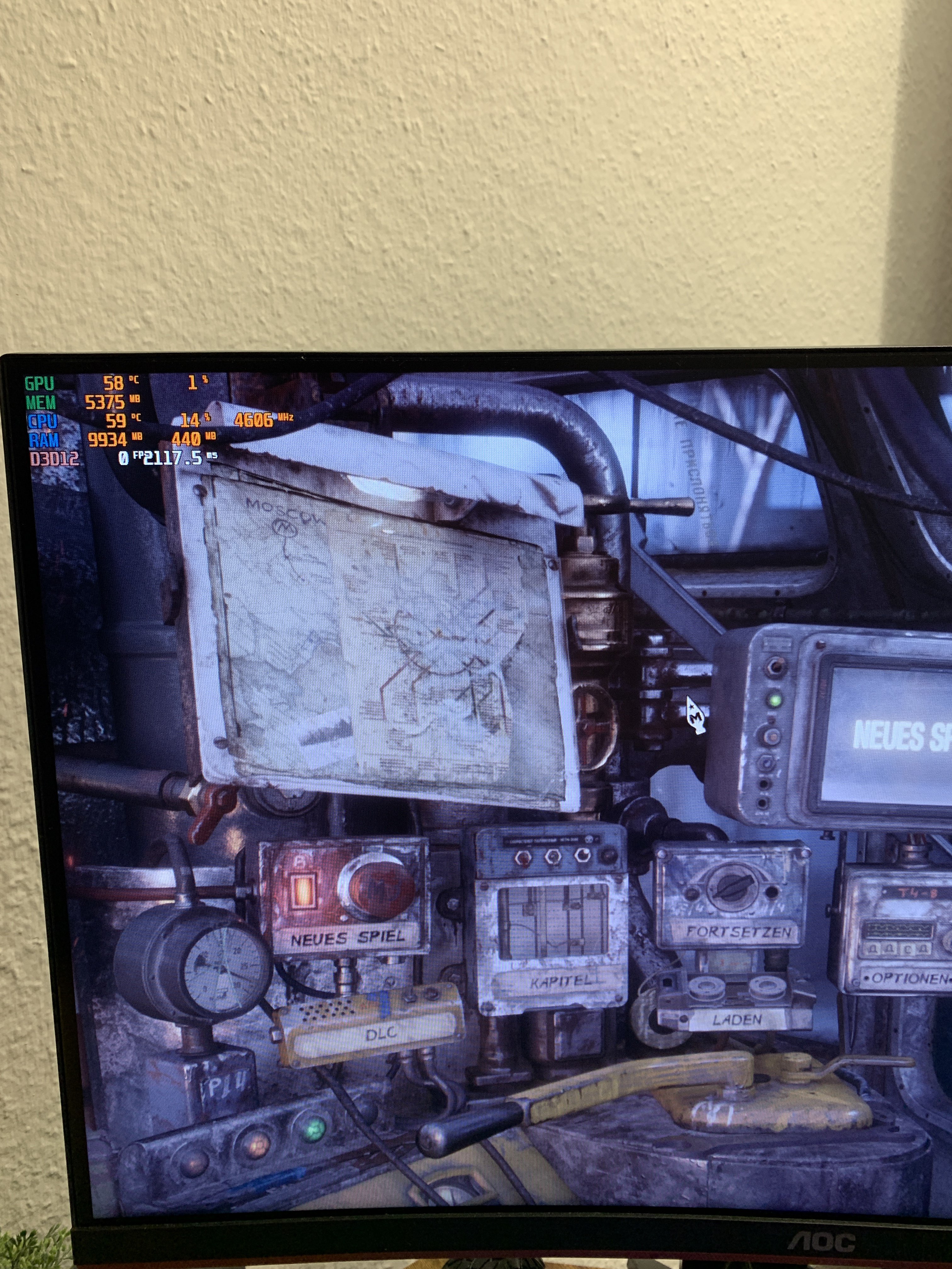

Ich hab mir Kürzlich eine Rtx 3080 geholt und eingebaut bei viele Spielen ist es gar kein Problem, aber als ich BFV und Metro Exodus (Auf Ultra Settings) spielte ging die FPS Anzeiger auf 0 und die GPU Auslastung war auch auf 0% wenn ich rausteppe und wieder rein komme funktioniert es perfekt für 1 min und geht es wieder los wie auch immer Hilfe bin kein Pc expert!

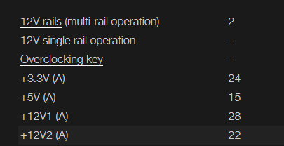

Ich habe noch nie gehört das FPS einfach auf null geht und nichts abstürzt. Eine Vermutung ist die Überbelastung der 12V2 Rail. Laut dem Datenblatt ist diese nur für 264W (12V*22A) ausgelegt. Zu wenig für die 3080. Das Netzteil schaltet diese dann ab. (overcurrent protection)
https://www.bequiet.com/en/powersupply/1279
Versuch mal das Power Limit zu senken mit einem Tool wie MSI Afterburner.

Hab das ausprobiert und hat sich leider nichts geändert :( ,aber hab herausgefunden das es nur beim Vollbild passiert, in Fenster Modus scheint es su laufen aber ja ist eig auch normal wie auch immer…

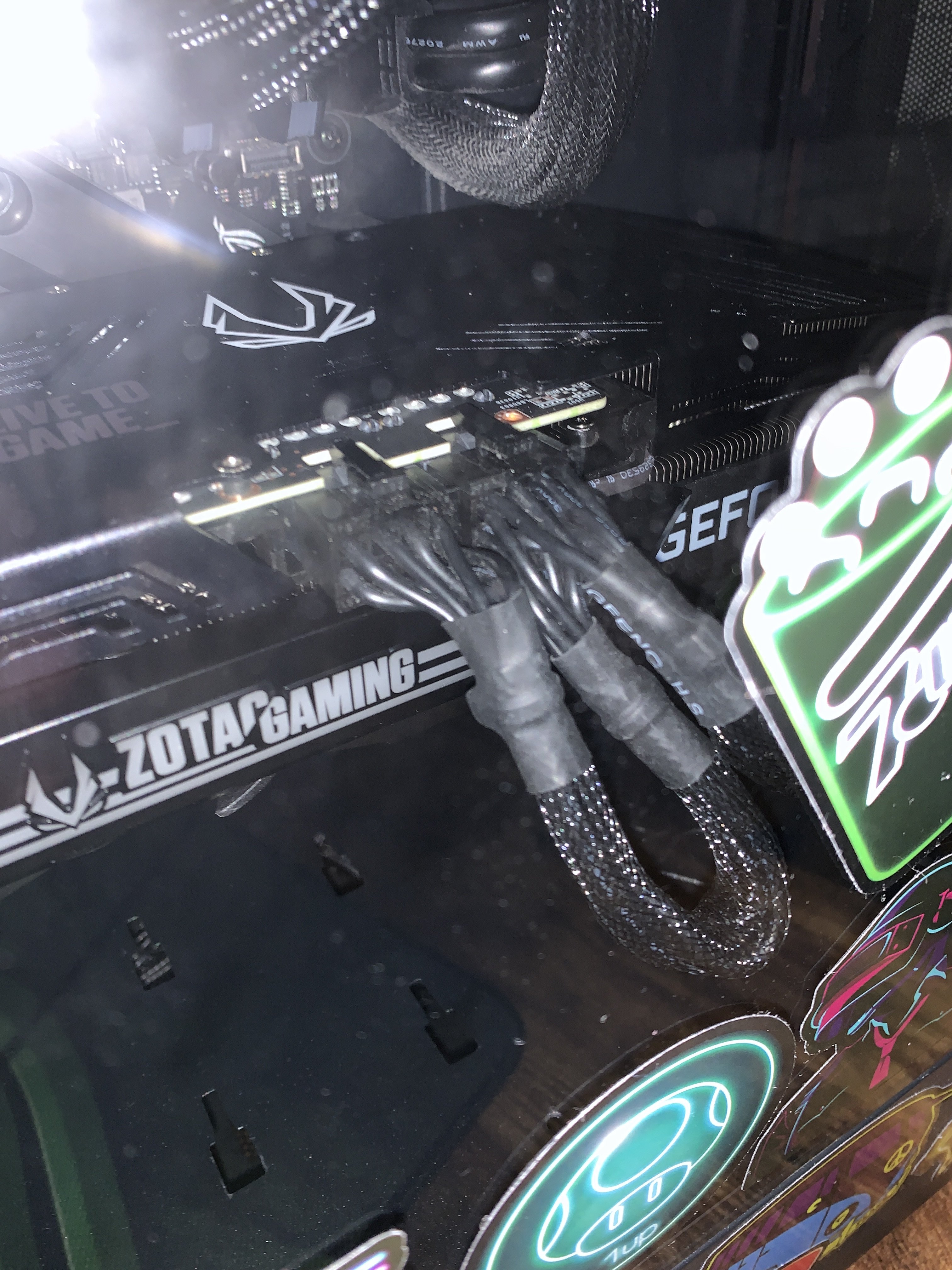

Bitte darauf achten, dass Du kein Y-Kabel zum Anschluss der GraKa nimmst, sondern mit zwei separaten Kabeln vom NT zur GraKa.

Hab mir einen be quiet! STRAIGHT POWER 11 PC Netzteil ATX 750W mit Kabelmanagement 80Plus Gold BN283 schwarz bestellt, ist doch gut oder ? :D Also jetzt gerade habe ich nur ein Kabel mit 16 Stecker ich schicke ein Bild… soll ich also zwei benutzen weil ich habe halt auch zwei.
Ja beide kabel benutzen.

Wie geschrieben in meinem anderne Posting, KEIN einzelnes Y-Kabel verwenden, das neue NT hat mindestes drei Kabel dabei für die GraKa.
An sich richtig, wenn man nur das eine Kabel Splitter anschließt. Nimmt man aber die separierten Kabel hat man auch 2 Rails mit 28 und 22A

Scheint etwas gewirkt zu haben, aber hab ein bisschen Metro gespielt alles lief extrem gut bis ich rausgeteppt habe und dann wars wieder Kaput xD will mir vill. bei discord helfen ? Kledmaste_r#2071
