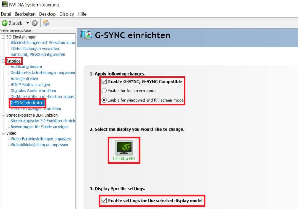

wie hast du freesync ausgemacht, bzw. wo? ^^
Am Monitor, dann kam es bei Nvidea Einstellungen nicht mehr angezeigt und beim spiel wars eh aus. Wo noch ? :3
AssassinWarlord schrieb:
Hmm wenn es da aus ist, sollte es eigentlich auch aus bleiben ^^
alternativ mal nur über den Treiber versuchen das aus zu machen
Oje welchen Treiber jetzt, weiß grad nicht was du meinst ? xD
nvidia treiber? xD
@Kled
Maybe über UUP den Treiber komplett weghauen und neu draufklatschen.
