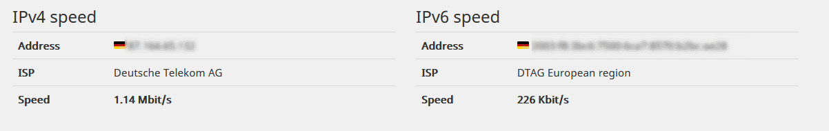

Im Screenshot vom fast.com Test (Netflix) steht doch, dass es über die Telekom läuft.
(Ich habe Zugriff auf einen 1und1 VDSL100 Anschluss via Versatel und da kommen bei fast.com 110 MBit und 9 ms an.)
Steht in deiner Fritzbox was von DS-Lite? Das gibt es an manchen 1und1 DSL-Anschlüssen auch.
Laut fast.com Screenshot ist da kein IPv6 zu sehen.
Vielleicht ist dein CGN (Carrier Grade NAT) überlastet und die echten IPv6 Verbindungen werden nicht gebremst.
PS: Und Steam und dein wget/docker nutzt vielleicht IPv6.

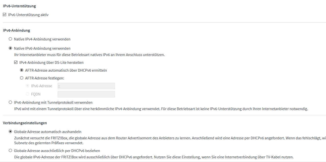

Danke für eure Denkanstöße. Das Thema mit IPv4/IPv6 könnte tatsächlich was sein.
In der Fritz ist DS-Lite aktiviert. Ich werde wohl auf jeden Fall mal 1&1 bei Facebook anschreiben.

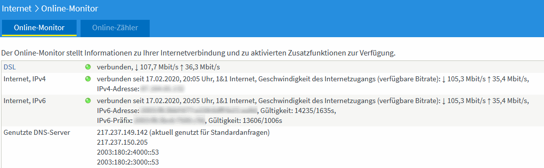

Das ist bei mir genau so wie auf den Foto ...schau mal im Onlinemonitor ob da getunelt wird bzw ob da bei IPV4 DS Lite oder so steht. auch im Ereignissbereich mal schauen AFTR bezogen wird oder ob da got no AFTR steht.
@Wilhelm14 bei mir ist das Standard aber auch so wie beim TE
Hm...bin gerade überfragt. Mit IPv4 bin ich einigermaßen fit. Bei IPv6 bin ich nie angekommen :D
Schaut für mich aus als ob du kein DS Lite hättest ;-) Anhand der IPV 4 Adresse kannst du aber auch sehen ob diese öffentliche oder eine Private ist. So viel ich aber weiss sollte dann bei IPV4 in der Fritze angezeigt werden wenn es DS Lite wäre
Ich bin halt überfragt, wie das bei DS-Lite aussehen muss und was ist, wenn man gar kein DS-Lite hat und das trotzdem so einstellt, als hätte man welches. Daher meine Frage, ob das so war oder ob das vielleicht von einer automatischen Konfiguration kommt.
Ich habe hier einen 1und1 VDSL100, der kein DS-Lite oder CGN macht, sondern "echte" IPv4 und IPv6. Da steht IPv6 aktiv, und weiter native IPv4 verwenden. Und DHCPv6 Rapid Command anhaken.
@Wilhelm14 auch mein Anschluss ist ein Dual Stack, also echte IPv4 Adresse und bei mir ist die Einstellung in der Fritze Standard auch so eingestellt gewesen. Habe deswegen bisher keine Probleme feststellen können

Mmh, und dieser Test?
https://ipv6-test.com/speedtest/
Mach auch nochmal den Test bei fast.com, ist dort eine v4 oder v6 angegeben?

@Amiga500: Ich hätte halt bei der Einstellung "IPv4-Anbindung über DS-Lite herstellen" vermutet, dass du bei IPv4 CGN erzwingst, oder ich missverstehe die Einstellung, bzw. die Beschreibung zur Einstellung.
PS: Und nein, hier ist das nicht standardmäßig auf DS-Lite eingestellt gewesen.
Habe jetzt auch mal diesen Test gemacht , komme bei beiden Adressen auf etwa 90 Mbit
Wie gesagt ist die Einstellung in der Fritze bei mir mit der Fritze 7530 FritzOs 07.14 genau so wie beim TE eingestellt. Und ich habe auch kein DS Lite aktiviert etc ;-)
Könnte ich mir auch nicht erlauben weil das zu Probleme mit meinen Konsolen vor allen der Ps4 führen sollte
