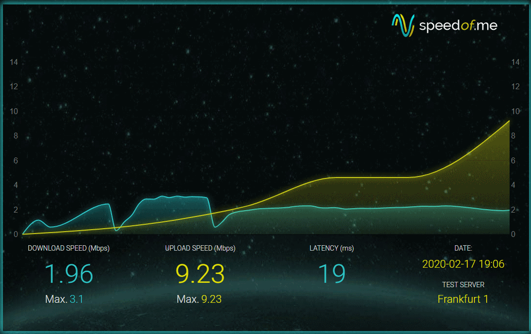

Seit 2 Jahren habe ich bei 1&1 einen DSL 100 Anschluss. Davor mehrere Jahre DSL 50. Bis Anfang letzter Woche lief der auch mit voller Geschwindigkeit. Seit dem kommen bei sämtlichen Speedtests nur noch max. 12-13Mbit/s raus. Egal ob über Kabel oder WLAN. Fritz 7490 ist mit 107Mbit/s gesynct. Der Upload ist mit 30Mbit/s wesentlich schneller als der Download.

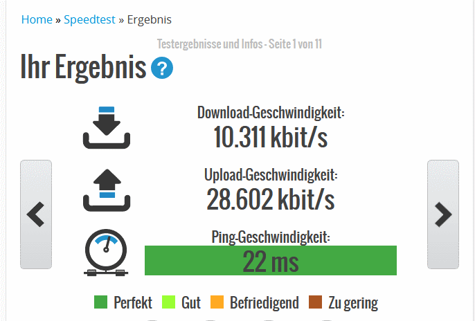

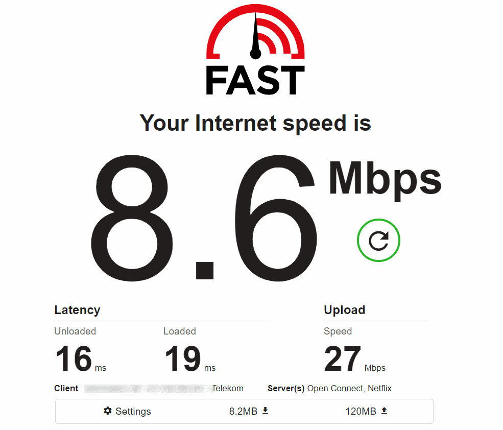

SpeedOfMe, Fast.com, wieistmeineip.de, breitbandmessung.de
Das ganze vom Android Smartphone sowie von zwei Windows 10 Rechnern und einem CentOS 7.
Btw. ich habe Informatik studiert ;) Bits und Bytes kann ich gerade noch auseinander halten...

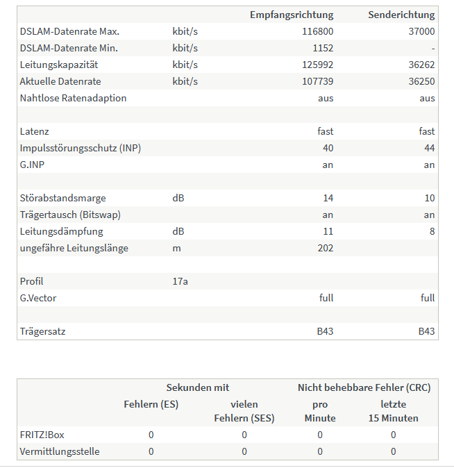

Hier noch ein paar Werte. Die Leitung ist sauber.

Da du eine Fritzbox hast poste mal Bild der DSL Information.
Ggf. mal ins Systemlog schauen was dort bei DSL Synchronisation steht.

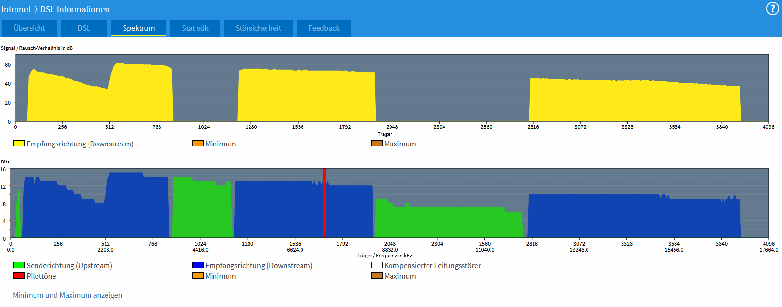

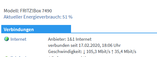

gucke dir mal dein DSL Spektrum an und vergleiche das mit dem von meiner 7490, die an einem 100er 1&1 Anschluss hängt ("operated by Telekom" ;) ), der aktuell 90Mbit/s Downstream liefert.

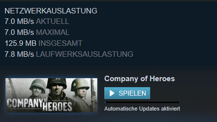

Ja der Unterschied im Spektrum ist gut zu sehen. Bei Dir werden wohl mehr träger genutzt. Trotzdem merkwürdig das nur FAST alle Downloads lahm sind. Wie gesagt: download.docker.com ist schnell. Ach Steam auch wie mir gerade auffällt.
Bei ihm wird ungewöhnlicherweise auch das SNR für die Senderichtung angegeben. Ansonsten sieht dein Spektrum sogar noch besser aus.
Nein, das Spektrum ist genau gleich. Bei ihm gibt es nur einen Anzeigefehler. Unten wird grün der Upstream angezeigt, dass kann oben aber nicht der Downstream sein. Wenn manche Downloads schnell sind und viele Lahm liegt das oftmals am Peering.

Btw. Steam lädt derweil mit 12MB/s. Rest lahm.
