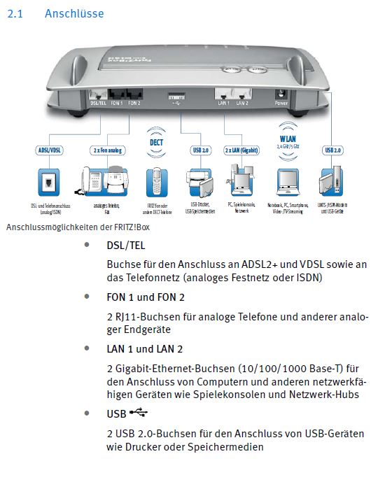

bei VDSL bis 100MBit/s kann die 7340 genutzt werden. Auch fürs Telefon.
Die Zugangsdaten sind ja im Schreiben von 1&1 enthalten und brauchen nur in der Fritzbox eingetragen werden.
Anschluss der Kabel ist ansich selbsterklärend, wenn man das Gerät vor sich hat.
792704
Splitter wird NICHT benötigt. Der kann im Karton bleiben.
PS: Handbuch zur 7340 von AVM
