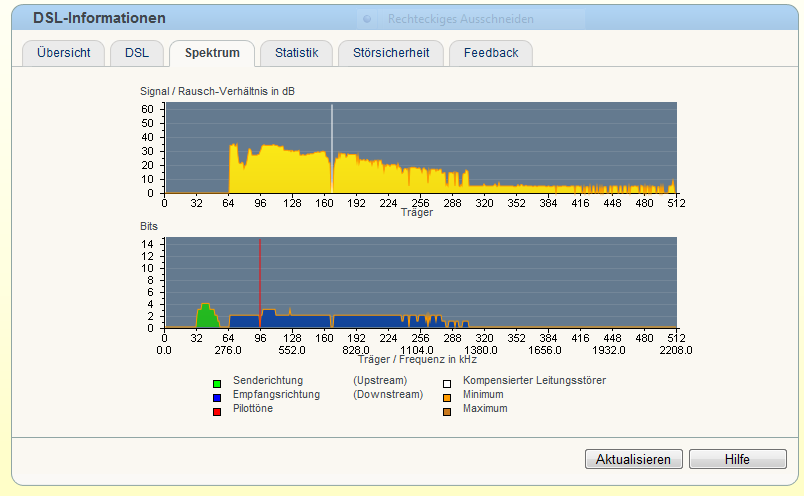

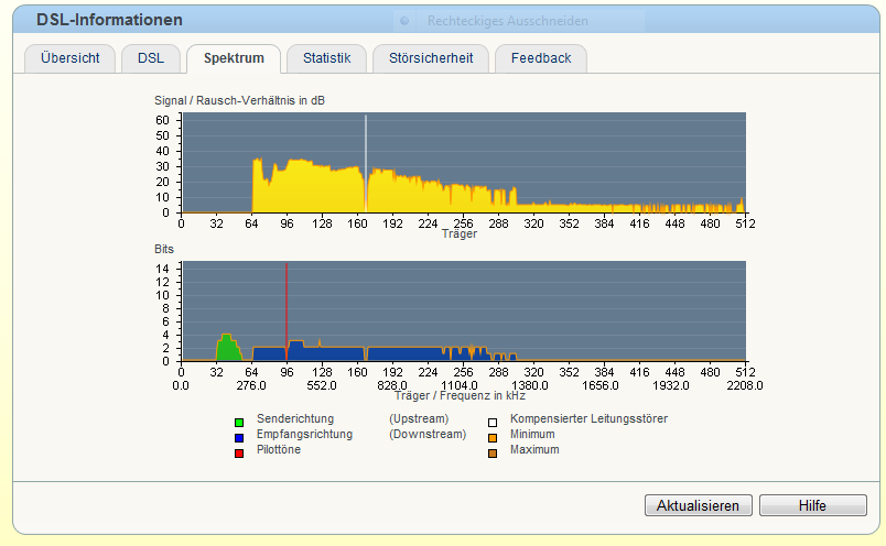

Zuerst hier das Spektrum, das mir die Box anzeigt:

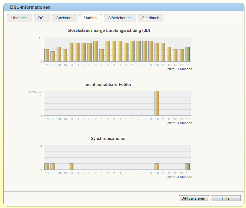

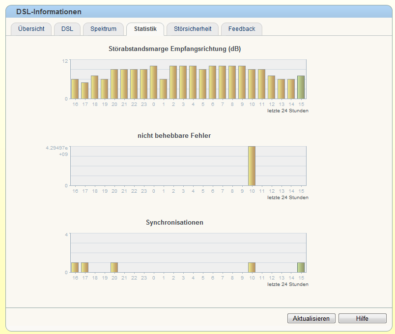

Naja von einer gesunkenen Fehlerrrate kann ich jetzt nicht reden, die geringe Anzeige liegt daran, dass sie bei jedem neu Sync genullt wird. Daran hat sich auch nichts geändert, habe teilweise stündliche neue Synchronisationen, sobald ich im Internet bin (zu beginn fehlen 4 neusyncs um 15Uhr)

Die genaue Interpretation der Werte darf jemand anders übernehmen.
