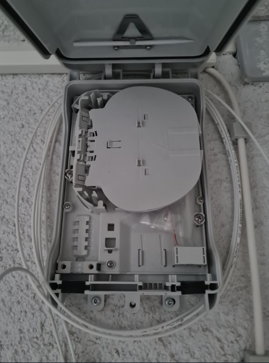

Nun starteten Anfang des Jahres endlich die lang ersehnten Bauarbeiten für Glasfaser. Auch wir sind im Ausbaugebiet und auch bei uns gabs dann Bauarbeiten und jetzt hängt seit einigen Monaten im Keller für alle gut sichtbar der Glasfaser-HÜP. Der Deckel ist noch offen, da ist also noch nichts weiter IM Haus passiert.

Das kann im Hauptverteiler liegen oder noch fehlenden Tiefbauarbeiten zum Hauptverteiler die Liste ist groß. Wenn er Verteiler im Haus hängt passt alles da muss nur noch ein Kabel eingeblasen werden (Hoffe das Lehrrohr liegt im Keller zum HÜP?) und verspleißt werden. Was in der Straße oder auch bisschen weiter weg evtl fehlt kann ich dir nicht sagen.
Netztwerkebene 4 (NE4) bauer müsste jetzt noch von deinem Hausverteiler im Keller Glasfaser zu deiner Wohnung legen oder das Modem wird im Keller verbaut und der Rest im Haus geht über Netztwerkkabel.

Nicht wenn der APL/HÜP schon im Haus hängt. Dann ist es Tiefbautechnisch abgeschlossen bis auf das nicht eingeblasene Kabel aber das wäre schon böse wenn der Vermieter das nicht zulässt weil das Leerrohr liegt ja schon.
Da steht doch nicht dass es ein Leerrohr vom Übergabepunkt im Keller zu der Wohnung gibt?
Normalerweile wird kein HÜP gebaut wenn kein Lehrrohr liegt, das wäre Sinnbefreit. Der HÜP wird im Zuge der NE3 und des Hausanschlusses eingebaut

Ich hab hier mal zwei Fotos, wie die Geschichte im Keller aktuell aussieht.
Ich frage mich, wieso der Vermieter überhaupt die Baurarbeiten bis hierhin zugelassen hat, wenn er dann die Wohnungen nicht anschließen lässt oder lassen will. Was macht das für einen Sinn?

Fakt ist jedenfalls, es geht ja ein Kupferkabel zu uns hoch - denn DSL haben wir ja. Und ich hatte schon mal die TAE Dose getauscht und gesehen, dass dieses Kupferkabel durch ein geriffeltes größeres Rohr in der Wand liegt, was aussieht wie ein flexibler Schlauch oder ähnliches. Also das "Telefonkabel" kommt nicht einfach so aus der Wand.
90er und später sollten eigentlich vertikal Leerrohre da sein, da gab es doch dann auch KabelTV und Co
. für mich ist der Knubbel Rauputz halt so typischer 70/80er Jahre Stil - hängt vielleicht ja auch von der Region ab.
Ja die haben wir bei uns im Haus auch - wir haben ein EFH das optional als 3 Fam Haus geplant wurde und auch diese dünnen Lehrrorhre vertikal - unser Haus ist aus den späten 70ern - Da war das gerade in.
Da geht immerhin ein CAT7 Kabel problemlos durch - ohne Enden
Dann geht ein Glasfaserkabel doch proiblemlos eigentlich mit durch?
