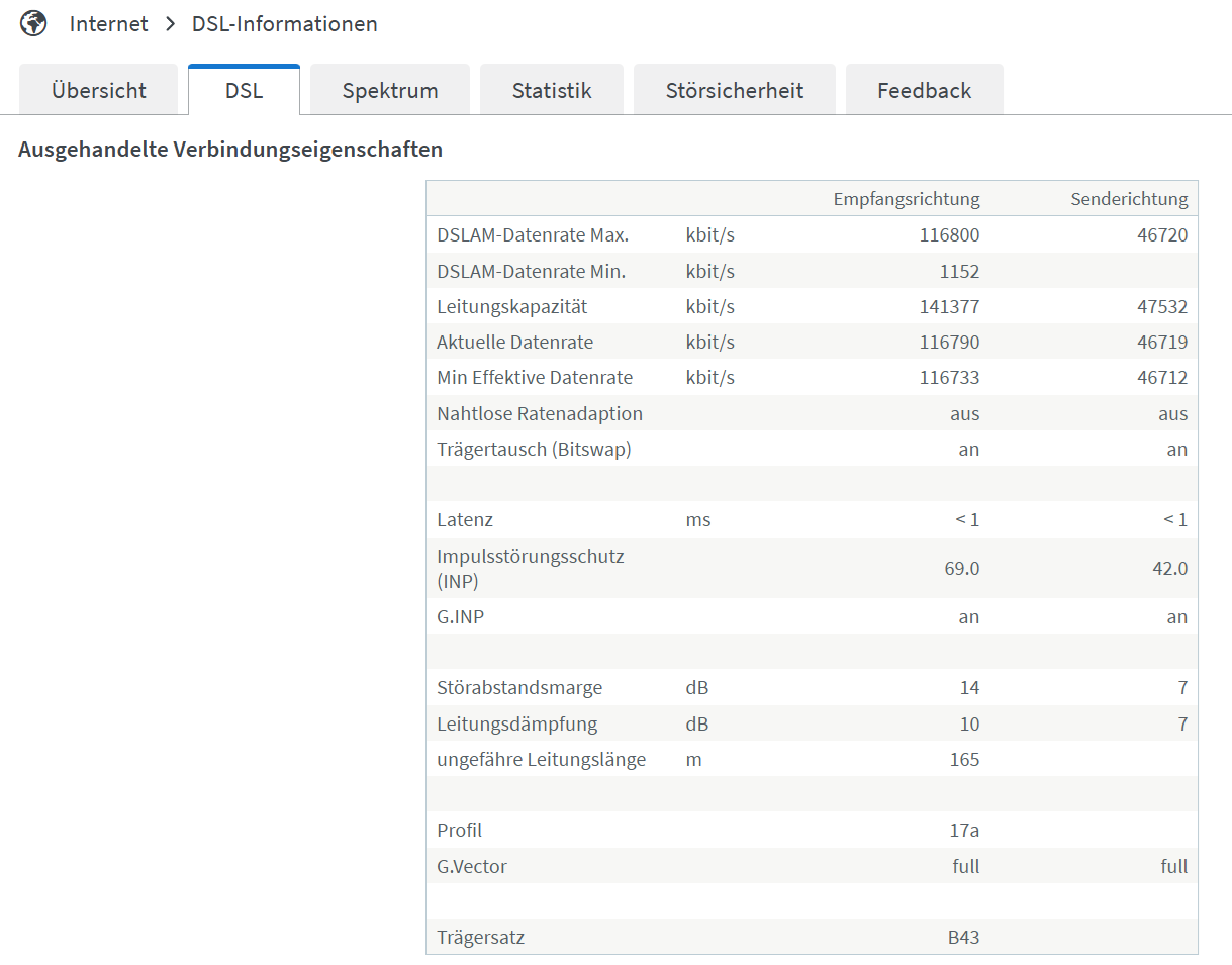

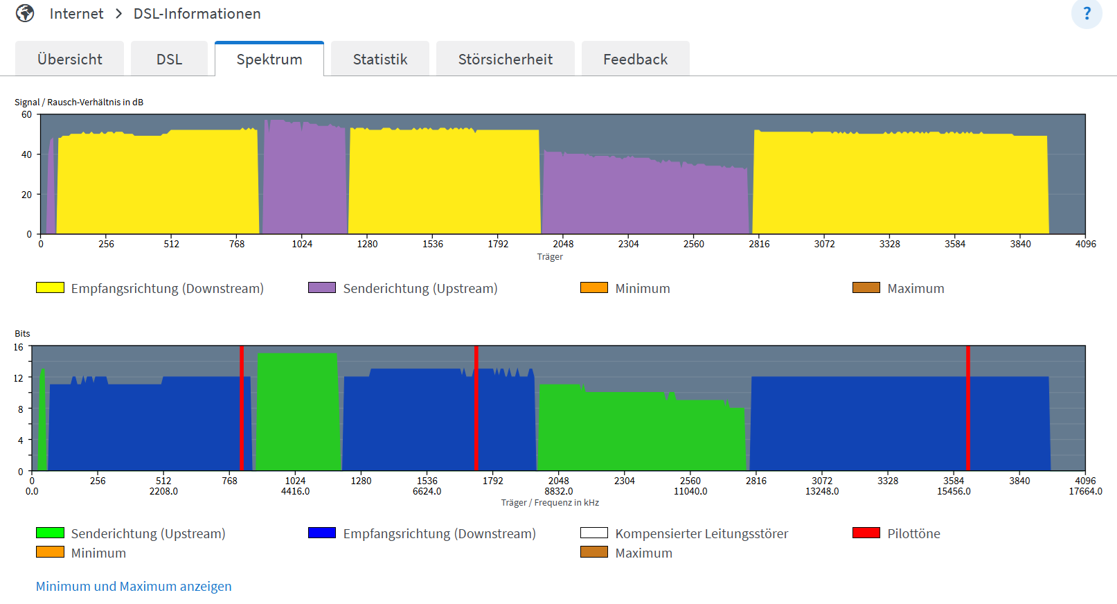

Ich habe einen 100 Mbit Vertrag bei 1&1 der noch8 Monate läuft!!!
Wenn ich jetzt auf 250 Mbit hochstufe, ist das möglich das ich dann zu den Momentan verbesserten 250 Mbit Konditionen wechseln kann?
Sprich anstat 39,99 Im Monat dann die ersten 10 Monate für 9.99 Euro?

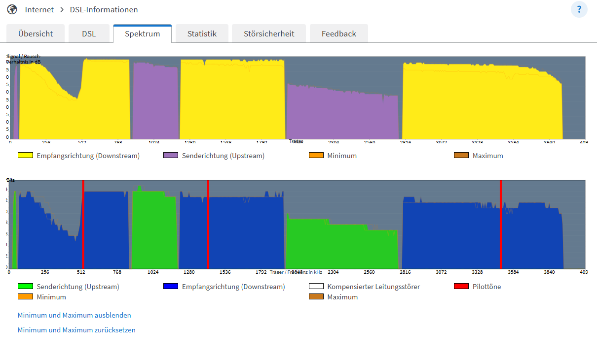

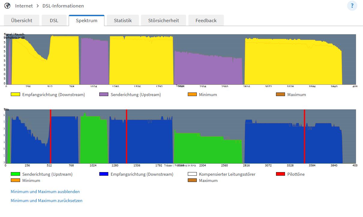

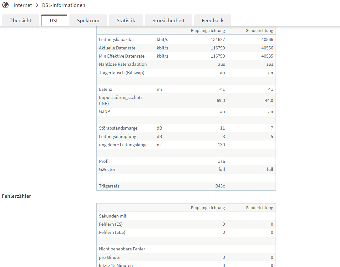

Fals ja , könntet ihr an meine Fritzbox Leitungswerte erkennen ob 250 Mbit bei auf der Leitung vernünftig laufen würde?

Die von der Fritzbox angegebene Leitunslänge von 130m sollte Dir die vollen 250Mbit ermöglichen.
Ich hatte vor der GF DSL mit ca. 200Mbit bei ca. 320m Leitungslänge.
An den Daten wie Leitungskapazität kann man nichts rauslesen, da VDSL 250 eine andere Hardware im Outdoor-DSLAM nutzt ggü. VDSL 50/100.
Aber die Anzahl Fehler sind bei Dir 0, das deutet auf eine gute Leitung hin.
Sollte also klappen, ich drücke Dir die Daumen.
auf 130m nur 11db Störabstandsmarge? das ist wirklich wenig
durch das Upgrade auf 250Mbit(35b) wird die Störabstandsmarge nochmal halbiert, und damit würdest du auf unter 6db als Grenzwert fallen
Ergebnis: instabile Leitung und im schlimmsten Fall ein Fallback auf 175Mbits

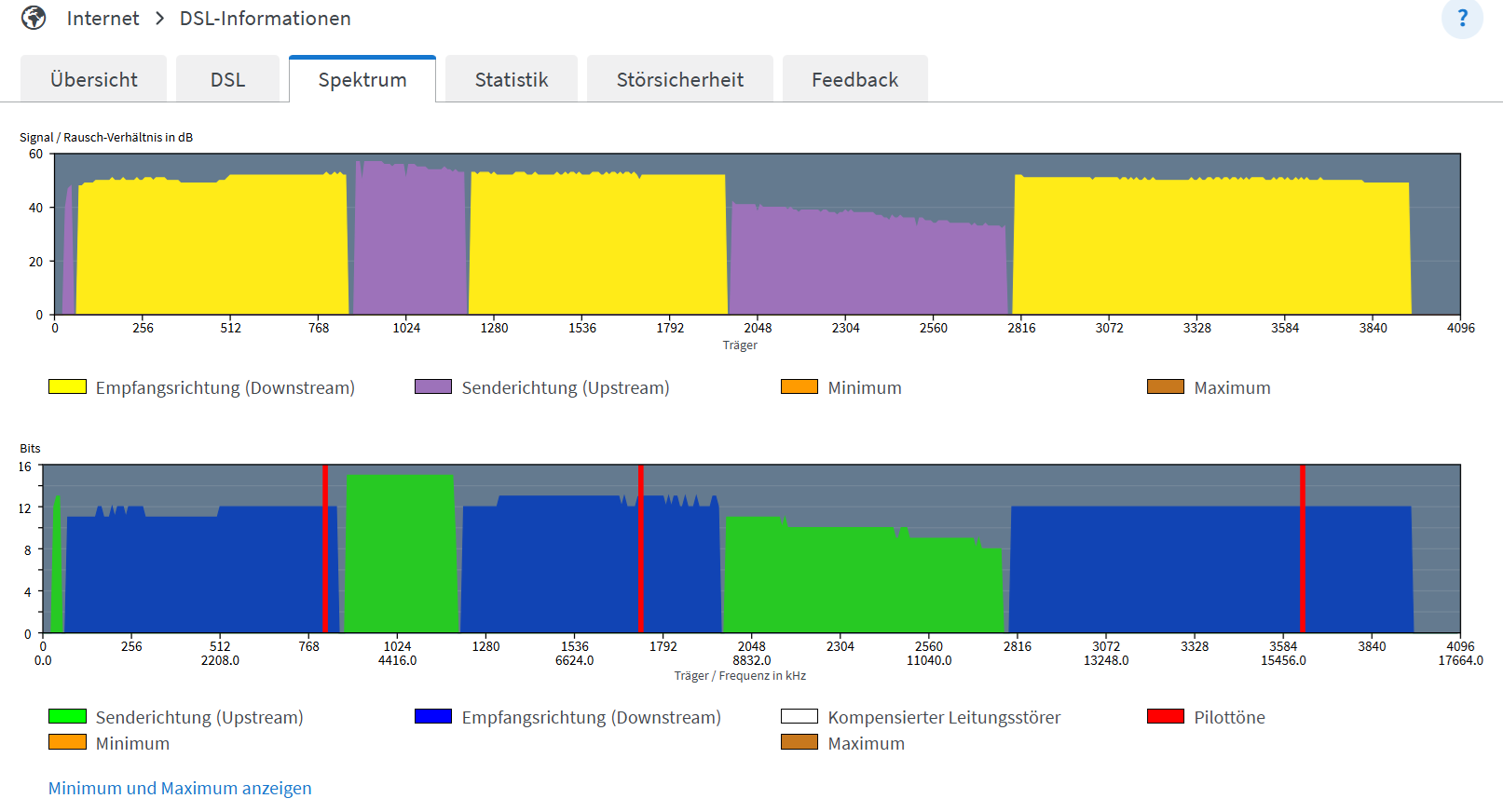

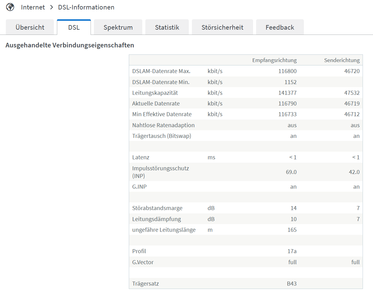

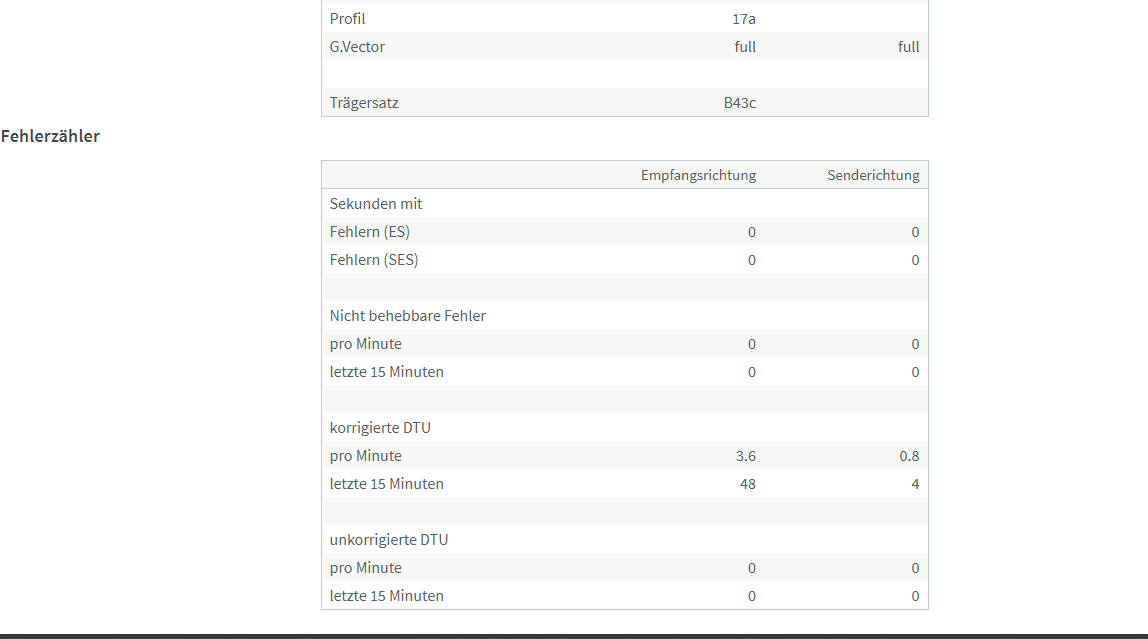

@prian
korrigierte DTU sind schon einige da
CRC kommen ab und an mal dazu
sollte eher so aussehen

Ich habe eine Fritzbox 7530
Meine Störabstandamarge war früher immer so zwischen 12 und 13
Seitdem da was geändert wurde, wird es immer auf 11 gesetzt.
