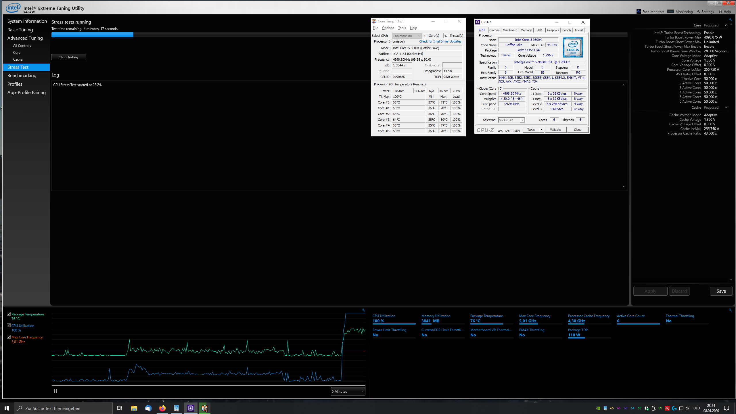

Ich hab den 6600K auf 5 GHz bei 1,35V auf einem ROG Maximus XI Hero. Bei p95 aber auch teilweise Temperaturen bis 85°C mit kleiner WAKÜ. Die werden dann aber im Alltagsgebrauch normalerweise nicht erreicht.
Sieht dann so aus. Habe den AI Overclocker vom UEFI machen lassen und bin dann 200 MHz per Multiplikator runtergegangen.
