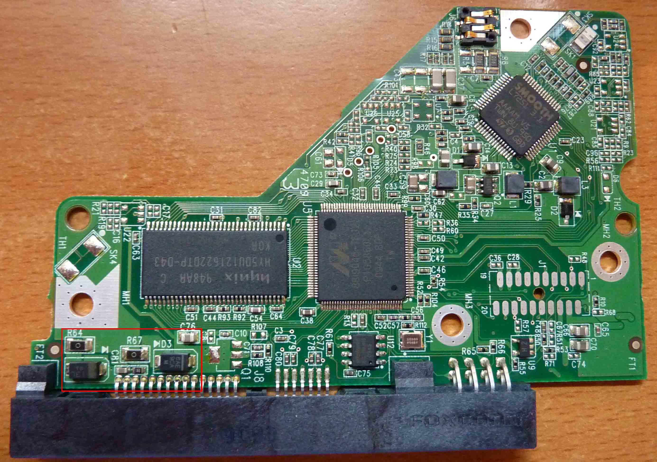

hallo!
da es ein wenig gedauert hat bis ich ein passendes bit hatte um die platine zu entfernen kommen jetzt erst die fotos. mir ist nicht wirklich was aufgefallen, aber vielleicht sieht da jemand von euch mehr?! ;)
habe auch noch weitere fotos mit blitz gemacht - jedoch reflektiert da ein teil der platine immer.. falls diese noch benötigt werden uploade ich sie selbstverständlich auch.
ich hoffe ihr könnt mir dazu was sagen ;)

Der eingerahmte Teil wäre interessant: sind dort irgendwelche Brandspuren oder ähnliches sichtbar? So wie es aussieht wäre auch noch ein externes Flash zum Umlöten vorhanden (U12).
also für mich sieht das ziemlich normal aus.. hab gerade noch paar makro fotos davon gemacht.. mit dem flash zum umlöten meinst du auf eine andere platine (also die einer anderen festplatte gleicher baureihe?) das glaube ich kriege ich (jedenfalls selbst) nicht hin..
Ja genau - das Umlöten ist ohne bisherige Erfahrung jedoch nicht sonderlich einfach.
Die Bauteile sehen eigentlich alle in Ordnung aus. Ich weiß nicht, ob man bei dieser HDD die Platine ohne HDD betreiben darf - damit könnte man ein bisschen ausschließen, ob die Platine das Problem hat oder aber die HDD selbst.
Das ist wohl eher kein Elektronikschaden - wahrscheinlich doch eine Spätfolge des Sturzes.

Ich hab gerade mal meinen Rechner neu gestartet und dabei das Ohr an meine WD10EARS gehalten - ich höre dabei ebenfalls zwei ähnliche Geräusche beim Spin-Up. Vielleicht ist die Mechanik doch in Ordnung. Interessant wäre wirklich, ob man das PCB ohne HDD betreiben darf - wobei ich mir hier nicht sicher bin. Würde die HDD dann zumindest erkannt (ohne Kapazität, ohne richtigen Namen), dann würde es doch eher nach dem Innenleben der HDD aussehen. Wird die HDD dann auch nicht erkannt, dann könnte es wirklich das PCB sein.
