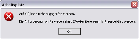

Ich habe folgendes Problem: Ich habe eine 1,8" Festplatte aus meinem iPod ausgebaut mit LIF/ZIF Schnittstelle. Dann habe ich dafür ein Gehäuse gekauft und wollte sie da rein stecken.
Leider funktioniert das gar nicht. Ehrlich gesagt weiß ich nicht, wie rum das Kabel in die Festplatte und auf die Gehäuse Platine gesteckt wird, habe aber alle Möglichkeiten probiert und es kommt immer folgende Meldung im Windows, wenn ich sie an den Laptop stecke (siehe Anhang).
Ich dachte erst, es stimmt mit dem Gehäuse was nicht und habe ein neues gekauft, allerdings kommt mit dem neuen das gleiche Problem.
Kennt jemand dieses Problem?

Ja hab ich, aber diese Fehlermeldung kommt bei allen Laufwerken, wenn es Probleme jeglicher Art gibt. Ich weiß aber nicht, was das Problem bei der ZIF Schnittstelle ist.
Kann es sein, dass die HDD defekt ist - funktionierte diese im iPod noch? Hast du die Arretieren wieder vollständig geschlossen nachdem du das Kabel eingesteckt hast? Ist das Kabel gleichmäßig tief in den Verschluss eingesteckt?

Na sowas! Das ist echt ein hebel, oh man, das wars, vielen Dank! Festplatte wird jetzt erkannt, allerdings nur 7GB von 30GB...? seltsam...
Auch in der Datenträgerverwaltung? Möglicherweise muss du neu partitionieren und formatieren.
ah, Datenträgerverwaltung wär echt ma ne Idee gewesen ^^ Hatte sie nur per Rechtsklick formatiert.
Jetzt ist alles bestens, vielen Dank für deine Hilfe! Problem gelöst!
