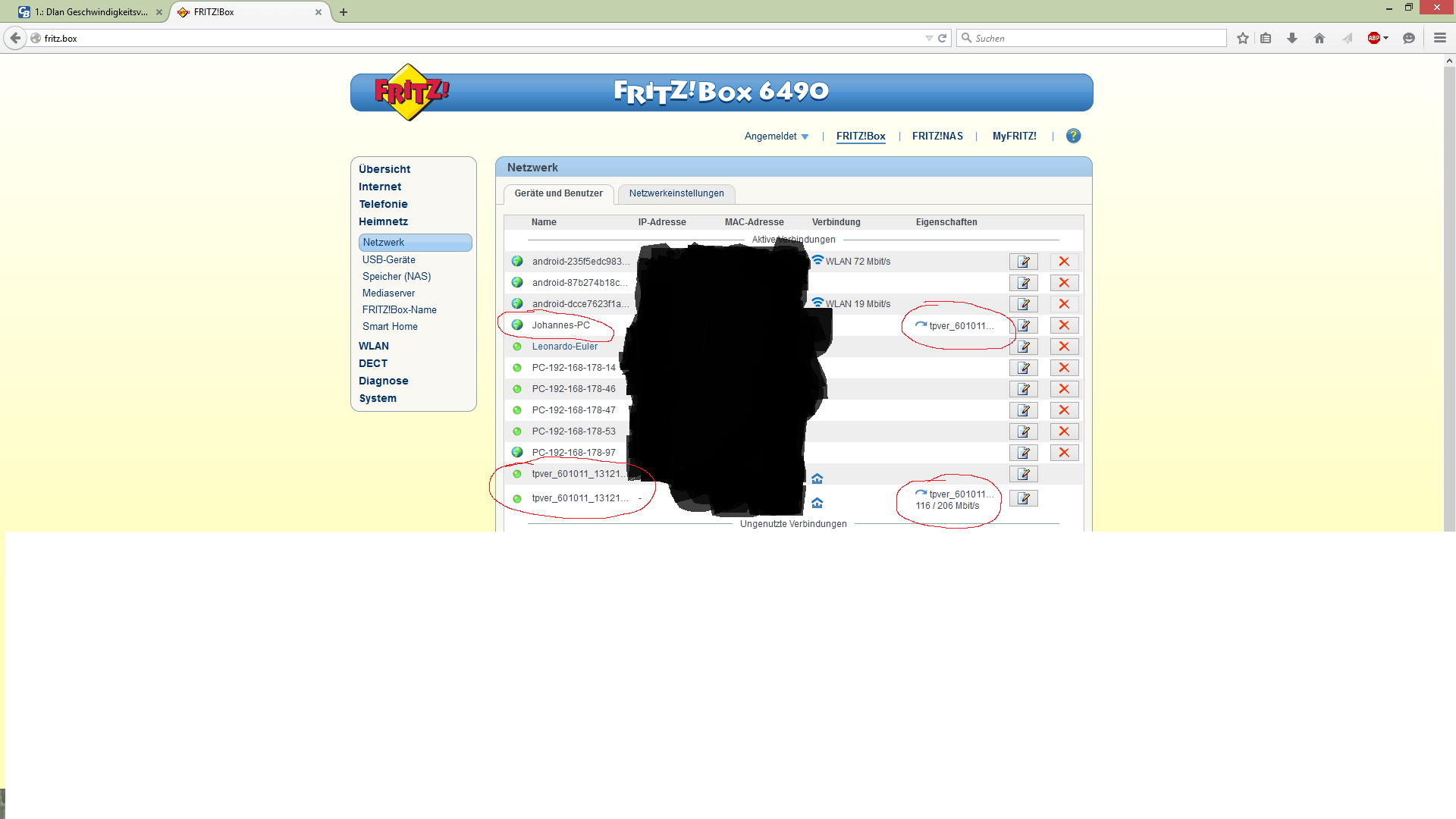

Kannst Du mal ein Bild bereit stellen wo die Anzeige der Fritzbox zu sehen ist? Ich hab gerade Probleme damit mir vorzustellen woher die Fritzbox die Geschwindigkeit der DLAN-Verbindung kennen will.
Das ist das gewünschte Bild @Kenneth Coldy
Rot umrundet sind mein PC (Johannes-PC), die beiden Dlan-Stecker (tpver) und die Eigenschaften.
Der erste Tpver ist der, der per Lan mit dem Modem/Router verbunden ist. Der zweite ist der, welcher oben in meinem Zimmer hängt und mit meinem PC verbunden ist.
Bei diesem wird wie hier gezeigt über den mit dem Router verbundenen Adapter eine Übertragungsrate von über 100mbit empfangen und sogar ü 200mbit senden erreicht.
Mein PC, ist allerdings dann wiederrum direkt per 3m-Lan Kabel mit diesem verbunden und bekommt grad mal n downstream von 45 mbit hin.
Wo liegt da der Fehler?
Ich sehe nun das Deine Informationen präzise wren, bin aber noch genauso ratlos wie zuvor. Es gibt im Ethernetprotokoll m.W. keine Geschwindigkeitsklasse für 116/206 Mbit/s - ich weiß daher schlicht nicht WAS genau die Box da anzeigt und woher sie diese Werte nimmt.
Reine Spekulation: das sind Selbstauskünfte des Adapters über die Bitrate mit der er connected. Das "Pi mal Daumen" ~30% der Roh-Bitrate ankommen ist meines Wissens eine Faustregel die auf WLAN und DLAN gleichermaßen zutrifft. Wie gesagt, reine Spekulation.
