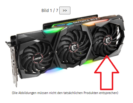

Ich habe gestern ein neues Mainboard eingebaut und seit dem habe ich Probleme beim Spielen von Grim Dawn, aber nicht bei Hearthstone oder Wolfenstein. Nach ca. 1 Minute dreht der dritte Lüfter komplett auf und kommt nicht wieder runter, sogar wenn ich das Spiel beende. Die anderen 2 Lüfter laufen gar nicht erst (Zero-Fan-Modus). Vorher hat alles perfekt funktioniert. Ich benutze keine externen Spiel-Optimierungs Programme.

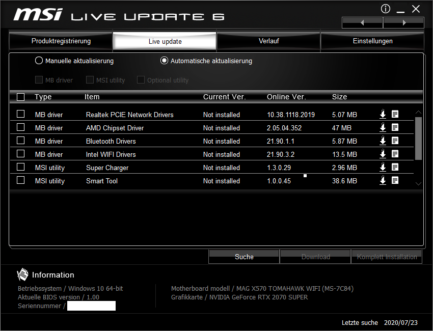

MSI Live Update zeigt mir das hier an. Wieso sagt er mir, dass keine Chipsatz Treiber installiert sind? Macht Windows das nicht automatisch?
Habe die fehlenden Treiber installiert. Es hat sich nichts geändert.

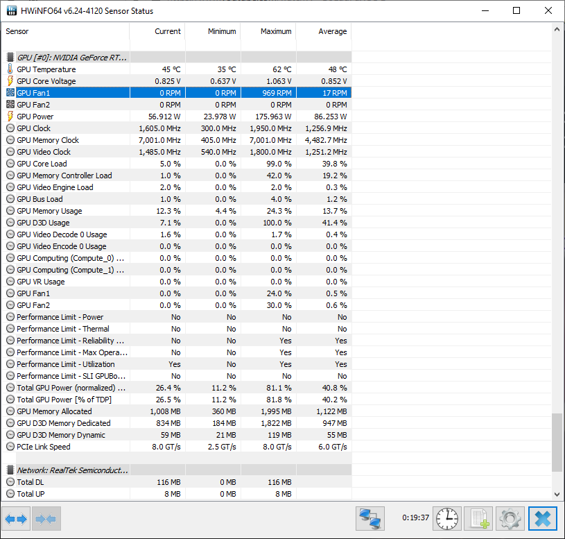

Anbei mal ein Bild von HWinfo
Obwohl da 0 steht, dreht der Lüfter volle Pulle weiter.

Ich habe MSI Afterburn ausprobiert. Egal welche Fan Geschwindigkeit ich einstelle, der eine Lüfter geht immer auf 100% und die anderen 2 tun nix. Da ist wohl wirklich der Fan Controller kaputt. Er zeigt in HWinfo 0 Fan Speed an obwohl der eine Lüfter auf 100% dreht.

Ich habe den Systemstart auch mal beobachtet. Da drehen die Lüfter ja normalerweise alle kurz auf 100% auf. Bei der Karte dreht der erste Lüfter nur leicht an. Der zweite gar nicht und der dritte auf 100%.

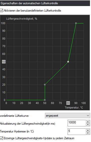

Wie der Standard regelt, kann ich Dir leider nicht sagen. Ich habe eine angepasste Lüfterkurve über Afterburner:
Wenn ich das richtig erinnere, bleibt sie auch im Standard unter 50 Grad passiv, dreht aber schneller hoch.
Mein Ziel ist, dass sie im Bereich bis 80 Grad im "Silent"-Bereich bleibt und erst danach aufdreht. In den meisten Games kommt sie aber kaum an die 80 Grad heran.
