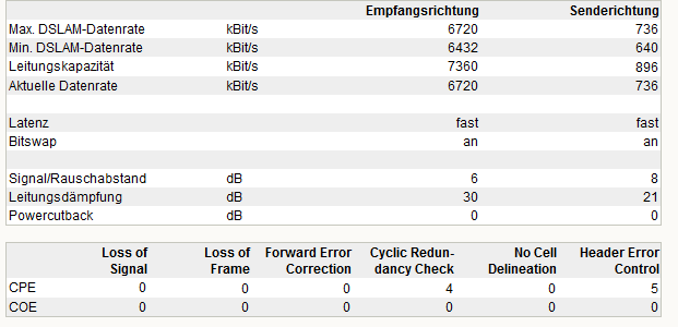

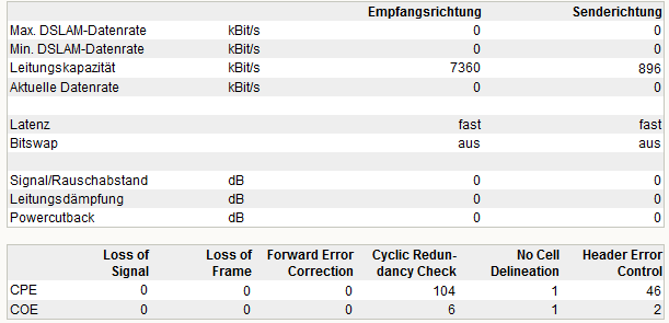

und wir haben ein problem mit unser Fritzbox 7270 Router
seid 2 wochen ungefähr unterbricht der router die dsl synchronasition irgendwie im 8 std rhytmus
also 8 std gehts dann gehts 8 stunden nicht und von anfang
wir sind bei arcor also jetzt vodafone und haben dsl 6000, bis zu diesem problem ist alles perfekt gelaufen
kann ja aber auch nicht sein das der router kaputt ist oder?
wir haben auch schon neues kabel geholt aber keine veränderung

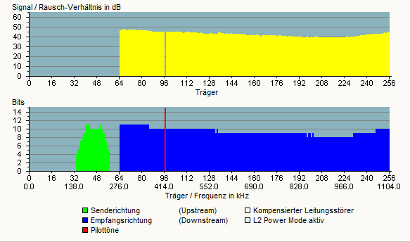

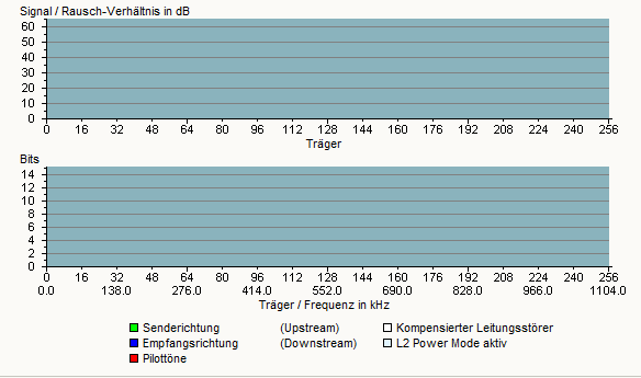

Bezüglich des Sync-Verlustes bei der FritzBox kannst du mal einen Screenshot von den DSL-Informationen machen (Weboberfläche der FritzBox, Einstellungen, Internet, DSL-Informationen). Dort sind vor allem die Registerkarten DSL und Spektrum interessant.

hier sind die bilder:
Du bist scheinbar auf ADSL1 (256 Träger) geschaltet und hast eine feste Bandbreite von DSL6000 - die Leitung macht das jedoch nicht mit. Hast du noch irgendwelche Verlängerungskabel oder Dosen zwischen Telefonnetz und FritzBox? Wenn nicht, dann musst du wohl bei Vodafone um eine Zurückstellung auf eine geringere DSL-Geschwindigkeit bitten oder zumindest auf Fastpath verzichten.
Wenn du die Möglichkeit hast, einen anderen Router mal testweise anzuschließen, dann kannst du dort ebenfalls die Leitungsdaten auslesen. Sind diese ähnlich, dann ist die FritzBox wohl in Ordnung und die Leitung einfach zu schlecht. Viel bessere Modems wie das in der FritzBox 7270 wirst du auch nicht finden, an ein paar Leitungen mag z.B. ein Thomson Speedtouch ein bisschen stabiler sein, an anderen Leitungen ist es jedoch die FritzBox 7270.
