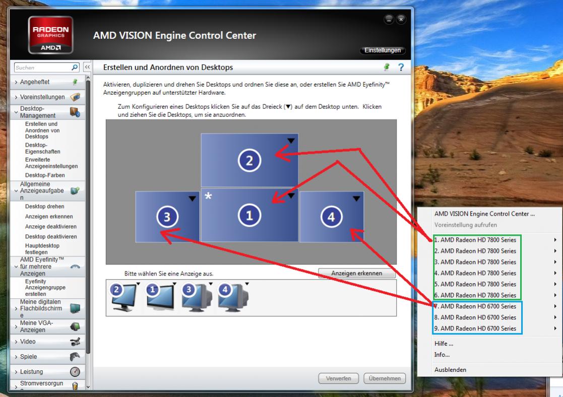

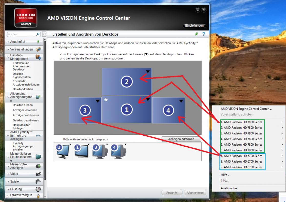

Gestern habe ich also mal meine ältere der HD6700 Serie dazugesteck und tada, funktioniert super.
Ich kann nun mit jeder Grafikkarte jeweils zwei Monitore ansteuern.
Dabei ist meine R7850 mit der ganzen Rechenarbeit beschäftig, wärend die andere gemütlich vor sich hin IDLET, ist ja auch okay so, Crossfire ist damit ja sowieso nicht möglich.

Anbei der Beweis, wie gesagt, ich brauche das ganze eigentlich nur in Form einer Ein-Slot-GPU.

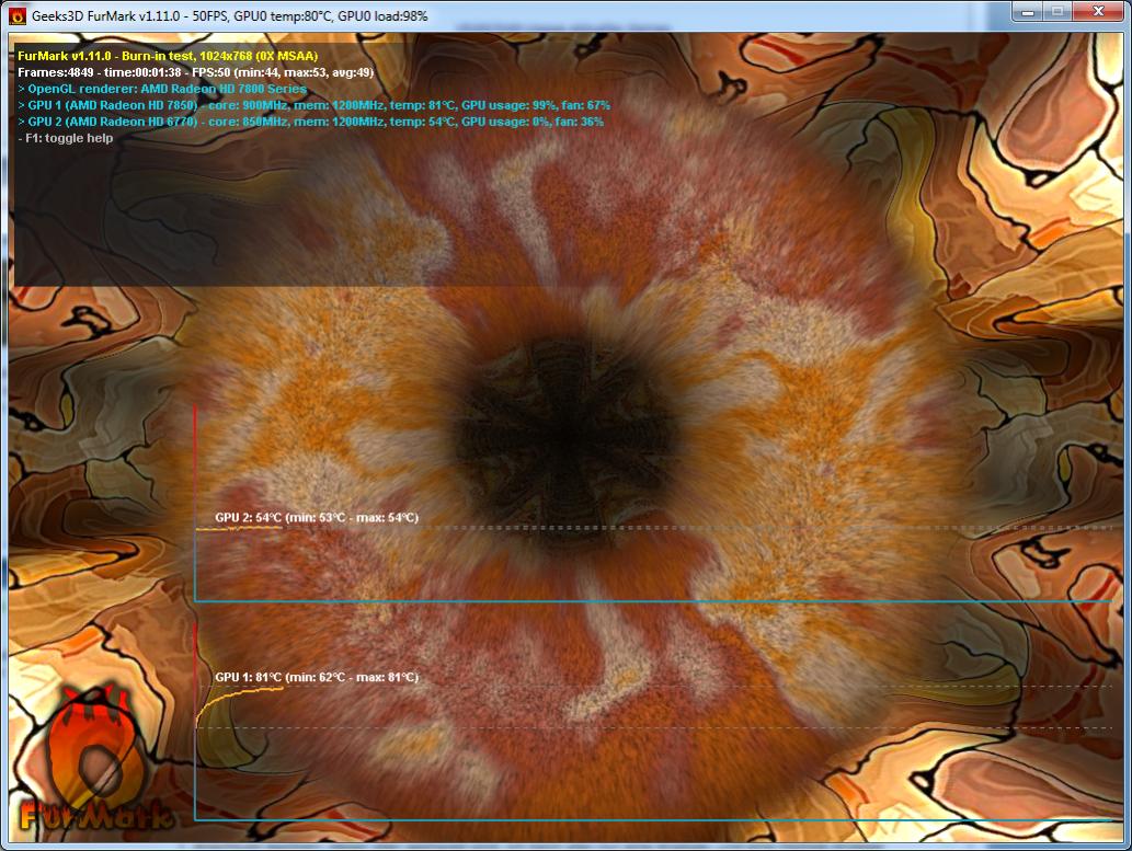

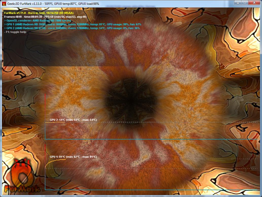

Hier mal noch der Beweis, dass nur die eine GPU für das Rendern und Berechnen zuständig ist.
