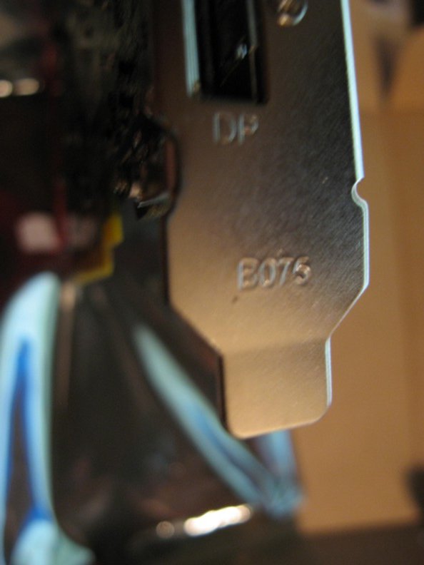

Hallo, suche eine schmale 1-Slot- Grafikkarte für Video, Bildbearbeitung und Fotos mit hervorragender Bildqualität und Farben bis max. 200 Euro, da noch eine weitere Karte auf dem Mainboard verbaut werden soll und damit dazwischen für Belüftung noch genug Platz frei ist. Eine dicke Grafikkarte kommt nicht infrage. Habe mir eine Geforce GTX 1650 Inno 3D gekauft, aber das Slotblech ist eine Fehlkonstruktion und geht nicht ganz rein. Die muss ich zurück senden, und sie scheidet aus. Mainboard ist ein MSI B450M Pro-M2 Max.

Wenn das Slotblech "nicht rein geht" dann würde ich aber gucken, was für ein Gehäuse du hast und ob du die Board Abstandshalter richtig gesetzt hast.
Wäre sehr komisch, es gibt nur "normale" und low Profil Karten der GTX 1xxx.
Mit einem, zwei oder gar drei Bauhöhen.

Das mit dem Slotblech würde ich gerne sehen.

@AlanK das Problem ist dass das ein neuer PC ist, komplett fertig gebaut vom Verkäufer. Ich will jedoch die dicke Grafikkarte austauschen gegen eine schmale, da ich noch eine Soundkarte verbauen will. Ich habe nun zwei dicke 2-Slot Grafikkarten und eine alte 1-Slot-Grafikkarte hier, die jedoch defekt ist. Alle drei gehn mühelos in die Slots rein, nur die GTX 1650 nicht.
