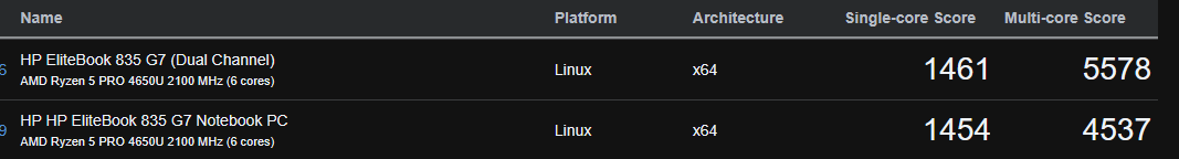

Beispiel an einem alten Modell, unterschiedliche Multicore-Leistung bei Single- und Dual-Channel:
Reaktionen: h2f und Planlos84

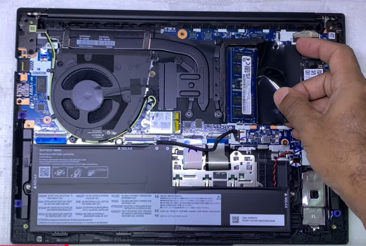

Anleitung zum Nachrüsten des RAM etc.
https://www.lap4worx.de/media/pdf/86/1f/2c/Lenovo-ThinkPad-E14-Gen-7-E16-Gen-3-Wartungshandbuch.pdf
Musst selber beurteilen, ob deine Fähigkeiten dafür ausreichen.
Die Schwierigkeiten liegen meistens bei der (De)Montage des Gehäuses, da kann man sehr leicht was beschädigen! Evtl im Bekanntenkreis fragen, ob da es einer machen kann.

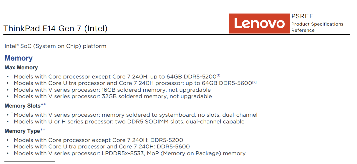

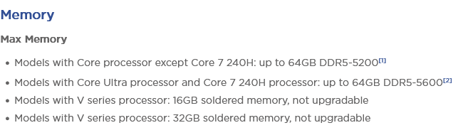

Die Modelle mit U-CPU sind glücklicherweise nicht betroffen:
Reaktionen: Planlos84 und Gelöschter_User
