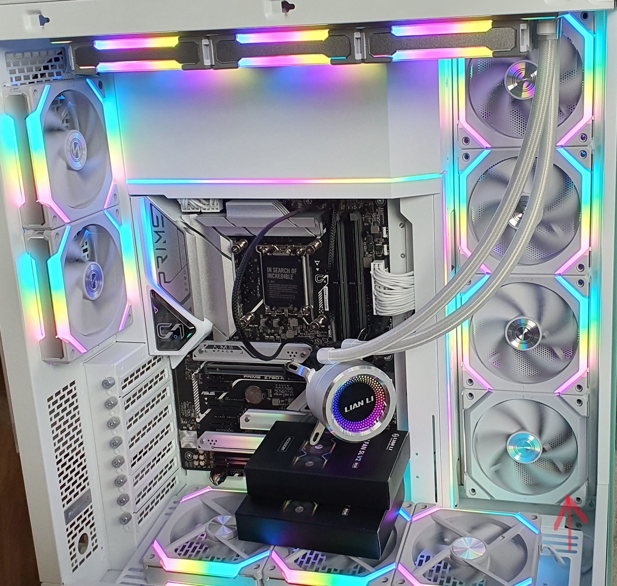

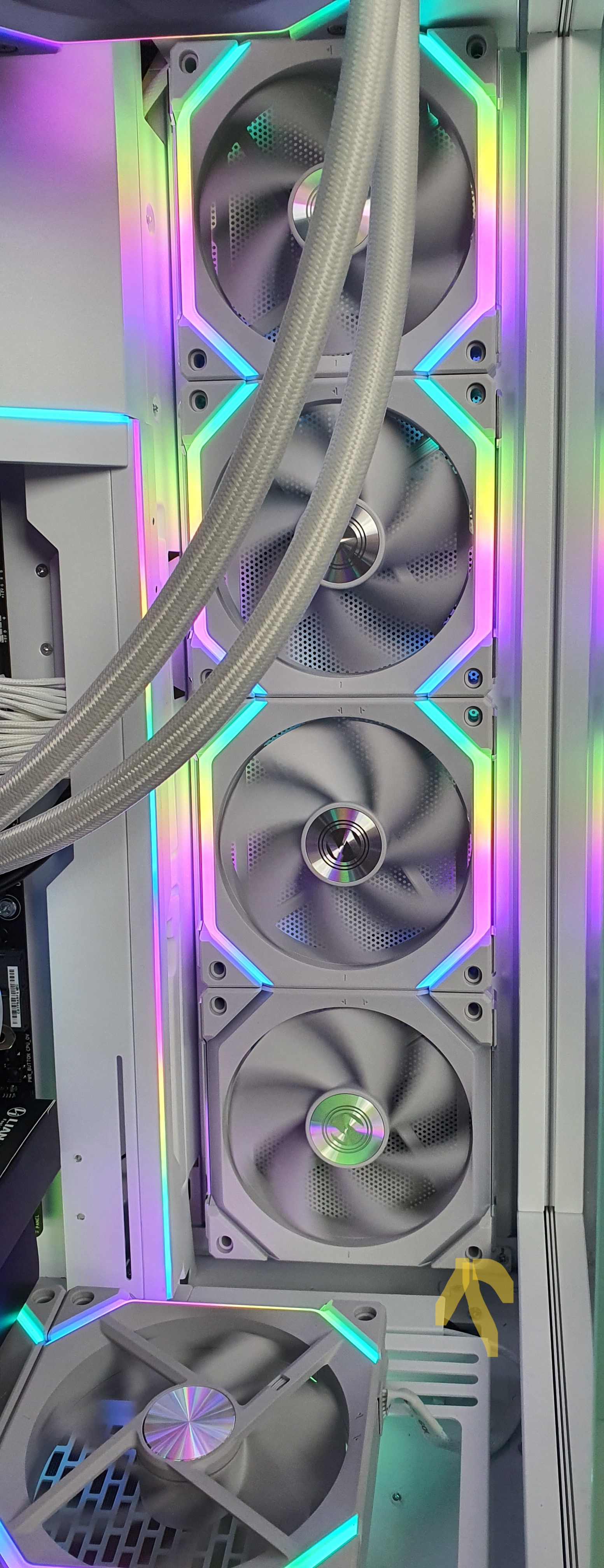

Hallo zusammen ich baue gerade meinen ersten PC selber bin soweit auch fast fertig nur ein Problem habe ich:​
Kurzfassung: 4 Lüfter zusammen geschlossen aber nur 3 leuchten. (Gehäuse: Phanteks NV7)
Lange Version:

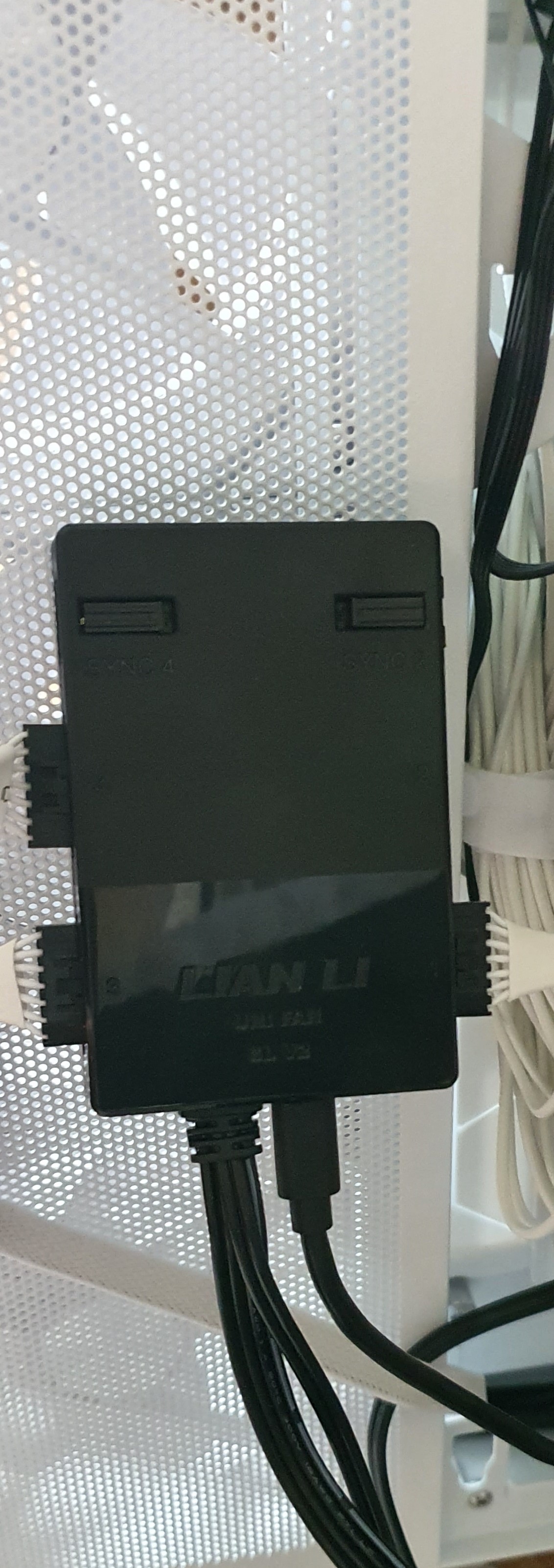

1 Lüfter hat kein RGB, es handelt sich um die Lian Li UNI FAN SL120 V2, habe 3 Stück unten dann 2 hinten, oben ist die Aio (läuft separat) und vorne/seitlich 4 Stück aber nur 3 von den 4 leuchten, alle sind mit Daisy Chain verbunden und laufen über 1 Kabel in den mitgelieferten Hub (siehe Fotos) habe alles so wie in der Beschreibung gemacht, bin mir nicht sicher was es sein kann...
Der Lüfter selbst ist in Ordnung habe den 3 und 4 getauscht trotzdem leuchtet der 4te nicht.
Vielleicht kann mir jemand von euch helfen, falls ihr noch mehr Infos braucht oder Bilder ist das kein Problem !

Wandert das Problem mit? Also wenn du den Lüfter, der nicht leuchtet, woanders unterbringst, leuchtet er dann, oder immer noch nicht? Es kann sich hier auch einfach um einen Defekt des Lüfters handeln.
Reaktionen: Azghul0815
Hab ich noch nicht ausprobiert, werde ich aber wahrscheinlich noch machen
Habe die Lüfter ausgetauscht 3 & 4 getauscht, es leuchtet wieder der 4te nicht also Lüfter ist ok
Ich kenne die Lüfter nicht, sind das "dumme" Lüfter die einfach mit Strom leuchten oder werden die adressiert? Falls ja, muss vielleicht in der Software für den RGB Controller eingestellt werden, dass es sich um 4 Lüfter handelt?
Oder der Ausgang des Controllers kann nur eine bestimmte Anzahl an LEDs steuern. Und das reicht halt nur für 3 Lüfter.
Habs hin bekommen, der 4 Lüfter brauchte ein extra Kabel da nur 3 immer dran gehen
