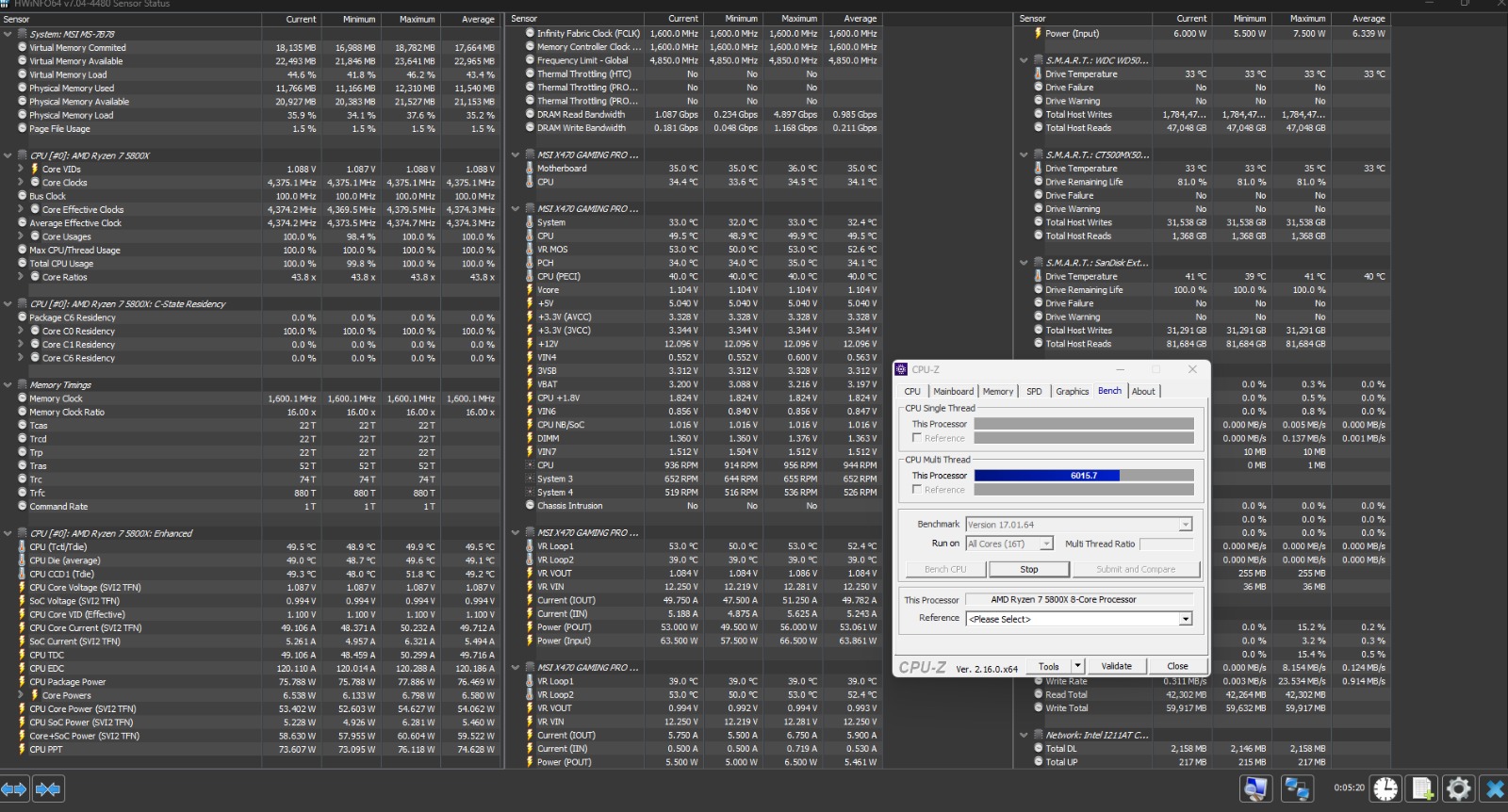

hier mal ein Beispiel eines Peerless auf 5800X
Und das Beste, alle Lüfter laufen auf niedrigen Drehzahlen, das System wird somit extrem leise
Das besagte System ist ein BQ LightBase 600LX mit 3 seitlichen Intakes, einem Outtake hinten und zwei weiteren 120er Intakes am Boden unter der Grafik.
Unhörbar auch unter Last und phänomenale Temperaturen
