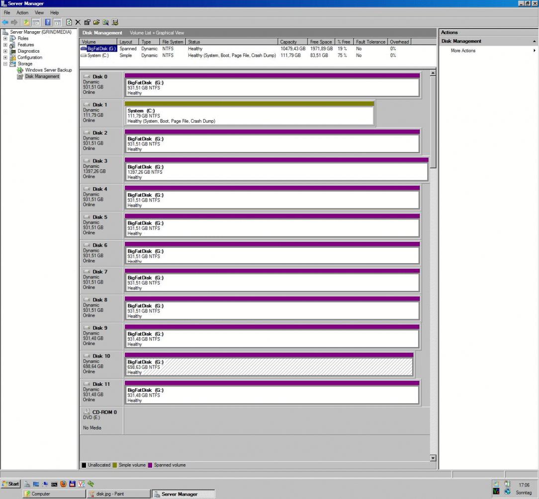

hier noch ein paar bilder vor dem gewaltsamen tod.....

Ich hatte leider keine Muße die als GB geschriebenen GiB aus der M$-Nomenklatur auf die GB der HDD-Hersteller umzurechnen. Hättest ja gleich sagen können, die 9x1TB, die 1,5TB und die 750GB. Bei denen an den RAID Controllern steht ja auch SATA dabei, wie unlogisch diese Überlegung für Dich auch klingen mag - ich hab noch Schlimmeres gesehen)
Das Bild erklärt alles - aber ist ja der Sollzustand aus vergangener Zeit - Alles wohlauf, und NTFS mounted...
Wie sehen wir denn jetzt aus? Das System ist ja wohl noch verfügbar, um das anzuzeigen.

allerdings hat er in dem moment schon die platten nicht mehr als eine grosse, sondern als viele einzelne und teilweise als "invalid", "failed" oder "missing" angezeigt.....
Darf ich dazu auch ein Bildchen haben? als Ergänzung...

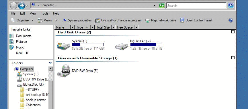

Auf dein Bild ist im Explorer oder Arbeitsplatz ein Laufwerk.
In der Disk Management Console (Datenträgerverwaltung) wird es als ein Volume ausgegeben.
Daher hattest du das übergreifende Volumen wieder zusammengefügt?

Die Bilder sind vom dyn. Cluster, als er noch intakt war. aktuelle Situationsbilder gibt es noch nicht, außer der verbalen Beschreibung im ET.

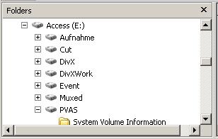

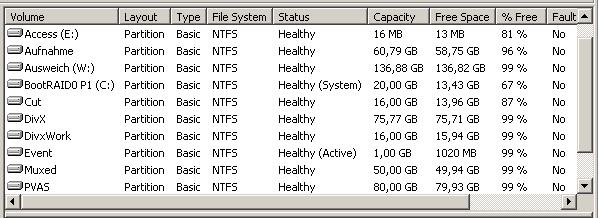

Zu den Mountpoints kann ich über keinerlei Probleme berichten.
Das Laufwerk, in welchem die Mounts in Ordnern erfolgen, ist bei mir gerade 16MB groß und für nichts anderes da. Hat den Vorteil, daß ich die dort gemounteten Partitions beliebig irgendwo verteilen und ändern kann, Applikationen greifen immer auf die gleichen Pfadnamen zu. Status über den Befüllungsgrad erhält man in der Datenträgerverwaltung
Genauso funktioniert das auch für alle Wechselplatten wie z.B. zur Datensicherung
Platte einstecken, und man kann sie namentlich (=Ordnername) im immer gleichbleibenden Pfad ansprechen statt über einen anonymen Laufwerksbuchstaben, den man bestenfalls festlegen kann, wenn es nicht zu viele sind.
Auf mehreren PC's so eingerichtet, ist dann z.B. für die HDD beschriftet mit "Backup123" überall der Zugriffspfad x:/Backup123/

Es gibt immer noch kein Bild der Datenträgerverwaltung, welche den aktuellen Stand wiedergibt, nach dem man schließen könnte, welcher Art das Problem ist.
Zur Behebung:
Bei einem dynamischen Cluster mit 11 Platten muss auf allen Platten die gleichen Informationen zu Verwaltung der Volumes und Partitions stehen. Diese ist von einem Volume auszulesen, welches derzeit noch im Verbund erkannt wird, damit vergleicht man mal, was auf jenen steht, die nicht mehr erkannt werden.
Früher ist mir das auf Gigabyte-Boards untergekommen, welche einfach die Platten kleiner gemacht haben und so ein Versuch, auf die Informationen auf den letzten Sektoren der Platte zuzugreifen, mit einen I/O Error quittiert wurde, und die Platten nicht gemountet wurden.
Ähnliches würde passieren, wenn diese Metadaten am Ende der Platte von irgendwas überschrieben wurde, dann fehlt ein Extent.
Ein weiterer Punkt, warum das passiert, könnte eine Veränderung des MBR (Sektor 0) sein.
Stimmt die Partitionierung nicht überein (eine einzige dynamische Partition über die gesamte Platte) oder wurde die Datenträger-ID geändert, dann wird dieser Datenträger ebenso nicht dieser Partition zugehörig gemounted.
Wie die innere Struktur des NTFS-Filesystems aussieht, wenn eine Partition mit 11 Extents angelegt wurde, hat mich bislang nicht interressiert. Ist aber auch unwesentlich, weil sich das filesystem-mount eigentlich darum kümmern muss.
Es muss aber möglich sein, die Reihenfolge der Platten herauszufinden (anhand der Infos in der Registry und der intakten Metainformationen einer Platte, die noch als dem Array zugehörig erkannt wird)
Was genau (und ob überhaupt etwas) beim Anlegen eines neuen Extents (bei der Erweiterung um einen zusätzlichen Bereich) auf diesem Volume selbst passiert, kann man mit einem I/O Trace (an einem anderen PC) in einem Versuch in Erfahrung bringen - die Extents müssen ja nicht auf verschiedenen Platten liegen. Mit diesen Erkenntnissen kommt man vielleicht auf einen neuen Lösungsweg
Ich könnte mir genausogut vorstellen, dass eine sachgemäße Reparatur der dyn. Metadaten und/oder Registry das Problem löst, wenn die Partition selbst nichts abbekommen hat.
