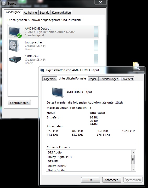

Hast Du diesen Audiotreiber installiert? Nennt sich wohl "AMD High Definition Audio Device"
und falscher Thread!
keineahnunginbl mach doch einen eigenen auf.
Fass alles nochmal zusammen, dann bekommt man das auch hin.
In den Soundeinstellungen ist dort kein AMD HDMI Output gelistet?
Jo, wollte nur keinen neuen Thread aufmachen, und ich dachte ja anfangs, dass es an den Kabeln liegt.
Einen neuen Thread werde ich nicht eröffnen, falls das okay ist?
Denn ich glaube, wenn der Treiber läuft, gelange ich auch direkt an mein Ziel.
Edit: AAAH, ist doch schon installiert. Musste ihn nur suchen, da er deaktiviert war.
Vielen Dank euch allen!
Jetzt habe ich Ton :D
