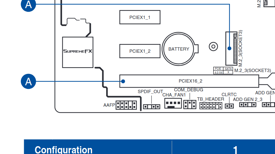

Das Board hat "1 x S/PDIF Out header", den kann man zu Toslink adaptieren.
https://www.amazon.de/Oikabio-Daugh...79-8217-5d78af2f990b&pd_rd_i=B0CSCXFBLF&psc=1
Screenshot 2025-03-04 at 12-35-22 E23880_ROG_STRIX_B650E-F_GAMING_WIFI_UM_V4_WEB.pdf.png
Oha, krass was es nicht alles gibt :)
Also heißt am Ende mit der Lösung würde ich quasi bloß einen Stecker nachrüsten?
