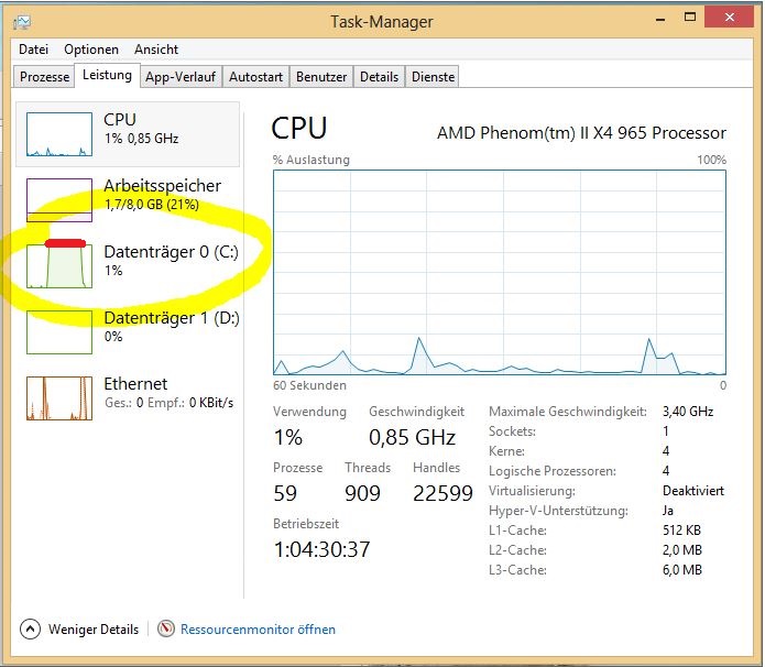

ich habe eine neue PLEXTOR PX-128M2P mit der Firmwareversion 1.07. Der Controller ist auf AHCI gestellt. Nun ist es leider so, dass das System (Windows 8), alle 2-3 Minuten einfriert und die Festplattenauslastung der SSD auf 100% steht. Dies dauert dann meistens so 30sec bis eine Minute an.
Kann mir jemand sagen, woran das vllt. liegen könnte?
Vorher hatte ich eine andere SSD mit Windows7, weshalb ich nicht zu 100% sagen kann, dass es an der SSD liegt, weil ich Windows 8 gleichzeitig mit dem Einbau der neuen SSD installiert habe.
Hier mal ein Screenshot:
Für Hilfe wäre ich euch sehr dankbar.
Gruß pino

Die Auslastung von C: ist 1% und nicht 100%.
Der TE schreibt:
Wenn man sich die Skala anguckt,sieht man auch,daß die Auslastung kurz zuvor bei 100% lag. ;) (im Bild rot markiert)

Wow, so viele Antworten. Das finde ich echt super! Also das Kabel habe ich jetzt mal getauscht. Daran liegt es leider nicht.
Die Firmware 1.09 kann ich leider nicht installieren, weil das FreeDos, welches die Aktualisierung druchführt, meine Festplatte nicht erkennt. Es erkennt aber sehr wohl den Controller, gibt dann aber "0 devices found" aus.
Einen anderen Treiber könnte ich mal probieren. Momentan läuft bei mir der Standart-Microsoft-Treiber, soweit ich das Beurteilen kann. (siehe Bild)
I/O ist auf 0, wenn die Auslastung auf 100% ist. (siehe Bild)
Was mir noch aufgefallen ist: IMMER wenn ich HWinfo starte, hängt er bei "Detecting IDE/SCSI Device(s)..." und das o.g. Problem tritt wieder auf.
