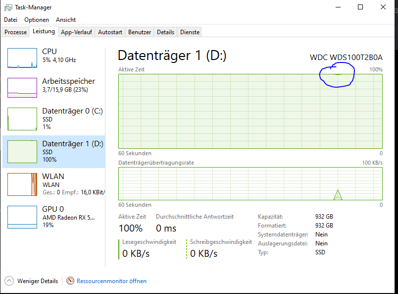

mein Rechner (Windows frisch zurückgesetzt) hängt sich nach Systemstart auf. In meinem PC sind 2 SATA SSDs verbaut, einmal eine Kingston und eine WesternDigital(Details in Screenshots).
Beim starten des Rechners startet discord, die anderen Autostart Programme starten nicht immer, das ist immer unterschiedlich.
Der Rechner ist nach dem Start für kurze Zeit garnicht nutzbar, Discord kann bedient werden, andere Sachen wie der Windows Explorer funktionieren garnicht. Außerdem kann ich keine Dateien öffnen. Ich habs mal geschafft den Task-Manager zu öffnen während der Explorer hing, unter dem Tab Leistung wurden mir alle PC Komponenten bis auf die SSDs angezeigt.
Wenn ich den Explorer öffne zeigt er mir an: "Der Inhalt dieses Ordners wird aufgelistet" und wenn ich irgendwo hin klicke hängt er sich auf und es steht drüber "Programm reagiert nicht".
Nach 2-5 Minuten fängt sich der Explorer wieder, aber die Auslastung auf meiner zweiten SSD springt direkt auf 100%. Außerdem sind die Datenträger wieder im Task Manager zu sehen. Ich hab hier drei Screenshots gemacht: 1. Vom Leistungs Tab im TaskManager 2. Von den Prozessen nach Datenträger Auslastung sortiert 3. Öffnen der Datenträgerverwaltung während der Auslastung:
LÖSUNG IN KOMMENTAR #12!
Die Auslastung geht nach weiteren 2-5 Min weg, und dann ist der PC ganz normal benutzbar als wäre nichts gewesen.

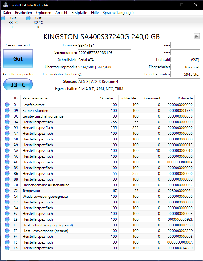

Im Bios ist AHCI ausgewählt. Die WD Platte ist neu, und ich hab auch mal CrystakDisk drüberlaufen lassen:
Die Kingston SSD ist auch im guten Zustand laut Crystaldisk.

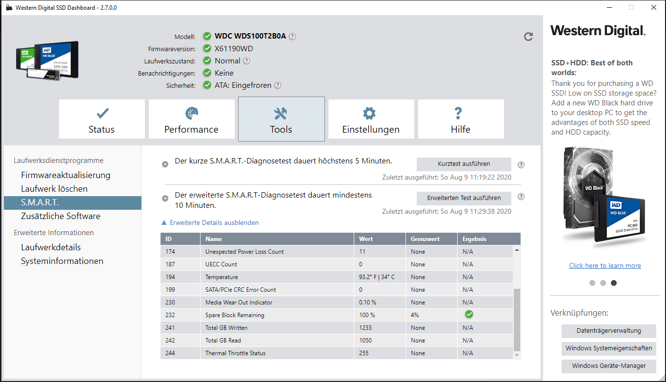

CrystalDiskInfo unterstützt diese SSD leider nicht, Du solltest also besser mit dem Herstellerstool auf die S.M.A.R.T. Werte schauen und poste auch mal den Screenshot von CDI für die andere SSD, siehe aber diesmal bitte das Fenster so weit auf, dass alle Attribute sichtbar sind.
Nachdem ich nun die Sata Kabel getauscht habe, besteht das Problem weiterhin. Andere Ports habe ich auch probiert.
Hier der CDI screenshot:

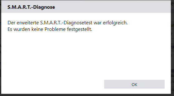

Hier das Ergebnis des erweiterten S.M.A.R.T tests:

Das könnte daran liegen das der Host Controller blockiert ist, aber die Frage ist, ob dies wirklich vom Zugriff auf D: kommt. Die WD Blue 3D ist im Gegensatz zur Kingston A400 eine gute SSD, ich würde eher die A400 verdächtigen und die mal rauswerfen und Windows auf die WD installieren, ein getrennte SSD fürs System macht bei ordentlichen SSDs mit DRAM Cache sowieso von der Performance her keinen Sinn, schon gar nicht wenn es so eine DRAM less SSD mit einem 2 Kanal Billigcontroller wie die A400 ist.
wern001 schrieb:
evtl. mal ein thermischer defekt des Controllers.
Nein, bei Problemen mit dem Controller fallen SSDs aus, aber hängen sich nicht auf, das ist es also ganz sicher nicht.
Was man machen kann, ist die Partitionen der Kingston auf die WD klonen, um sie als Systemlaufwerk benutzen zu können. Nach dem Klonen die Kingston abklemmen und dann wird sich herausstellen, ob es beim Start besser geht.
