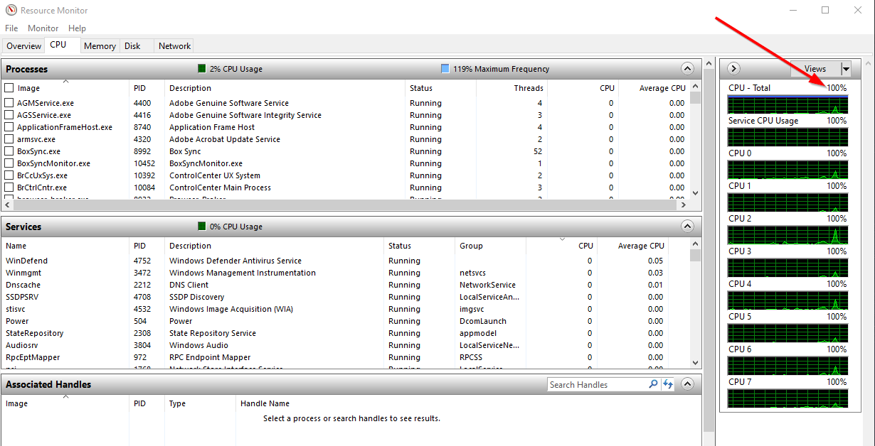

Da passiert fas nix bei mir.
i7-2600K, 32Gbyte RAM, MX500.
Kurzes Zucken beim Starten vom FF (im Bild zu sehen).
821659
Ich hoffe mal, das Du nicht so eine (roter Pfeil) 100% meinst. ;)

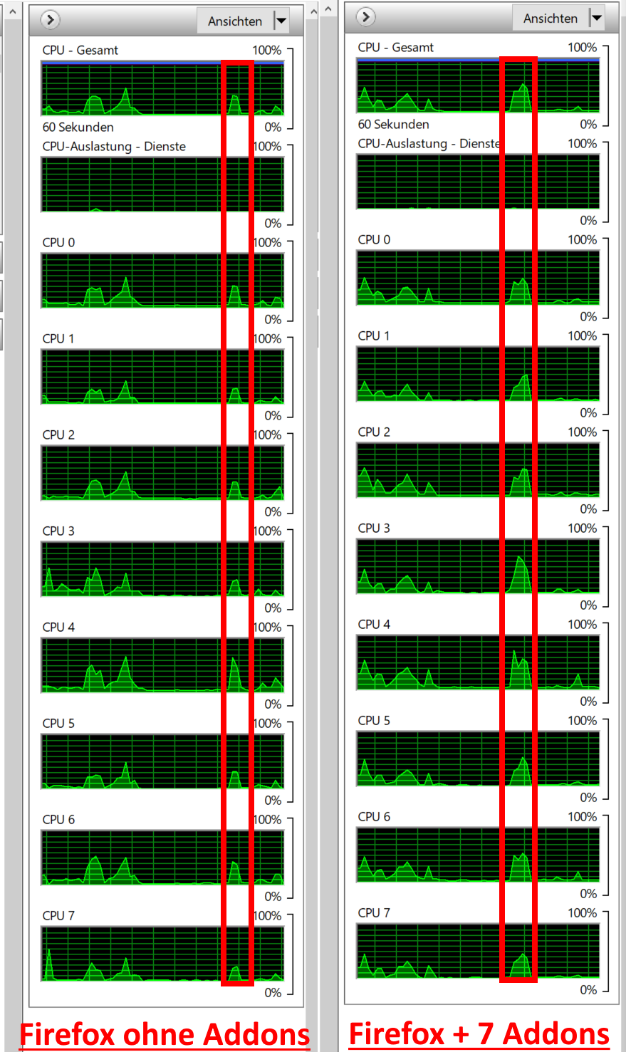

Ich habe einen i7 4790K und habe beim Start des aktuellen FF 25% Peaks auf allen Threads mit einer Samsung 840 SSD über S-ATA6G.
@BFF mich würde da noch interessieren, ob du viele oder wenige Addons installiert hast.
@Candy_Cloud auch hier, wenige oder viele Addons?
Ich lag vielleicht falsch.
Ich habe das noch einmal überprüft. Und eine neue Firefox Installation ohne Addons braucht bei mir ~40% zum Starten (i7 4770) und mit 7 häufigen Addons als normalen Alltagsfall etwa 55% auf der SSD.
FF auf der HDD ohne Addons braucht auch 40%.
Jetzt kann ich es aber nicht nochmal mit der RamDisk probieren, weil ich es gerade nicht zum laufen kriege :(.
Ich nehme jetzt an, dass es nur mit der RamDisk war, dass die CPU auf 100% gesprungen ist und es mir nur so vorkam, dass ich es mit der SSD auch so gesehen habe.
Trotzdem finde ich es ungewöhnlich, dass sich die Ladezeit kaum bis nicht geändert hat, obwohl die CPU auf 100% sprang.

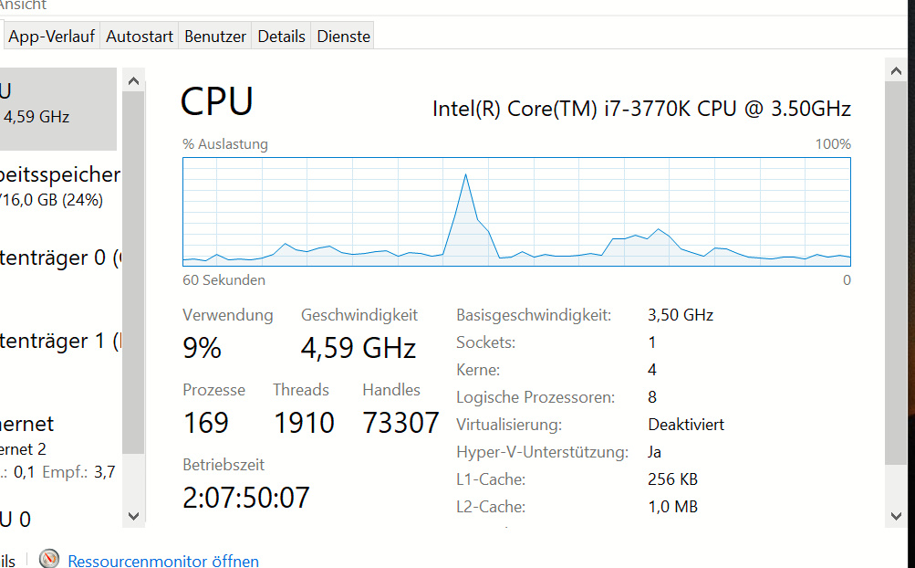

das ist mein Ausschlag. i7 3770k mit Firefox Nightly auf einer Corsair MX500 Task Manager zeigte beim öffnen auch 100%
