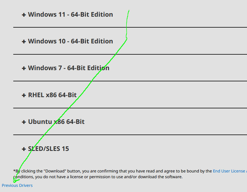

Wo kann ich die Version 23.9.1 downloaden? Wenn ich auf der offiziellen AMD Seite nachschaue, werden mir nur die aktuellsten angezeigt (23.9.3) und kein Archiv oder sowas.
Auf "Previous Drivers" gehen dort.
Reaktionen: JohnStorm, Andy4 und Sinsemillia
Das ist ja sehr versteckt, ich danke dir vielmals!

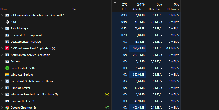

Finde es sehr komisch das mir im Taskmanager nicht einmal mehr die Spalte GPU angezeigt wirdScreenshot 2023-10-17 211112.png
Ist das mit dem neuen Treiber 23.9.1 jetzt?

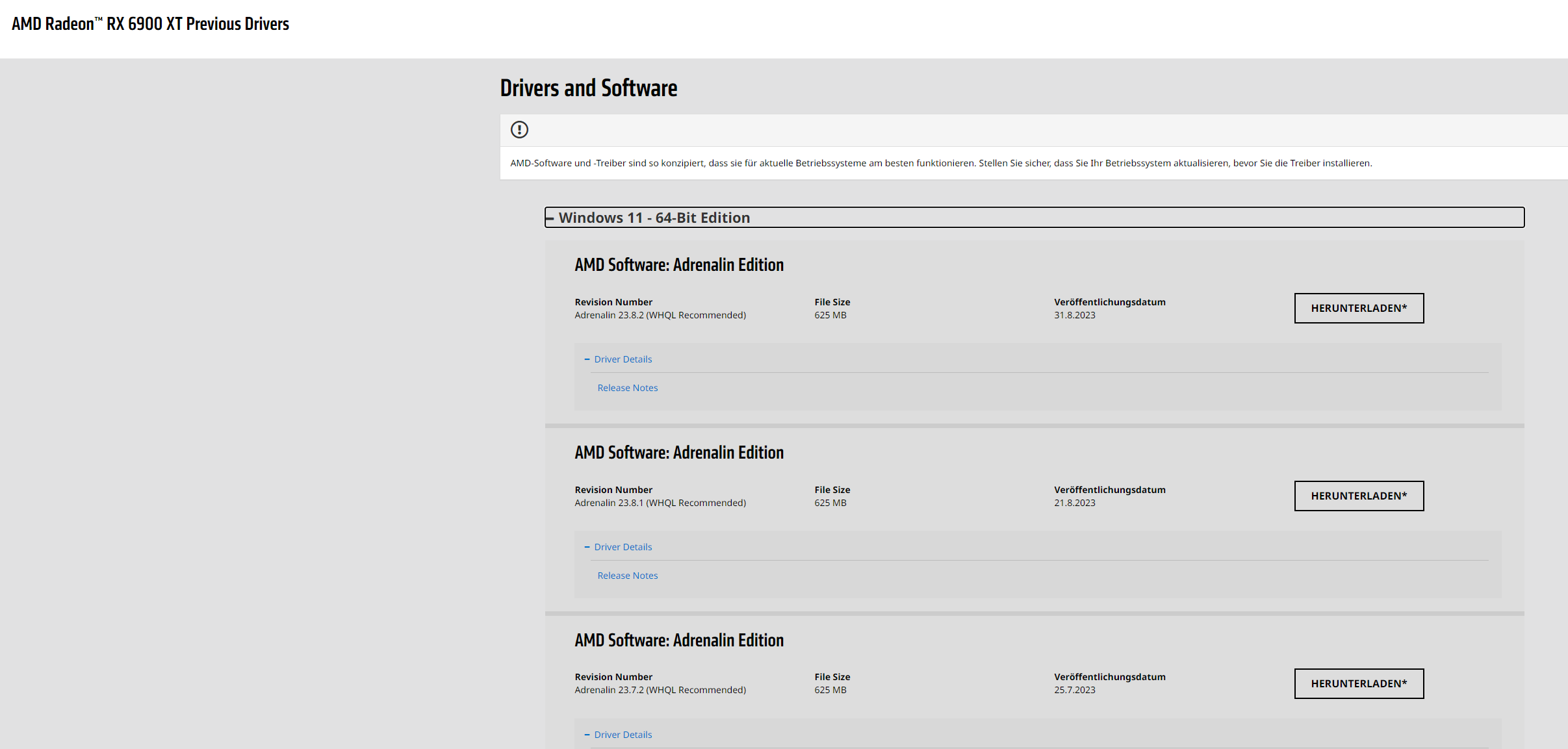

Ich hatte auf der AMD Website geschaut, wie beschrieben, die 23.9.1 leider nicht mehr finden können unter dem Reiter Previous Drivers
Jedoch wurde oben der Treiber 23.10.2 veröffentlicht und dann habe ich den einfach als Update installiert. Das mir aber meine GPU im TM nicht angezeigt wird besteht unter 23.9.3 und 23.10.2

Jo, die sind alle vom Server bei AMD, 23.9.1, 23.9.2 und 23.9.3.
Aber es wäre kein Problem an den 23.9.1 zu kommen woanders.
Aber beobachte das mal nun, ob dein Problem mit dem neuen behoben ist.
Aktuell scheint alles in Ordnung zu sein. Einzige was mich sehr verwundert stimmt ist die Tatsache, dass mein Taskmanager auch nach Neustart meine Grafikkarte nicht mehr Anzeigt. Gehe ich auf Leistung ist Sie dort zu finden, jedoch nicht unter dem Reiter Prozesse....
