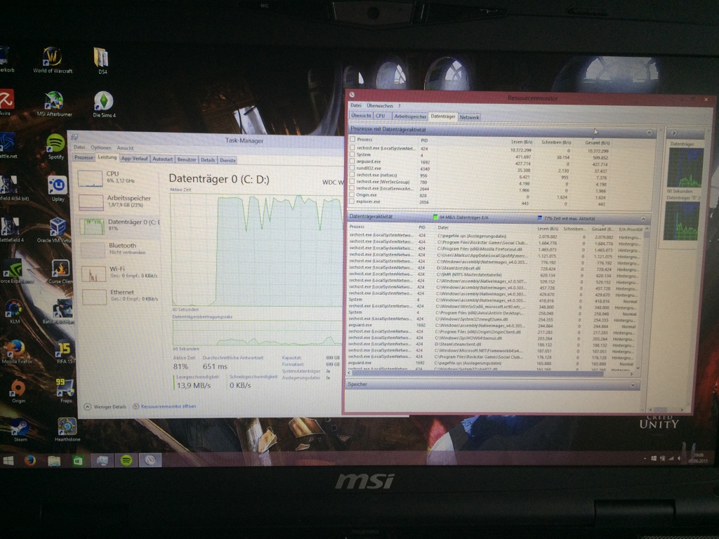

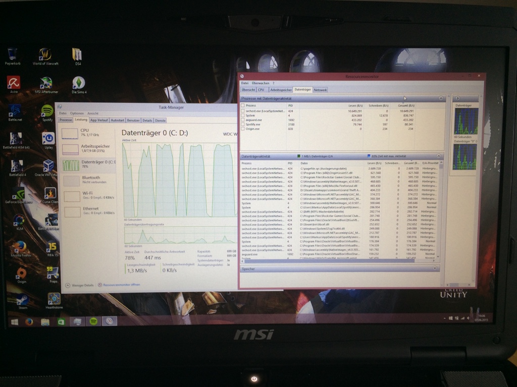

Mein Laptop (MSi GT70 i7-3630qm, GTX 675MX) ist Mega langsam. Das liegt an einer hohen Fesrplattenauslastung bei den kleinsten Aktivitäten oder einfach Random. Ich habe echt alles versucht, RMA hat nichts gemacht. Trotzdem scheint dieses Problem nur mit W8 aufzutauchen, bei Windows 7 blieb es bis zur Installation des Lan Treiber Killer e2200 aus.

Damit ihr euch ein besseres Bild machen könnt habe ich einen kompletten Start mit resmon aufgenommen.
https://youtu.be/TyMEKIsDcvo
Dass es sich NICHT amortisiert sieht man hier.
ImageUploadedByTapatalk1433706122.069493.jpgImageUploadedByTapatalk1433706136.615151.jpg
Die Platte hat 7200 RPM. Was würde eine SSD bringen?

Klar würde eine SSD eine Menge bringen, denn parallele Zugriffe bremsen sind bei SSDs praktisch nicht gegenseitig aus, wie es ja bei HDDs massiv der Fall ist. Machen aber noch mal ordentliche Screenshots vom Resourcen Monitor mit Windows Bordmitteln, auf den Fotos kann man nicht erkennen welcher Prozess auf welche Dateie(n) so intensiv zugreift.

Wie Holt schon sagte, der Resource Monitor sollte zeigen, wer da auf was zugreift.
Im Video sieht man, daß auf das Pagefile die meisten Zugriffe erfolgen. Man kann aber auch sehen, daß die Festplatte bei 100% Auslastung nur sehr geringen Durchsatz hat.
Das kann an den vielen kleinen Dateien liegen. Deshalb mal den Test mit ChrystalDiskMark o.Ä. ausführen.
So, hab Superfetch und Windows Search deaktiviert und es geht nicht mehr ewig bis er nutzbar wird. Scheint sich gebessert zu haben. Der überschätze Process Explorer kann gar nichts, zudem loggt er erst nach ewigkeiten die Disk Usages und mehr als System.exe und svchost.exe konnte man auch nicht sehen.
