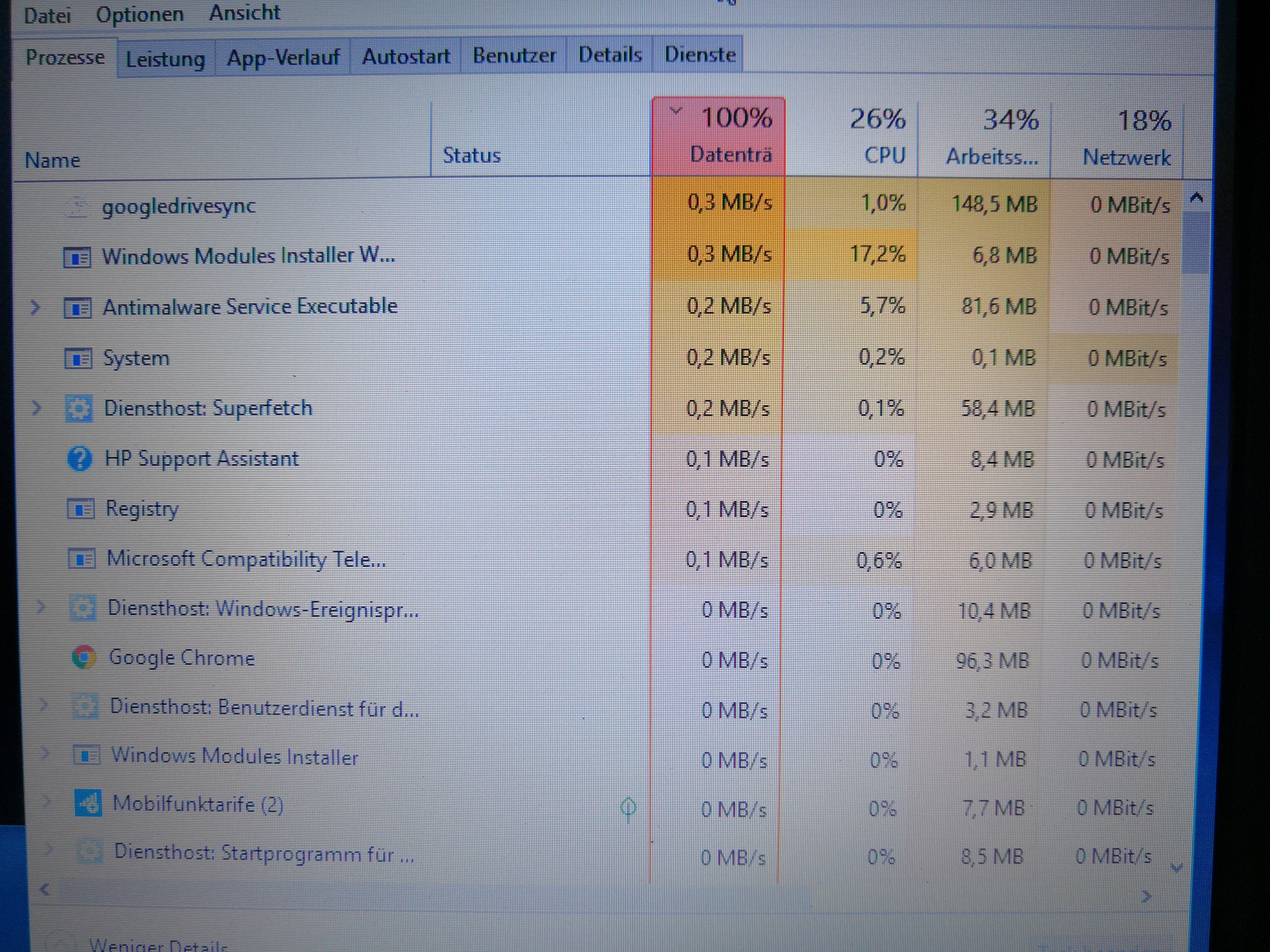

Ich habe gestern im Saturn einen Ausstellungs Laptop von HP gekauft.
I5 Core 8 Generation
8 GB DDR4
1 TB Toshiba HDD
Zuhause ausgepackt und angemacht, dort viel mir schon auf das er extrem langsam ist und die Hdd laut Task Manager auf 100% läuft. Also Windows 10 komplett neu Installiert. Allerdings mit dem selben Problem. Hat jemand eine Idee?
Im Task sind kaum Prozesse wo ich sagen würde die sind dafür verantwortlich.
Treiber sind alle up to Date

Lass Windows erstmal komplett zu Ende installieren. Das ist noch nicht geschehen. Und, hast Du auch die aktuelle 1803 Version installiert?
Und nebenbei kannst Du mal die SMART Werte der HDD mit CrystalDiskInfo auslesen.
Warte erst mal bis alle Windows Updates fertig installiert sind, lass den Lappi mal nen Tag laufen.

Was heißt zu Ende Installieren? Updates sind alle drauf, findet auch keiner mehr. 1803 ist drauf.
Du könntes mal versuchen die Smartwerte auszulesen, eventuell gibt dies Aufschluss.

Dateiindizierung kostet Zeit. Lass das Teil einfach mal einen Tag rödeln.
Und wie "lange" lief dieses Ausstellungsstück und wer hat da alles drauf rum gehauen?
Ich hoffe, du hast wenigstens einen ordentlichen Rabatt rausgehauen.
Task-Manager als Admin geöffnet und alle Prozesse angezeigt?
Nach Updates dauert es mit HDDs immer ewig bis diese halbwegs normal laufen.
Dateindixierung, Fragmentierung, etc...
Was sagt CrystalDiskInfo über die HDD?

Der PC ist mit HDD einfach immer so lahm, jede HDD ist mit dem was Windows so alles im Hintergrund tut ganz schnell auf 100%.
Da hilft nur warten und damit leben oder auf SSD umrüsten. Wenn du den PC eh nur für einen Anwendung brauchst kommst du sicher auch mit einer 120GB SSD klar und die gibts schon für kleines Geld.
Die HDD packst du dann in ein externes Gehäuse und machst da regelmäßig Backups deines Rechners drauf. Das macht man sonst ja ehrlich gesagt auch nie...

CK mache ich nachher mal, atm lasen sfc /scannow laufen. Indexierung ist bereits ausgeschaltet.

Lass dich nicht verunsichern, der Laptop ist ausreichend für das, was Du damit machst.
Ich empfehle eine Analyse mit perfmon.exe /res (disk tab).
Welche Prozesse stressen die Platte? Ich vermute Search- & Media-Center-Indizierung. Dienste abschalten, gut is.
