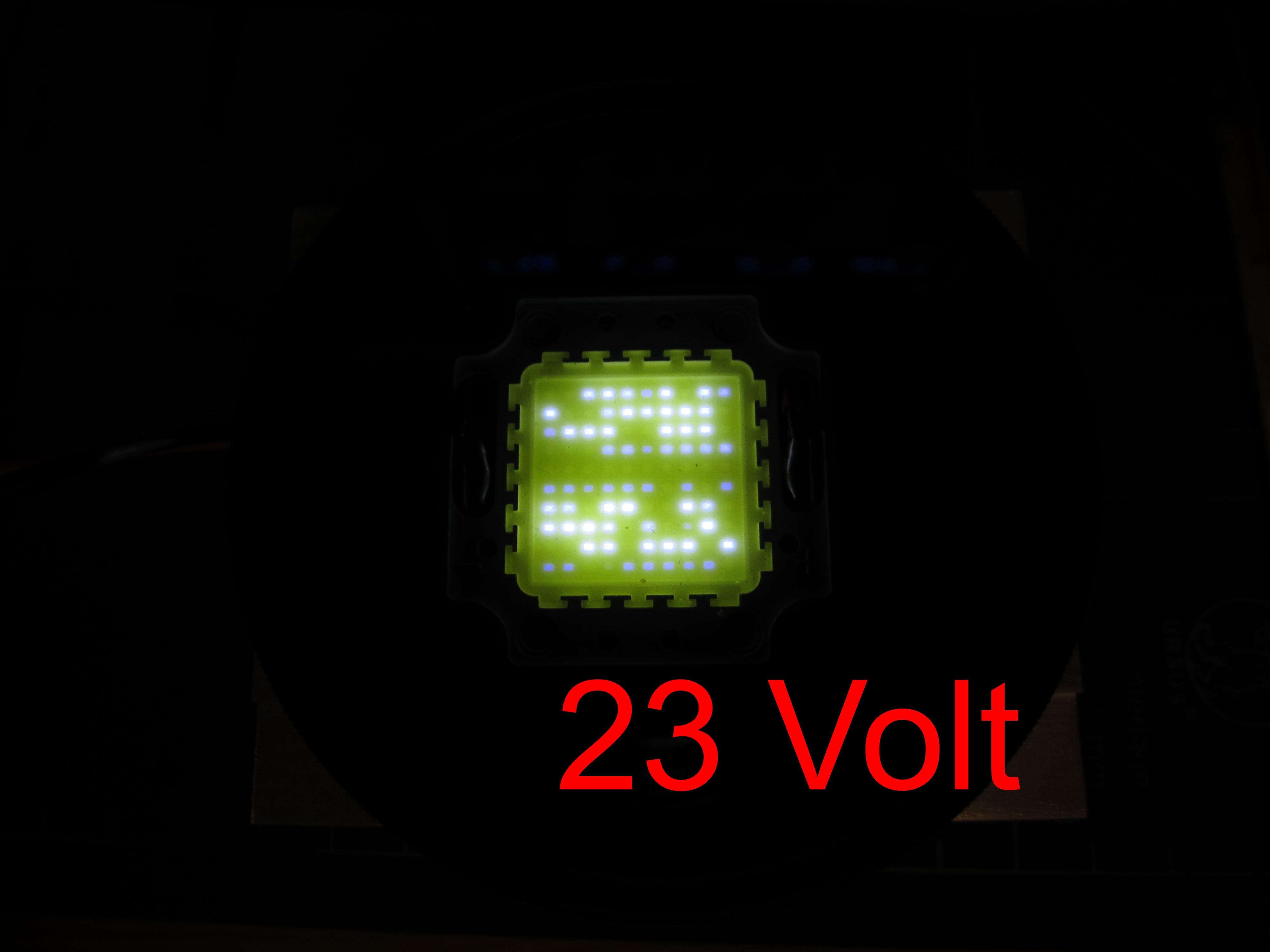

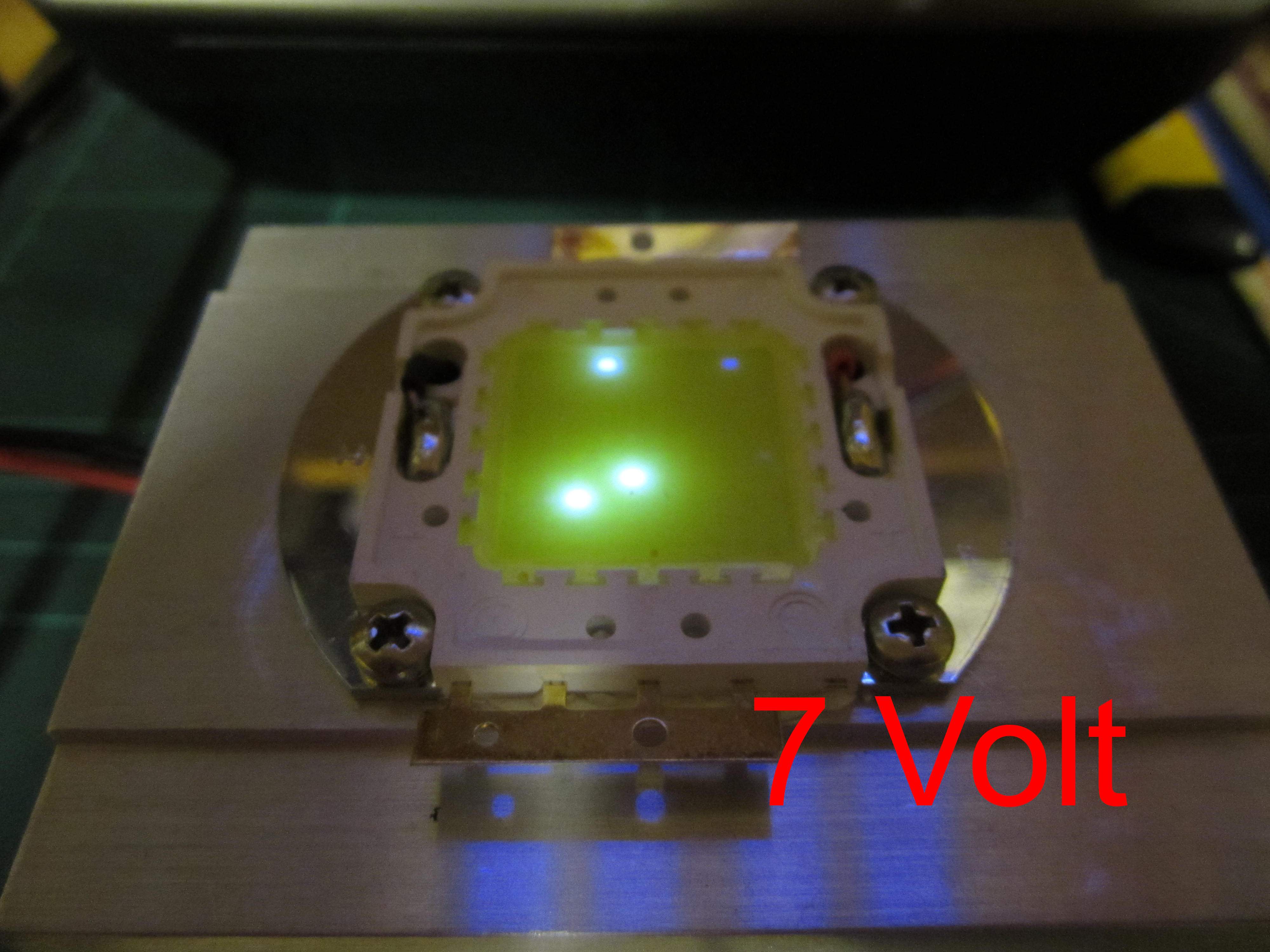

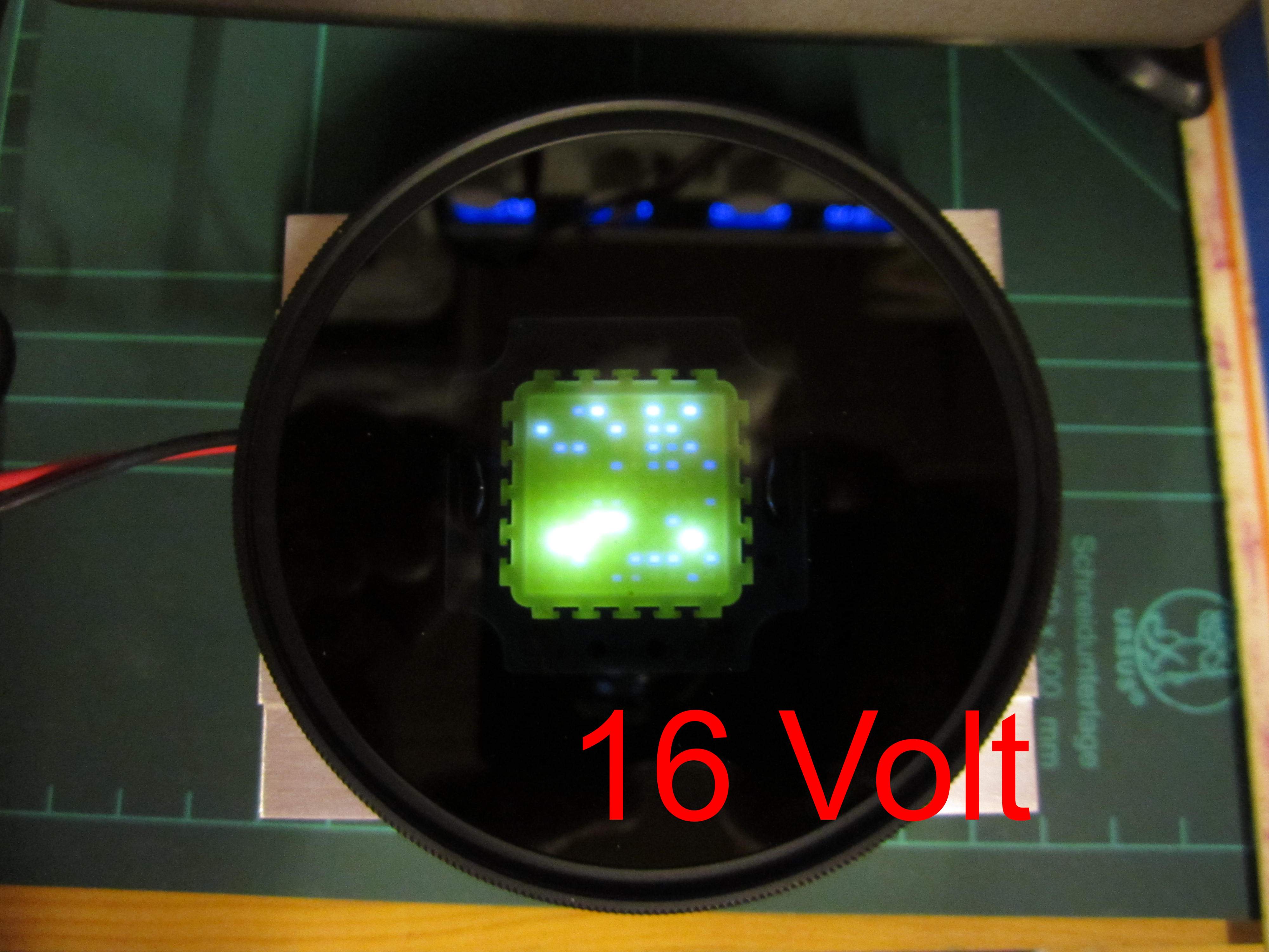

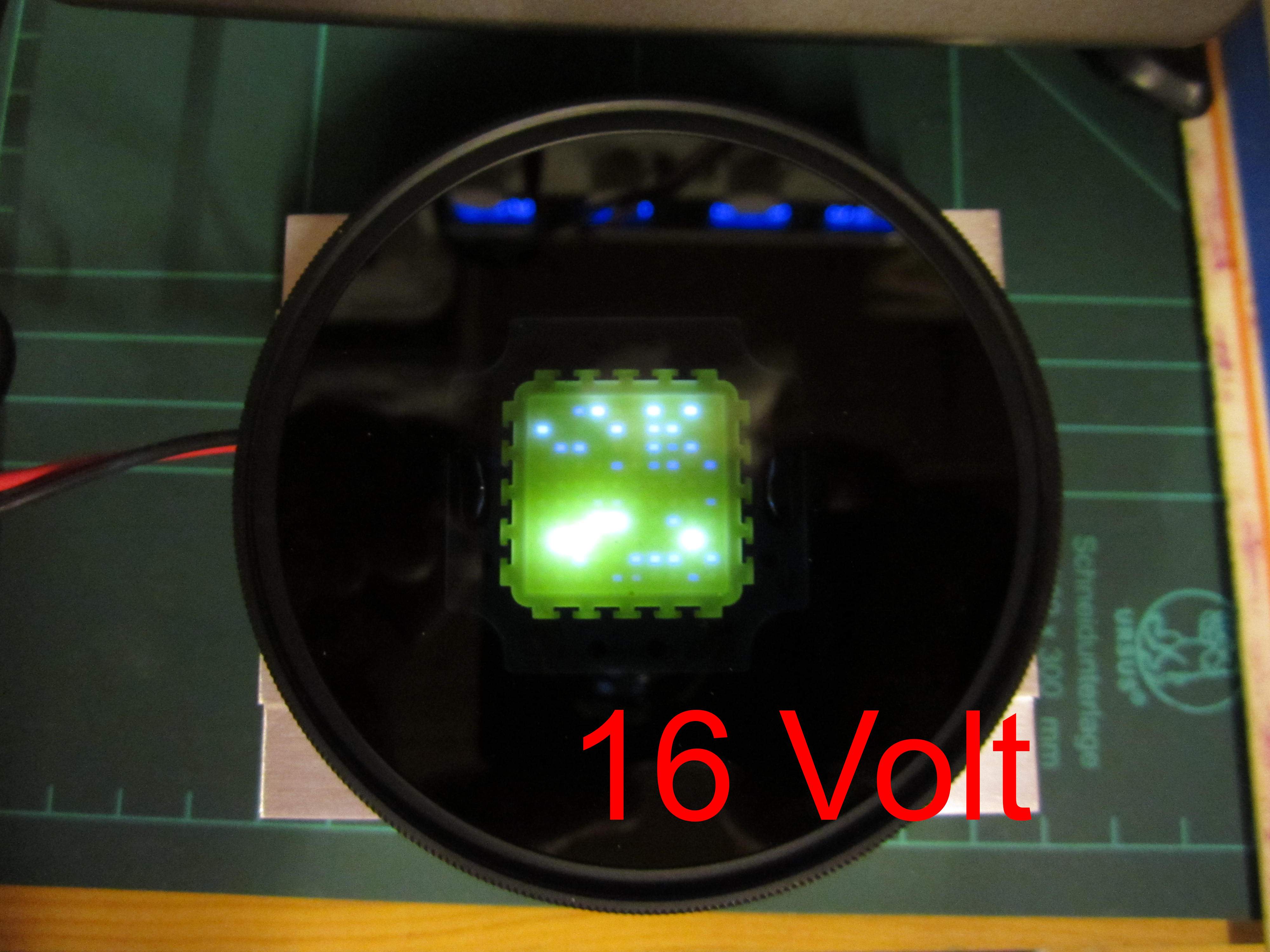

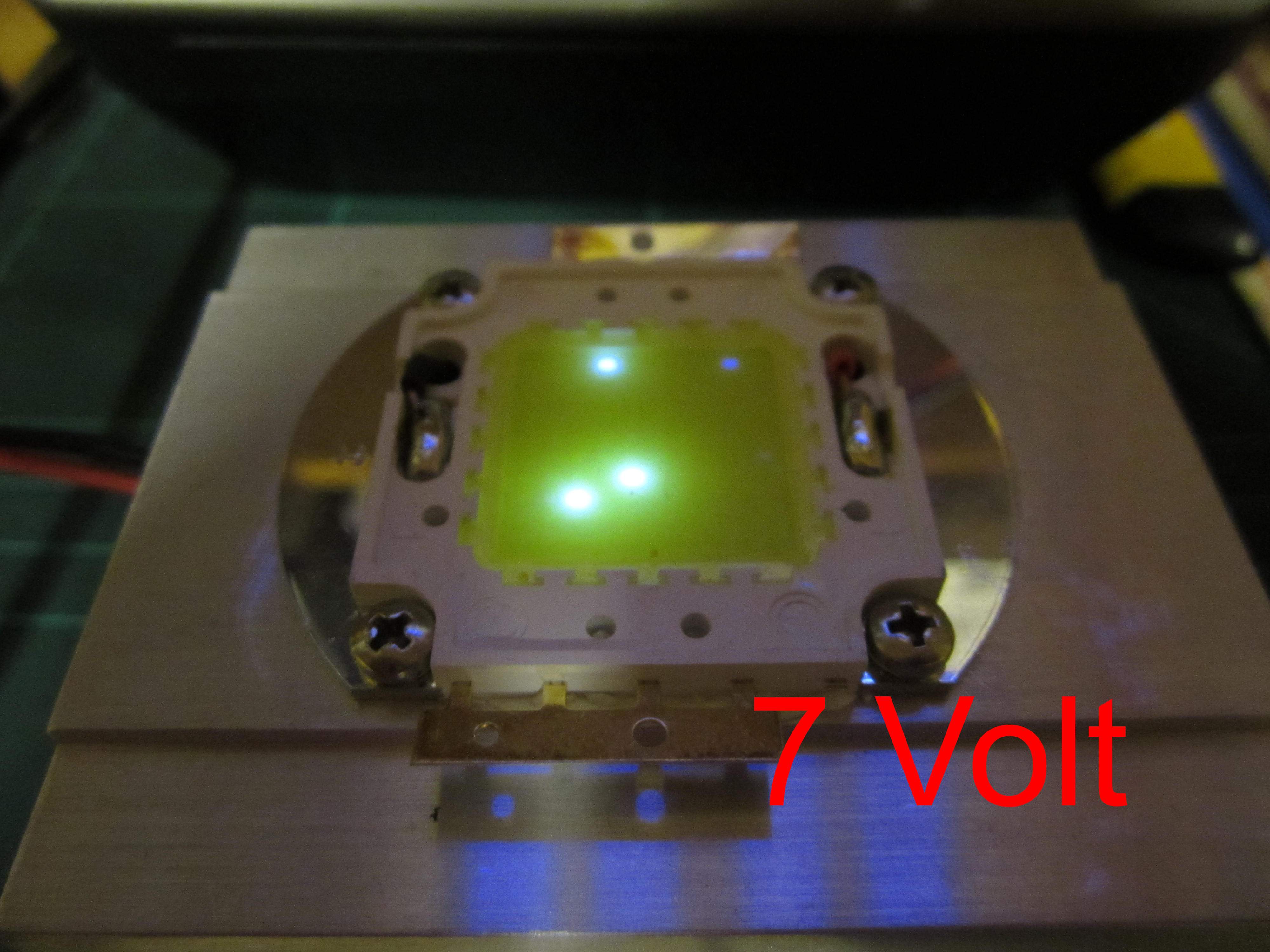

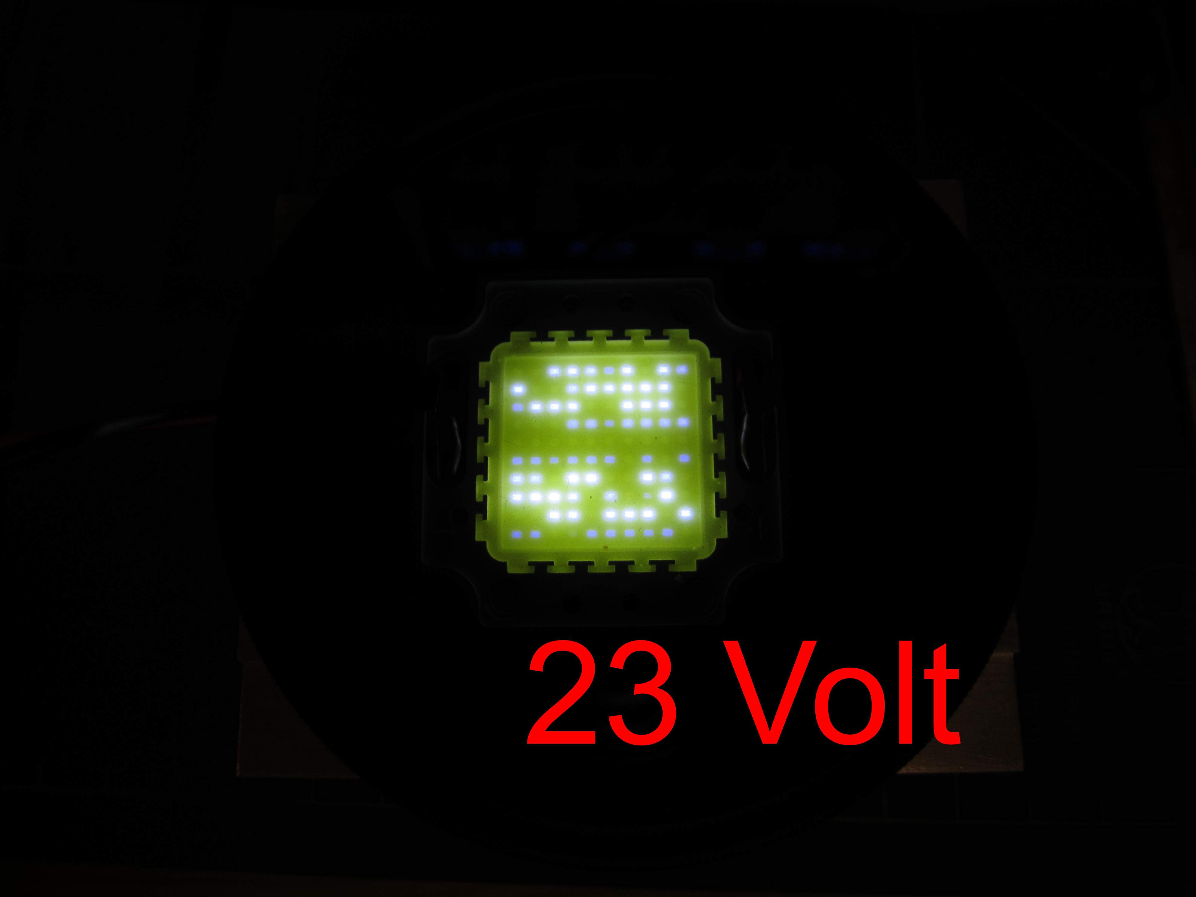

Weiterhin solltest du dir mal das LED-Modul mal genauer bei geringerer Spannung ansehen.
Die einzelnen LED´s sind nicht wirklich selektiert sondern einfach aufs Modul gelötet worden.
Das hat zur Folge das einzelne Stränge im Modul in Überlast laufen und andere mit Unterlast.
Hieraus resultiert eine Lebensdauerverkürzung die so schrecklich ist das kein Namhafter deutscher Händler ( Conrad/Reichelt/RS) die Dinger ins Programm aufnehmen würde. (zumindest die billigen)
Ich hab grade mal ein paar Fotos gemacht wie das aussieht wenn man mit geringerer Spannung an die Sache herangeht.
Die letzerten Fotos sind durch einen Graufilter gemacht weil das für die Kamera sonst zu hell gewesen wäre.
Hier kann man das deutlich sehen das diese 100W-Module eigentlich nichts taugen.
Die elektrischen Eigenschaften/Werte der einzelnen LED-Bausteine sind extrem unterschiedlich.
