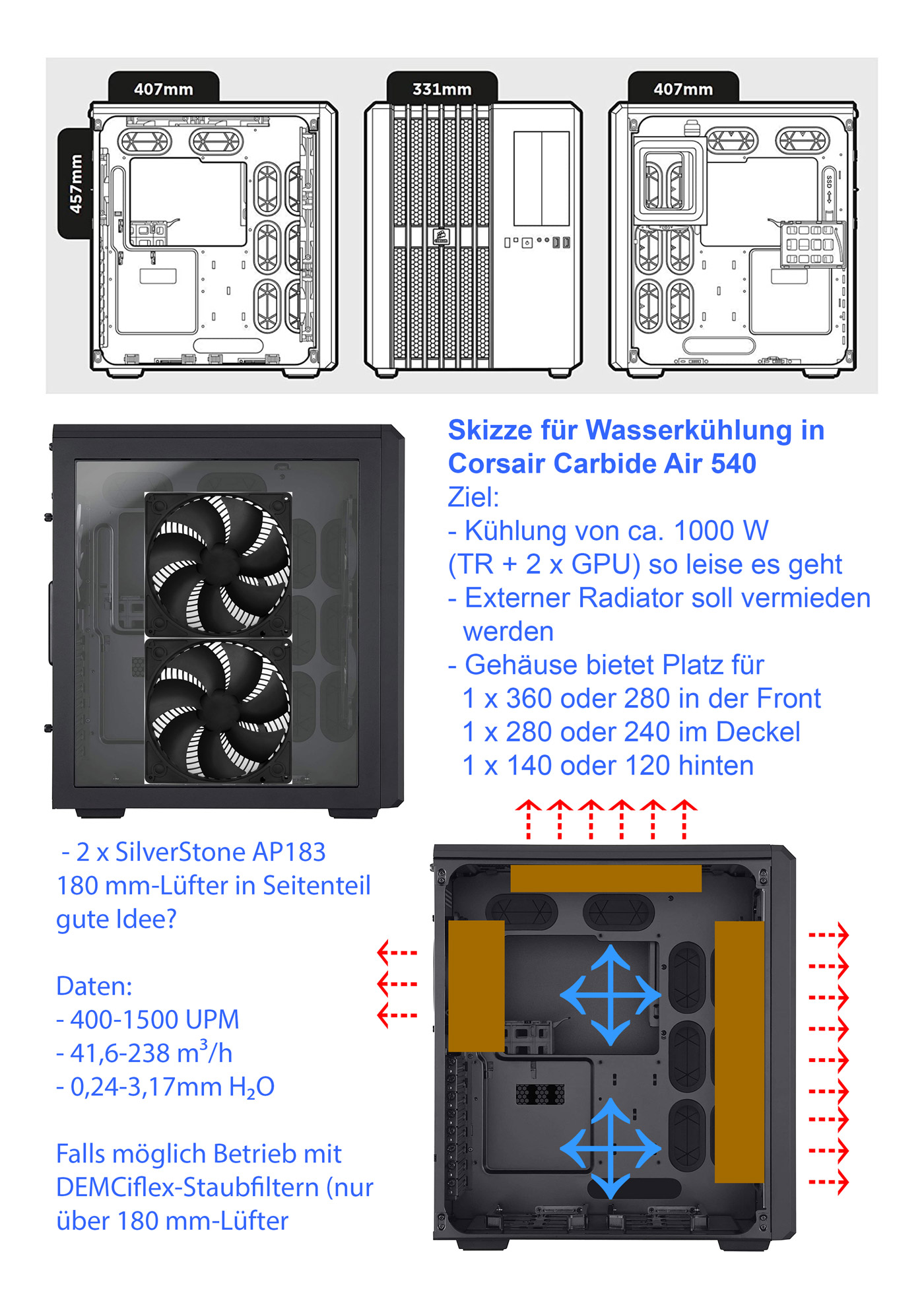

ich möchte nach 10+ Jahren mit externen Radiatoren ein System mit ausschließlich internen planen - das Gehäuse steht fest (Corsair Carbide Air 540).
Das System dürfte voll ausgelastet ca. 1000 W verbrauchen und möchte die Kühlung auch dafür dimensionieren.
Persönliche Prioritätenliste:
  • So leise es bei dieser Dimensionierung der Kühlung geht.
  • Kein Bedarf an dekorativen Elementen.
  • Handwerklich leicht umsetzbar (das Seitenteil hat ein eingeklemmtes Acryl-Kunststoff-Fenster, vorsichtig sollten sich die Metallklammern aufbiegen lassen, damit man die vorhandene Scheibe bearbeiten oder eine andere einsetzen kann).
Gedankengänge:
  • Möglichst hoher statischer Druck erwünscht -> je größer die Lüfter, desto leiser lässt sich das umsetzen.
  • 2 x SilverStone AP183 PWM-Lüfter blasen relativ zentriert im Seitenteil in Richtung des Mainboards, kühlen so auch Dinge wie Mainboard, Speicher, HBAs oder Netzwerkkarten gut.
  • Da die Luft in der Mainboard-Kammer nur durch die zwei 180er Lüfter aktiv transportiert wird, sollte für die Radiatoren genug Platz da sein, da man bei ihnen die eigenen Lüfter einspart und so mindestens 25 mm in der möglichen Radiatorhöhe gewinnt.
  • Die Mainboard-Kammer wird mit Schaumstoff o. ä. abgedichtet, so dass die Luft nur durch die drei Radiatoren entweichen kann. Das Gehäuse hat selber ein ziemlich lockeres Mesh und bietet wenig Luftwiderstand, so dass die Staubfilter vor den 180er Lüftern im gemoddeten Seitenteil die größten Strömungswiderstände sein sollten.
Vorhandene Teile:
Als Radiatoren schienen mir die CoolStream (XE) von EK gut zu passen. Da das Gehäuse ja bereits vorhanden ist, würde ich mir Dummies der Radiatoren aus Karton machen, um zu prüfen, ob alles Platz hat.
Ist diese Planskizze sinnvoll oder lassen sich mit anderen Konfigurationen die genannten Prioritäten besser umsetzen?
Vielen Dank für das Feedback!
Du willst also die Radiatoren passiv betreiben und nur über die zwei 180mm Lüfter arbeiten?
Da wirst du nicht genug Airflow für CPU + GPU bekommen, da entweicht meiner Vermutung nach zu viel Luft durch andere Quellen, die PCIe Slotbleche hinten, die ganzen Perforationen, usw.
Das wird selbst mit dem geplanten Schaumstoff schwer umsetzbar.
Ob die Lüfter hohen statischen Druck aufbauen ist erstmal nebensächlich, das ist vor allem da relevant, wo man gezielt gegen einen Widerstand arbeitet, ein Radiator mit hoher Finnendichte, restriktive Staubfilter und ähnliches, auf einem 0815 Radiator wie dem Coolstream kann man das vernachlässigen.
Mit den geplanten Staubfiltern schränkst du die Lüfter natürlich ein, die können dann vermutlich nicht ihre volles Potenzial ausspielen.
Selbst wenn du alles hermetisch abriegelst, müssten die Lüfter ziemlich schnell drehen, um halbwegs Airflow aufzubauen um 5x140mm an Radiatorfläche insgesamt bedienen zu können und das bei sehr ungünstigem Airflow.
Solche Systeme laufen bei Servern, allerdings dann auch mit Lüftern die bei 3000rpm oder mehr laufen und da geht der Luftstrom gezielt von der Front ins Heck ohne irgendwelche Kurven oder Umwege.
Gerade bei den XE oder vergleichbaren, dicken Radiatoren brauchst du ordentlichen Airflow, die sind nicht unbedingt für langsam drehende Lüfter ausgelegt.
Du wirst definitiv besser damit fahren, jeden Radiator separat mit Lüftern zu bestücken.
Grundsätzlich ist die Idee mit den Seitenlüftern für die Frischluftzufuhr nicht schlecht, aber die zwei alleine werden meiner Ansicht nach nicht ausreichen für adäquaten Airflow.

Also innen einseitig die Radiatoren mit nach draußen pustenden Lüftern bestücken, zusätzlich zu den zwei 180ern im gemoddeten Seitenteil?
Ob es dann n-120er oder -140er Radiatoren werden, müsste ich durch die Kartondummies austesten, im ungünstigsten Fall wären es wohl 6x120 Radiatorfläche.
Wäre man damit auf der sicheren Seite?
Von den Bildern her hätte ich gesagt: hinten der Radiator wird schwer, das sieht mit dem Lüfter auf den Schaubildern schon knapp aus, ein einzelner 140er reißt aber auch nicht sonderlich viel raus.
Zwei 360er Radiatoren ist schon knapp für ein Dual GPU System, hängt natürlich auch stark von der Hardware ab.
Als Faustregel kann man 100W abzuführende Wärme pro 120mm² Radiatorfläche, damit es nicht arg laut wird, denn fehlende Fläche lässt sich fast nur durch Lüfterdrehzahl kompensieren, die Durchflussgeschwindigkeit ist relativ schnell an einem Punkt angekommen, wo mehr Pumpenleistung kaum eine Verbesserung der Temperatur mit sich bringt und 6 120er Lüfter mit 1000-1500rpm sind nicht gerade leise, bei 1000rpm haben damals meine NF-A14 PWM ordentlich gerauscht, auch wenn es nicht sehr störend war, besser als der Luftkühler meiner alten R9 390 von MSI aber allemal.

Was Dicke vs. Fläche angeht, würde ich das Volumen ausrechnen. Bedenke aber, dass bei den Maßen immer ein paar Millimeter für die integrierten Vorkammern abgezogen werden müssen.
Für einen möglichst leisen Betrieb, denke ich, dürfte eine größere Fläche aber besser sein. Allerdings nur, wenn du wählen musst. Du kannst natürlich auch einen dicken 140er nehmen.
Sorry, wenn ich das so schreibe, aber das Vorhaben ist so umgesetzt einfach Quatsch.
Das Gehäuse ist ein billiger Plastikbomber, der mit massivem Mesheinsatz für Luftkühlung guten Airflow garantiert.
Du müsstest abseits der Lüfter (die ich durch AP182 ersetzen würde, die 2000rpm Maximaldrehzahl wirst du brauchen) und Radiatoren extrem viel hermetisch abdichten.
Die Radifläche ist sehr klein, da gibt es echt besser geeignete Gehäuse.
Die Radeon VII bzgl Powerlimit zu entfesseln ist ungefähr so sinnvoll, wie die Vega 64 zu entfesseln --> absoluter Käse, massiver Mehrverbrauch, aber kaum Mehrleistung.
Das Gegenteil ist sinnvoll, mit Undervolting bekommt man die VII auf eine sehr gute Effizienz, die sich vor einigen Nvidia Karten nicht verstecken muss.

Auf das Mainboard (Bereich von CPU/RAM/Chipsatz/PCIe-Karten) blasen die zwei 180er Lüfter im gemoddeten Seitenteil, den VRMs dürfte es also (wahrscheinlich) temperaturmäßig super gehen.
Es ist richtig, dass das Gehäuse außen aus Kunststoff besteht, es ist aber zumindest matt anthrazit und kein Hochglanzplastik in Klavierlackoptik. Da passt es auch ganz gut zu meinem ebenso billigen Plastikbomber Dell UP2718Q-Monitor, dessen Gehäuse leider genauso ist.
Habe das Air 540 noch nicht sehr lange, aber mir ist so ein ziemlich verwindungssteifes Gehäuse mit Plastik außen immer noch lieber als klappernde Blechkisten oder Gehäuse, die sich durch das Eigengewicht normal verbauter Hardware (Lüftkühlung, nicht Wakü) verbiegen, wenn sie ohne verschraubtes Seitenteil getragen werden.
Da ich aber demnächst mehrere Systeme bauen werde, kann mir gerne eine Alternative empfohlen werden: Was ist besser für E-ATX und Wakü geeignet, hat mindestens zwei externe 5,25"-Schächte und erfüllt Deine ästhetischen Ansprüche - und ist dabei ähnlich kompakt? Dann würde ich das schon verhandene für ein AM4-System verwenden, das lediglich eine GPU hat, so dass die Radiatorfläche sowieso kein Problem wäre.
Das Acrylfenster wird wahrscheinlich gegen eine Metallplatte mit den Aussparungen für die 180er Lüfter getauscht.
Bei den VII hätte ich wahrscheinlich nur als Neugier mal geguckt, wie weit sie gehen, habe sie bislang nur mit standard Luftkühler betrieben, der TR 3970X soll dagegen bei MC-Aufgaben "schön frei" sein.

Auf das Mainboard (Bereich von CPU/RAM/Chipsatz/PCIe-Karten) blasen die zwei 180er Lüfter im gemoddeten Seitenteil...
Klaro.
Ich bin irgendwie davon ausgegangen, daß du eh Lüfter direkt auf die Radiatoren setzen wirst müssen und die 180er damit hinfällig werden.
