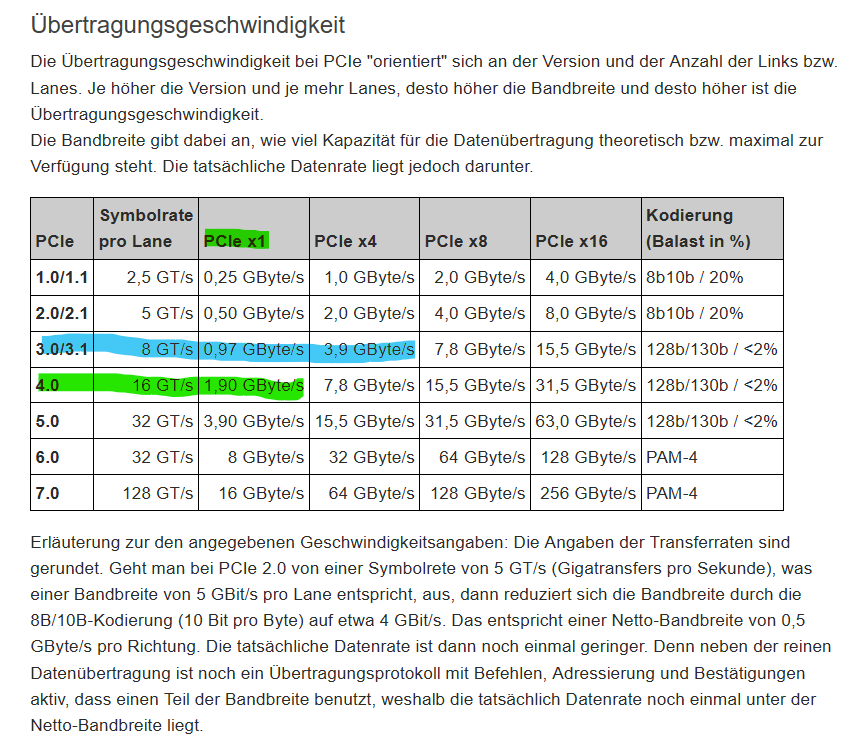

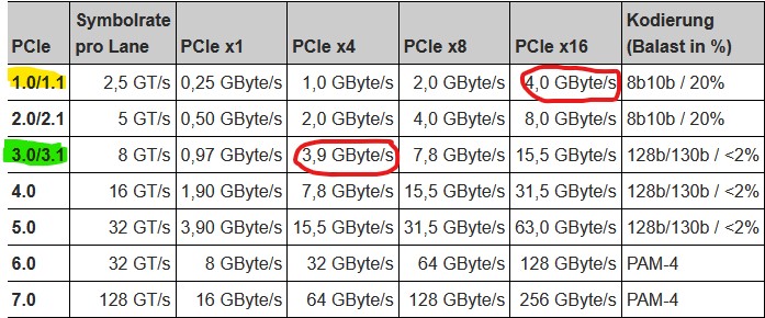

PCIe 3 mit 4x Lanes entspricht 3.9 GByte/s
PCIe 1 bzw. 1.1 mit 16x Lanes entspricht 4 GByte/s
Sprich PCIe 3 mit 4x Lanes entspricht PCIe 1 mit 16x Lanes vom Durchsatz und das war es auch was ich geschrieben hatte.

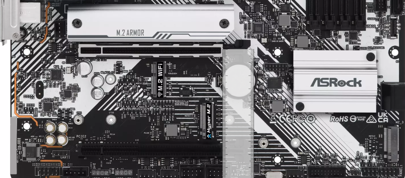

Grundsätzlich sind die Abstände genormt die Positionen können aber durchaus variieren, Beispiel:
Beim ASRock B650M Pro RS WiFi ist der erste GPU Slot auf der höchstmöglichen Position auf Höhe der mittleren Schraubenreihe.
MSI B650M Gaming Plus WIFI hier ist der erste GPU Slot eine Position nach unten versetzt, das kann dann den Raum zu weiteren PCIe Slots verkürzen, bei sehr dicken GPUs mit mehr als 3 Slot Kühler kann es bei so einer Positionierung auch mal dazu kommen, dass die GPU Teile der Gehäuseanschlüsse überdeckt.
Grundsätzlich würde ich, wenn man neben der GPU eine weitere PCIe Karte nutzen möchte eher zu ATX raten um diesen Problemen aus dem Weg zu gehen, man muss bei so etwas auch immer im Hinterkopf haben, dass ggf. die GPU auch mal gewechselt wird.
Hier ist der Abstand ok, ich habe gemessen ~~ 7,5 cm, ich denke, das reicht dicke aus.
Da gebe ich dir vollkommen recht, was hat sich MSI nur dabei gedacht?
Der obere Pci ist ja ok, aber unten der :/

Die Tabelle hatte ich gesucht, auf die Schnelle nicht gefunden, stimmt du hast recht, danke dir für die Information. Ich bin immer etwas skeptisch, ohne Belege geht da nichts.;)
