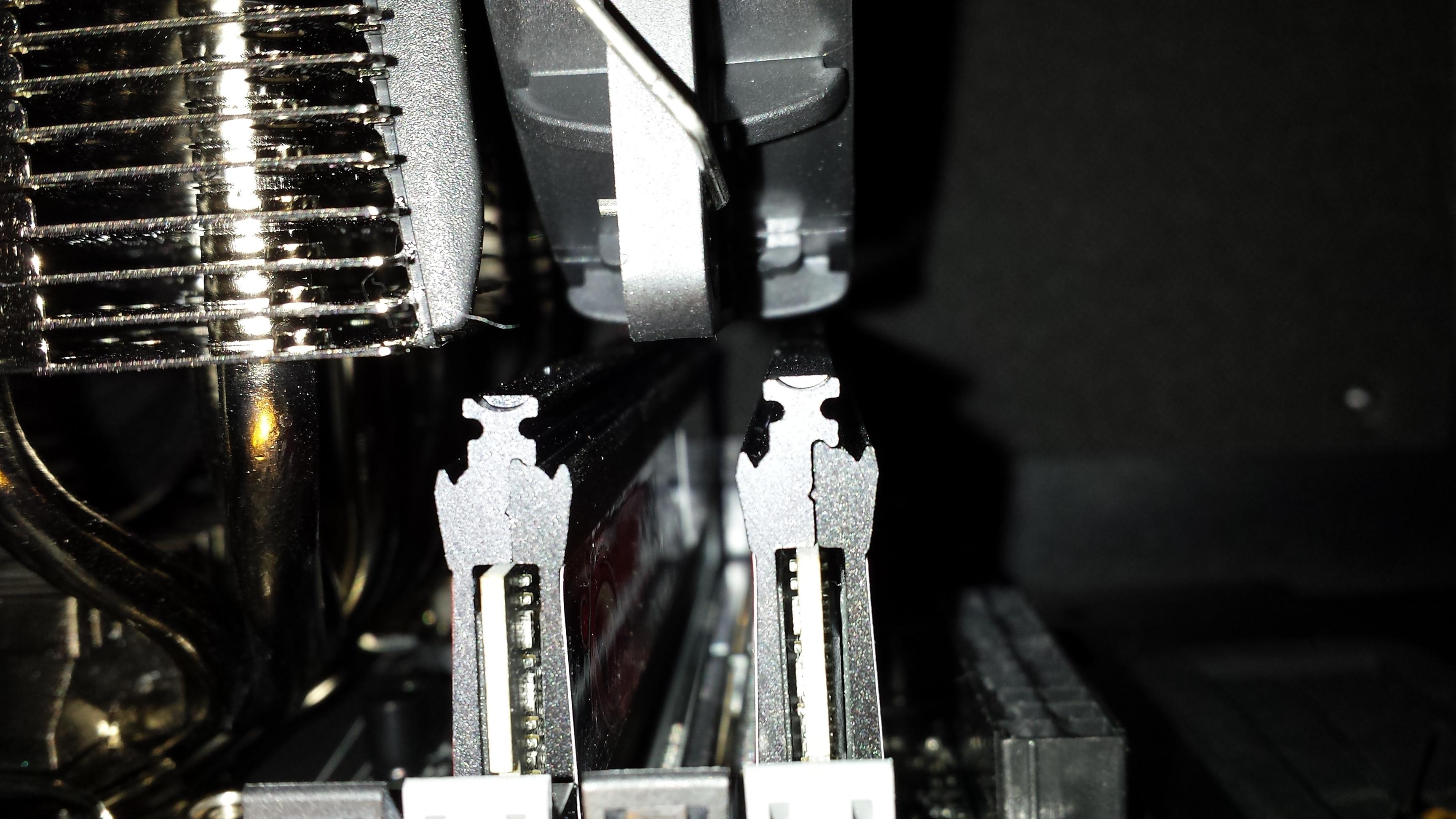

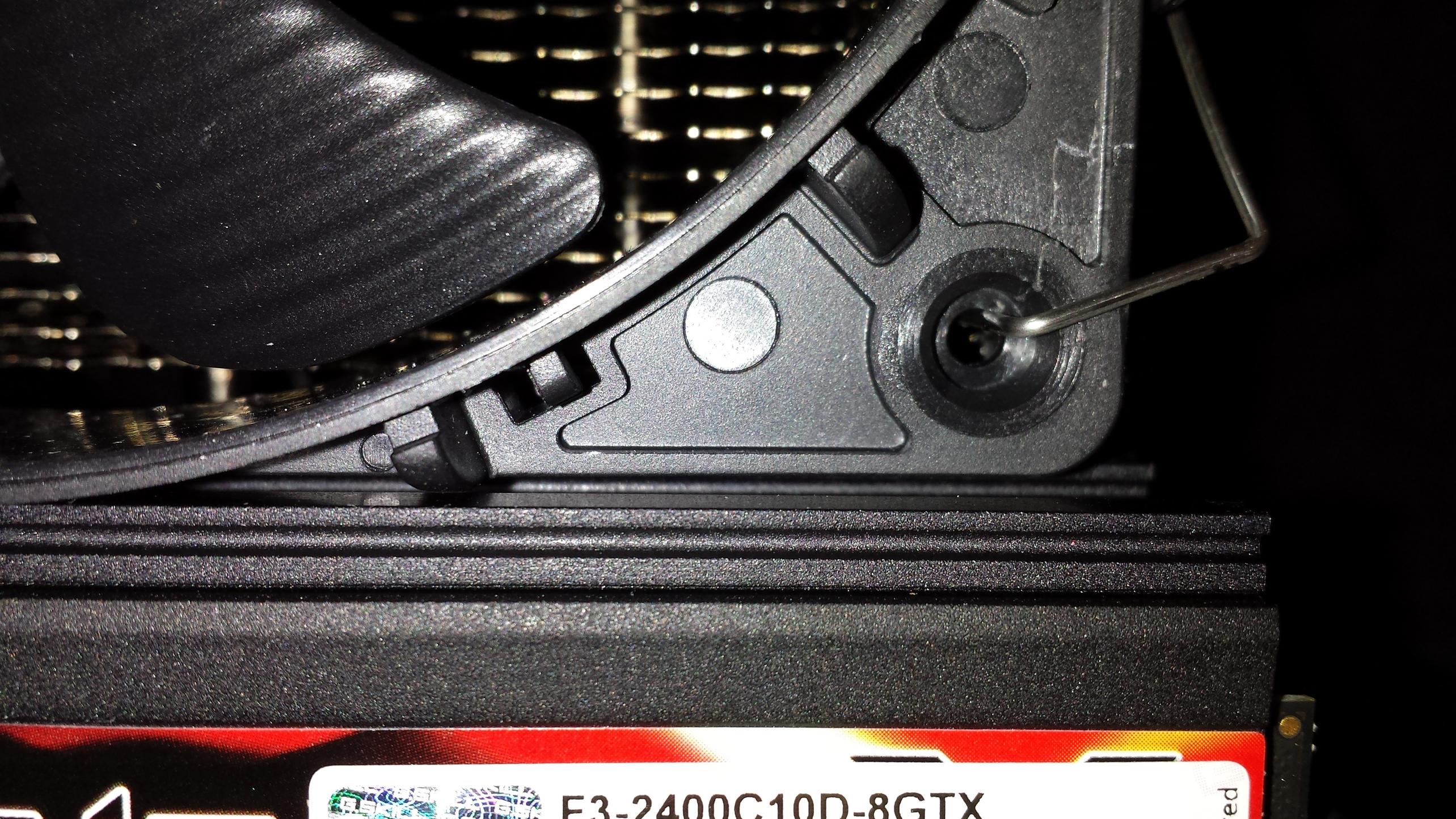

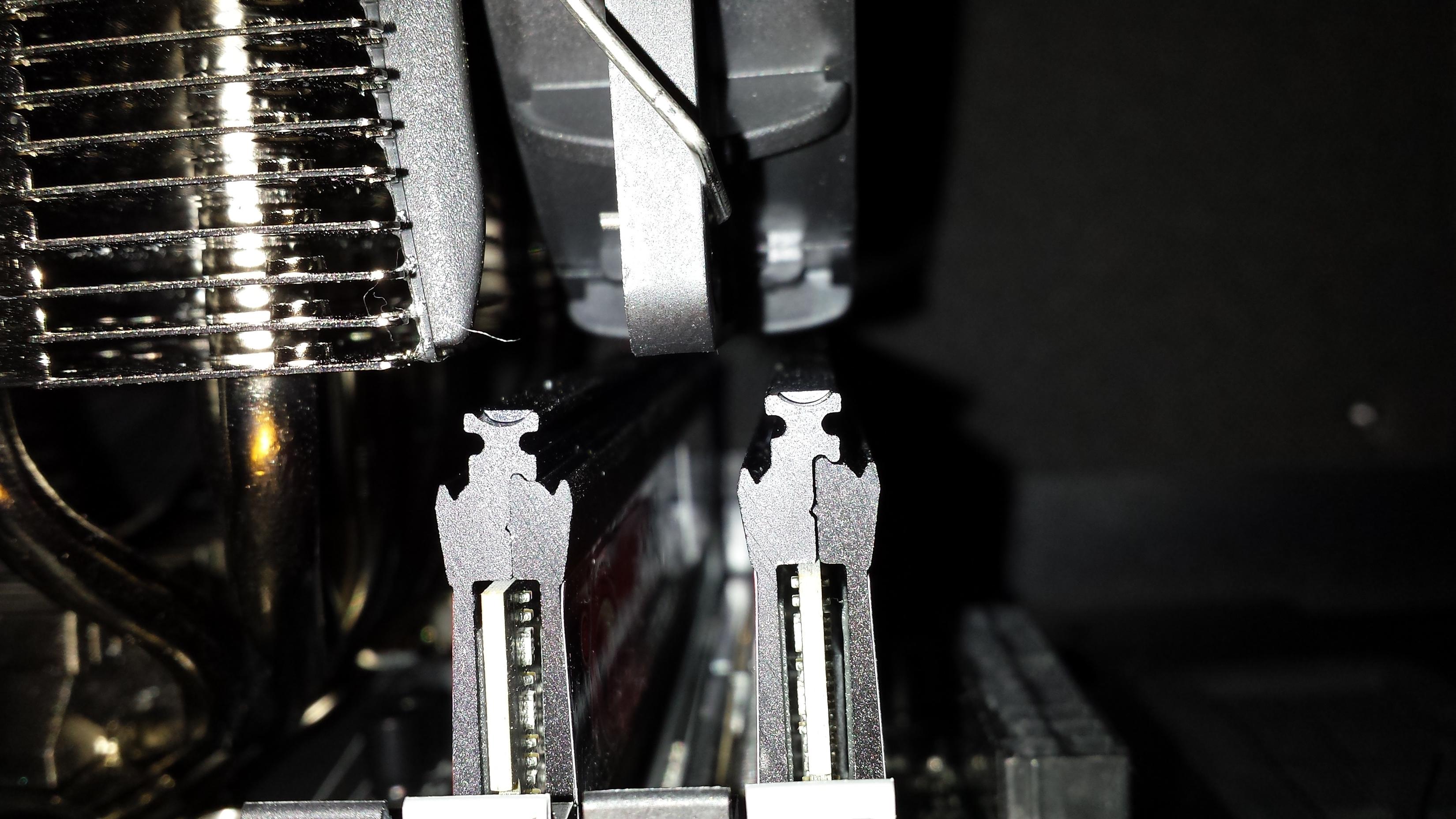

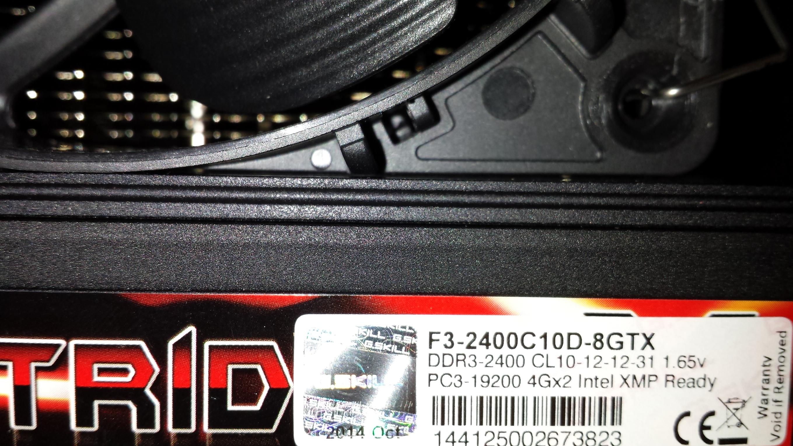

Soo ich melde mich mal wieder.
Wie von PCTüftler im Voraus bereits gesagt passt der RAM unter den Kühler, wenn man den Zaun abschraubt.
Auf den Bilder kann man sehen das es sehr knapp ist,
jedoch kann man den Lüfter auch ohne die Klammern zu lösen nach oben schieben.
So könnte man im Notfall nach ein Paar Millimeter frei machen.
Alles andere passt soweit auch gut und ich bin fast zufrieden.
