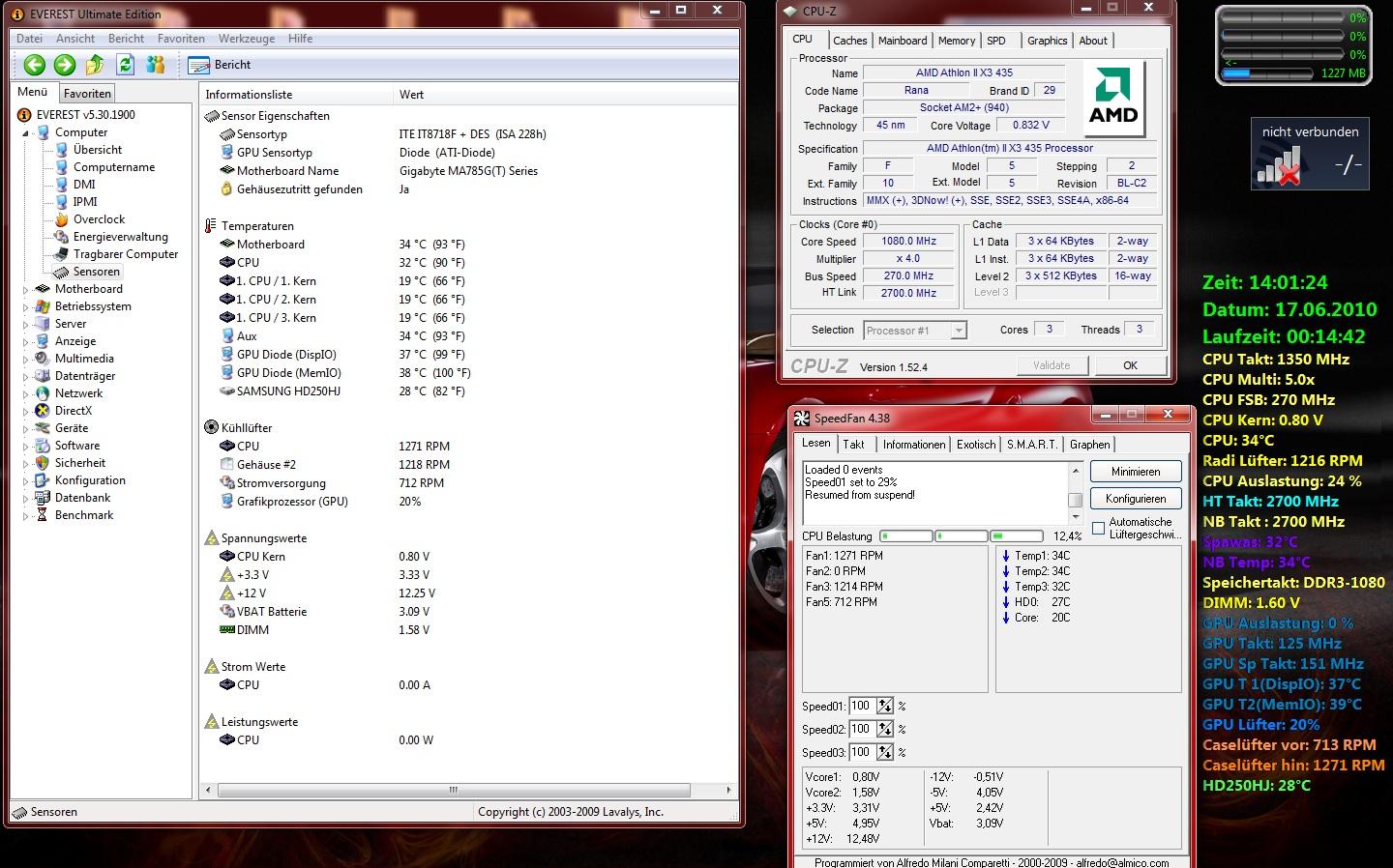

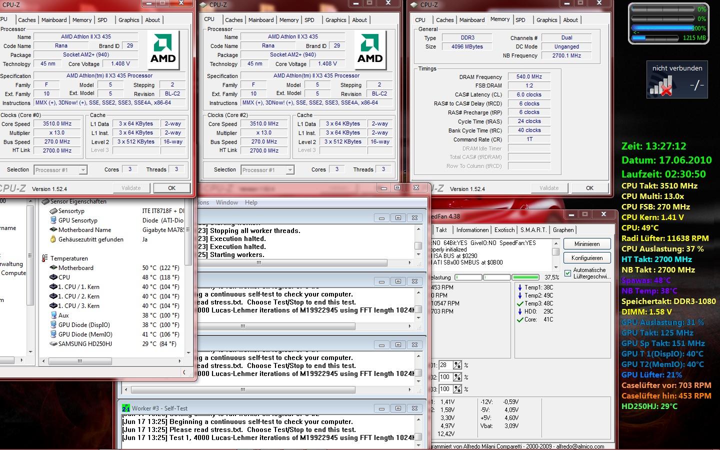

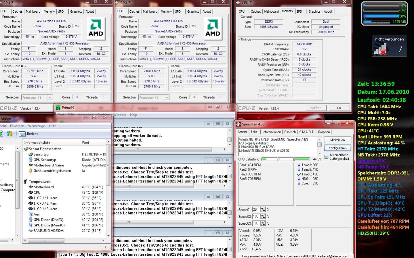

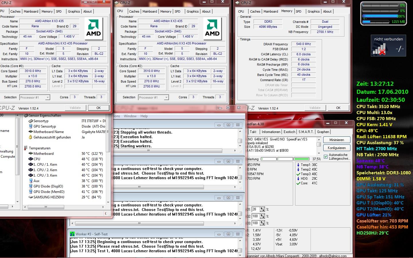

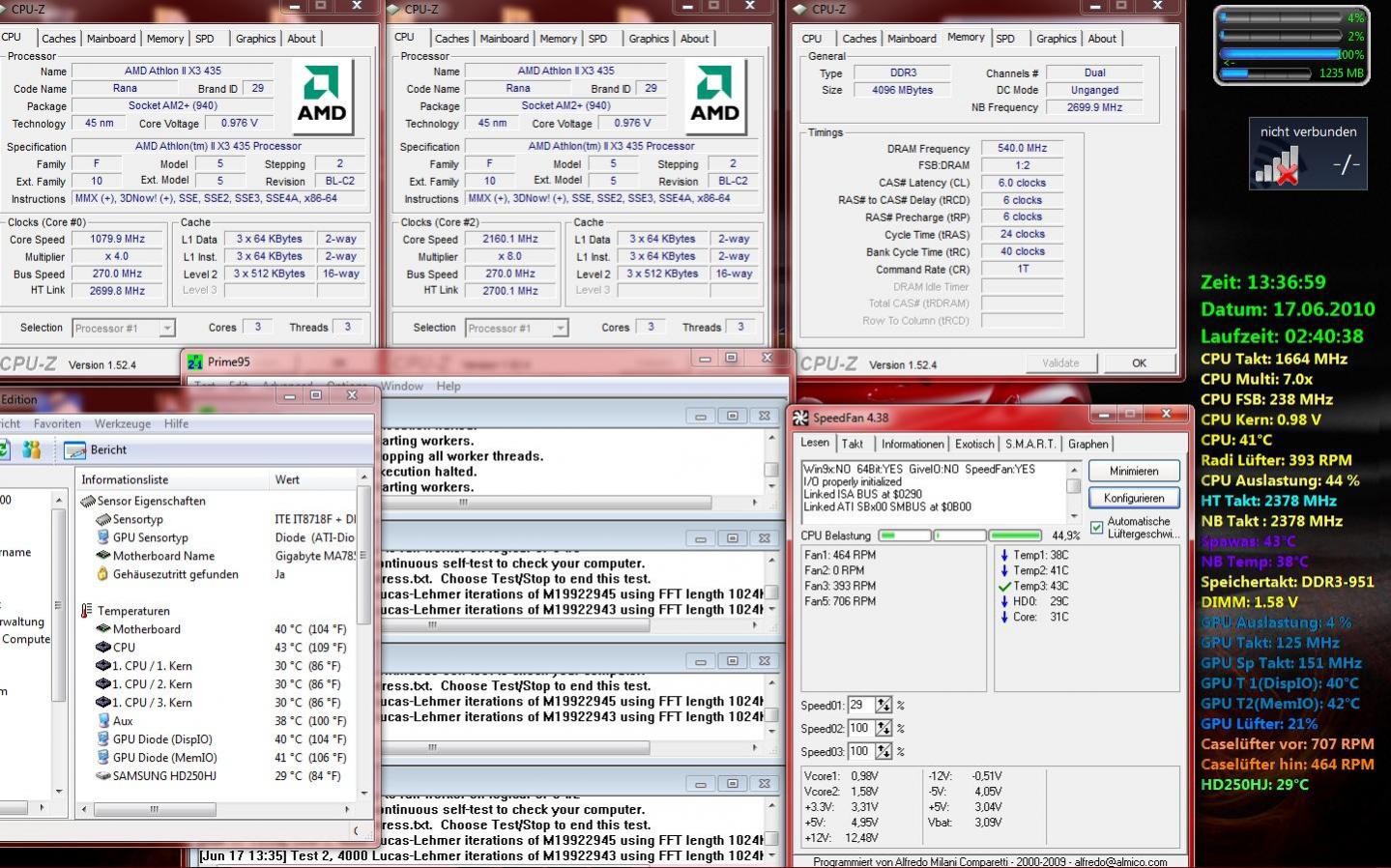

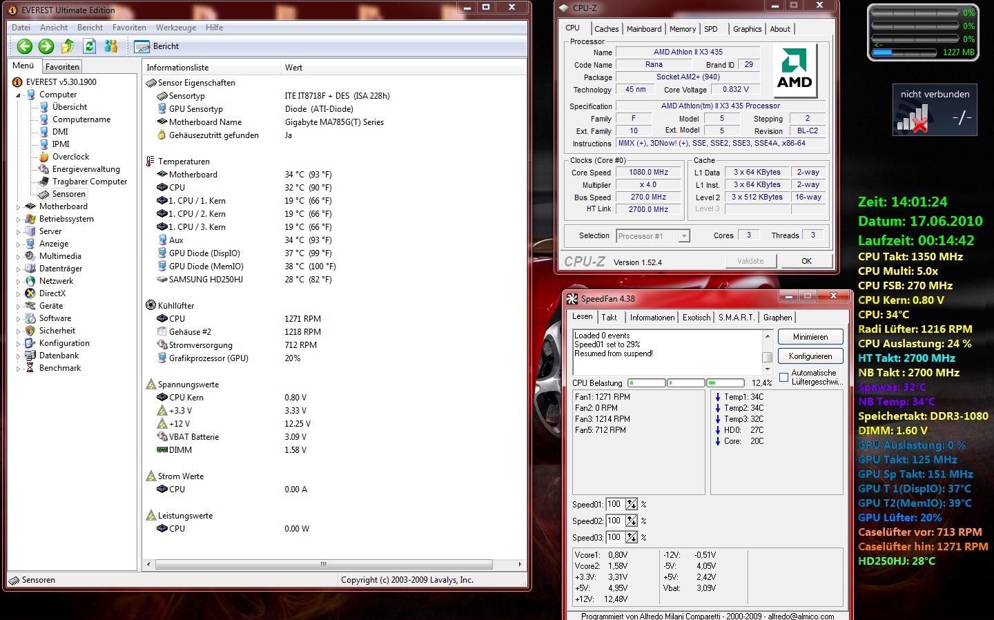

Hab jetzt beim dritten Bild nicht so lang gewartet bis der kleine 120er Rad richtig runter gekühlt hat CPU Temp lag da noch bei 34°C.Raumtemp 24°C.
