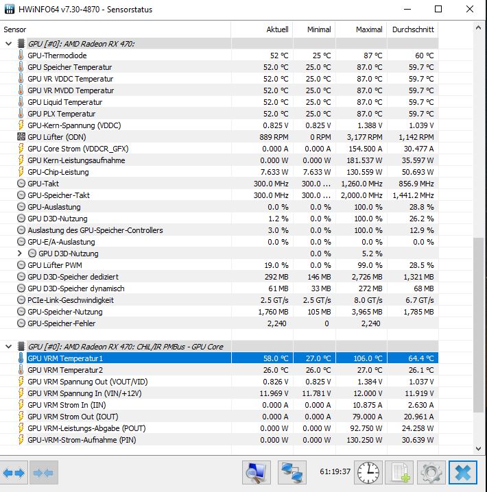

für Witcher 3 habe ich bei meiner in die Jahre gekommenen RX 470 Nitro+ 8GB erstmals den Boost-Modus aktiviert (1260 MHz Kerntakt) und beobachte nun etwas besorgt die Temperaturen in HWInfo. Beim oberen Sensor liegt wohl alles noch im grünen Bereich (anscheinend gibt es für GPU und GPU-Speicher nur einen Sensor, da überall die gleichen Temperaturwerte angezeigt werden), aber die 106 Grad beim unteren Sensor für die Spannungswandler (VRM) geben mir schon etwas zu denken. Ist das noch im Rahmen oder sollten derartige Werte besser vermieden werden?
P.S.: Ich habe inzwischen im AMD-Treiber (Adrenalin 24.9.1) die Lüfterkurve manuell angepasst, da die Lüfter mit der Standardeinstellung bei fortgeschrittener Hitze offenbar nicht voll aufdrehen (??). Nun scheinen die Temperaturen nicht mehr so hohe Werte zu erreichen, wobei ich mich schon frage, warum der Treiber die Karte so heiß werden lässt, obwohl die Kühlung mehr leisten könnte... :confused_alt:

gpu vcore bei fast 1,4v? meine herren. ich hoffe das ist ein auslesefehler, andererseits wüsste ich dann auch wieso das VRM so heiß ist :D
der speicher ist mit 87°C auch sehr warm. hier sollte man was für die temperaturen tun. du willst im PC eigentlich nie über 90°C kommen, egal bei was.
Sieht mir eigentlich nicht nach Auslesefehler aus...? Vcore-Werte hatte ich noch nicht auf dem Schirm, kommt auf die Beobachtungsliste.

Ich habe jetzt mal im AMD-Treiber die Vcore-Spannung für den höchsten Leistungsstand (P7 @ 1260 MHz) auf 1090mV eingestellt, 1150mV war voreingestellt. Außerdem bei der VRAM-Spannung (man liest, dass sich dieser Wert wohl auf den VRAM-Controller bezieht, nicht auf die VRAM-Spannung selbst) von 1000 auf 990mV reduziert. Mit den Temperaturen mache ich nun gute Fortschritte! (Firestrike GPU 70°/VRM 82° bei Raumtemp. 25°) Vielleicht ist bei 1090mV sogar noch Luft nach unten.
In HWinfo/GPU-Z werden allerdings weiterhin teils deutlich höhere Max-Werte angezeigt - 85mV mehr als die im Treiber eingestellten 1090 (also 1175mV) waren schon zu beobachten. Frage mich ob solche Differenzen normal sind...?
HWinfo findet auch weiterhin Speicher-Fehler, allerdings noch ohne spürbare Auswirkungen.
