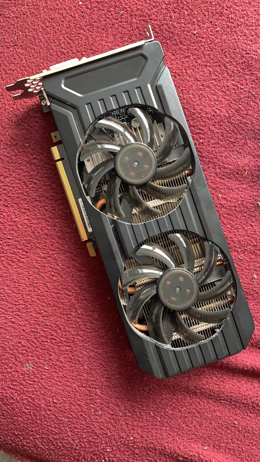

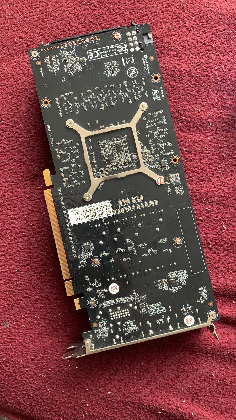

1060 mit 6GB .... da klingelts bei mir. Wo hast du die Karte gekauft, was hast du bezahlt und kannst du ein Pic von der Karte machen?
hab sie auf ebay gekauft für 200 takken
kann kein BIOS update machen, der erkennt nur meine SSD und nicht den USB Stick... bin am verzweifeln (ja habe mit FAT32 formatiert etc.)
Alles klar. Ich hab zwar leider auch keine Lösung für dein Problem, aber es gehen SEHR viele gefälschte 1060 um. Zumindest die Lüfterabdeckung und Preis scheinen bei deiner Karte ganz gut zu stimmen. Trotzdem etwas für den Hinterkopf.
Ich drück dir die Daumen das du eine Lösung findest.
