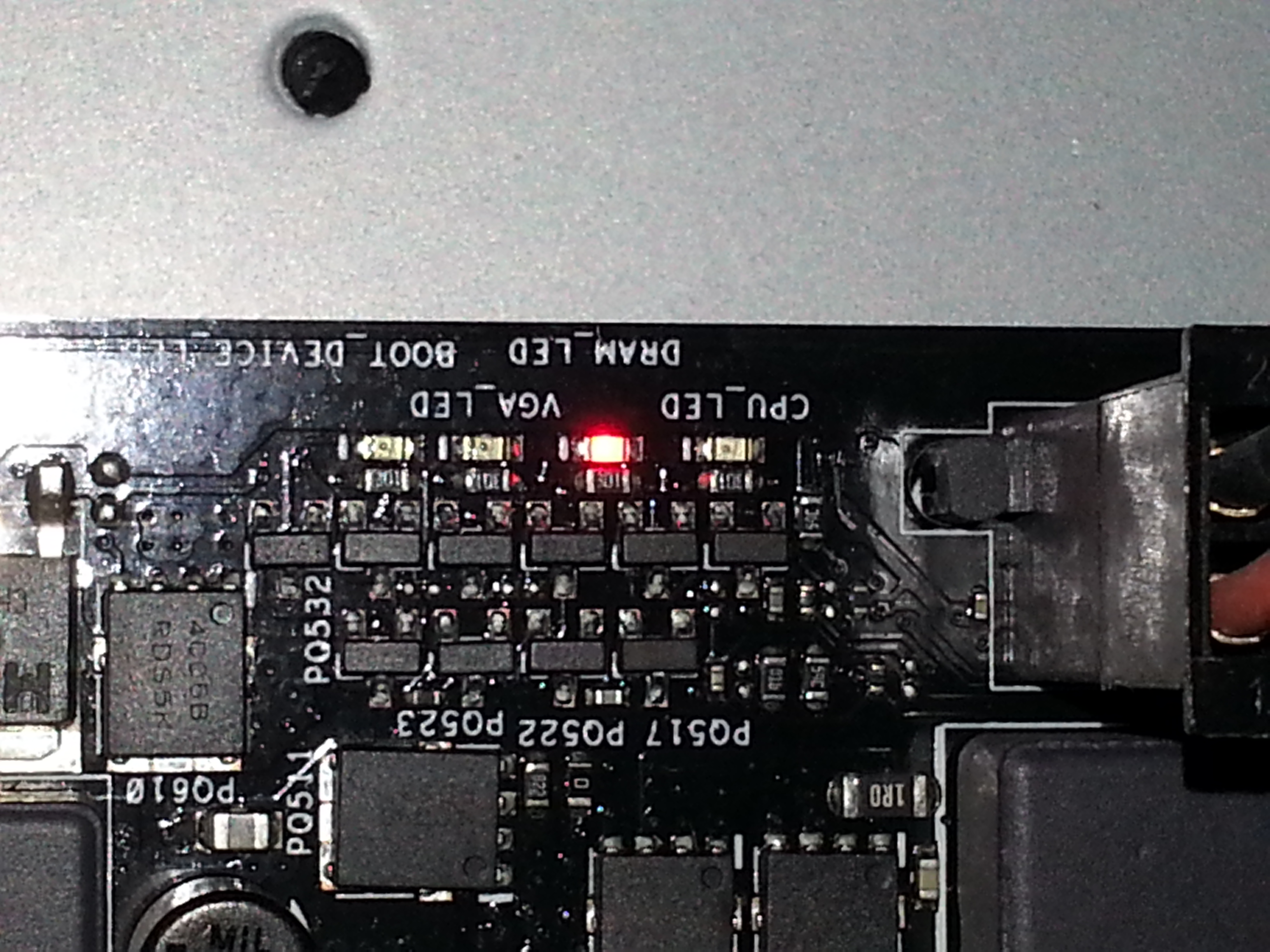

Bitte bessere Beschreibung. Leuchtet oben bei den RAM-Slots ein LED ? Hast du schon mal den PC versucht jeweils mit einen der beiden RAM Riegel zu starten (einmal mit einen RAM Riegel und dann mit den anderen, falls einer von beiden Defekt).
(rechts oben steht nämlich, VGA-LED, RAM-LED, CPU-LED, Boot-Device-LED. Ich nehme an, dass das schon Diagnose LED sind
http://images.anandtech.com/doci/9485/Z170 Pro Gaming_01.jpg
Siehe ganz oben über dem 24pin-Anschluss für das Mainboard. Leuchtet da was ?

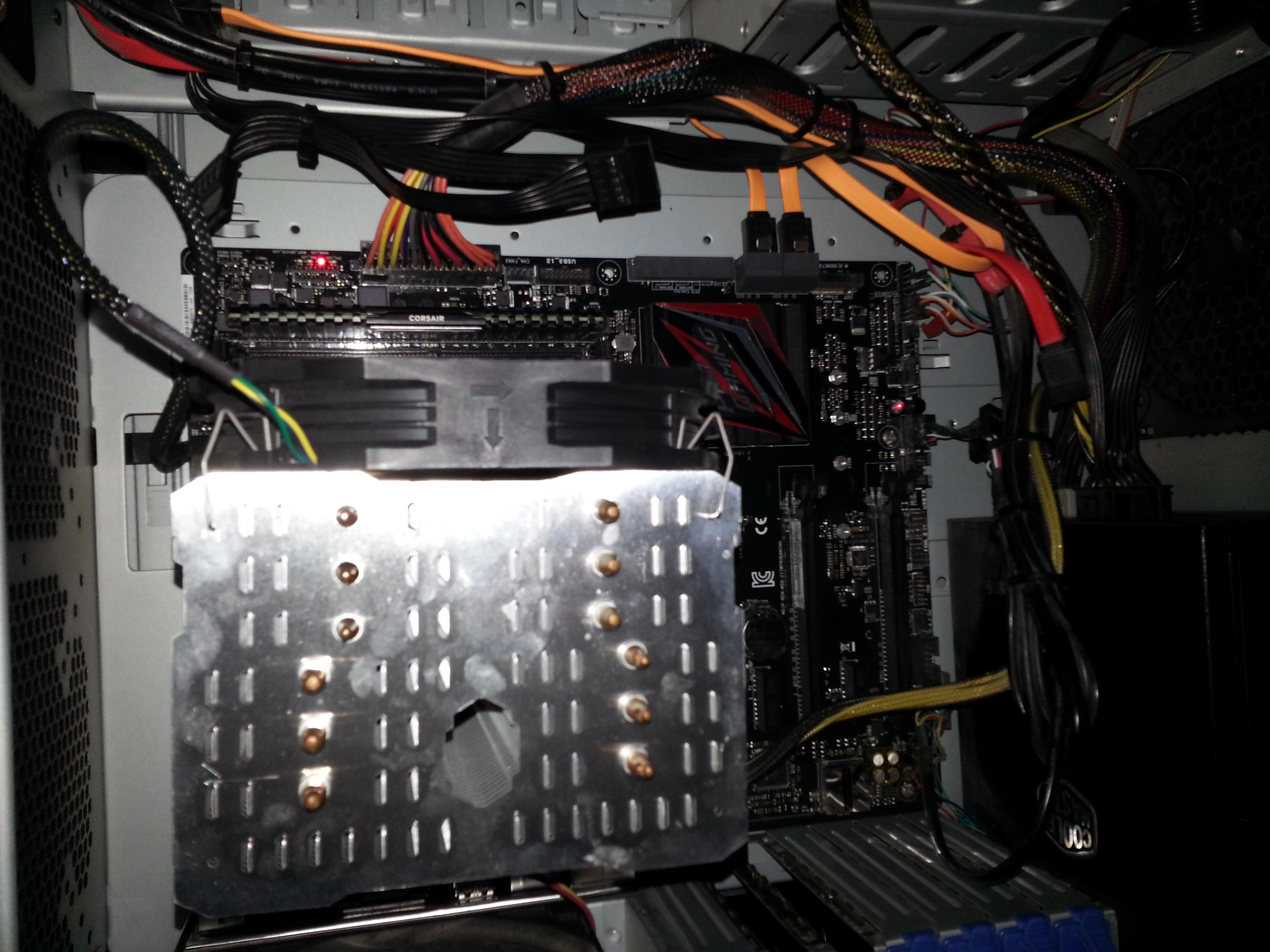

Einmal das board von der Seite zwei Lampen leuchten und dann die obere Rechte Nahaufnahme.
Nein mit dem Ram das habe ich noch nicht getestet, soll ich die Grafikkarte ausgebaut lassen?
SOOOOO, ich habe den ersten RAM riegel rausgemacht und dann kam ein Bildschirm Overclocking was failed pess F1 to come into set up oder so ähnlich.
Ich bin dann ins Bios gekommen und habe mir das angeguckt keine Veränderungen.
Saved und neustart, jetzt geht der pc wieder.
