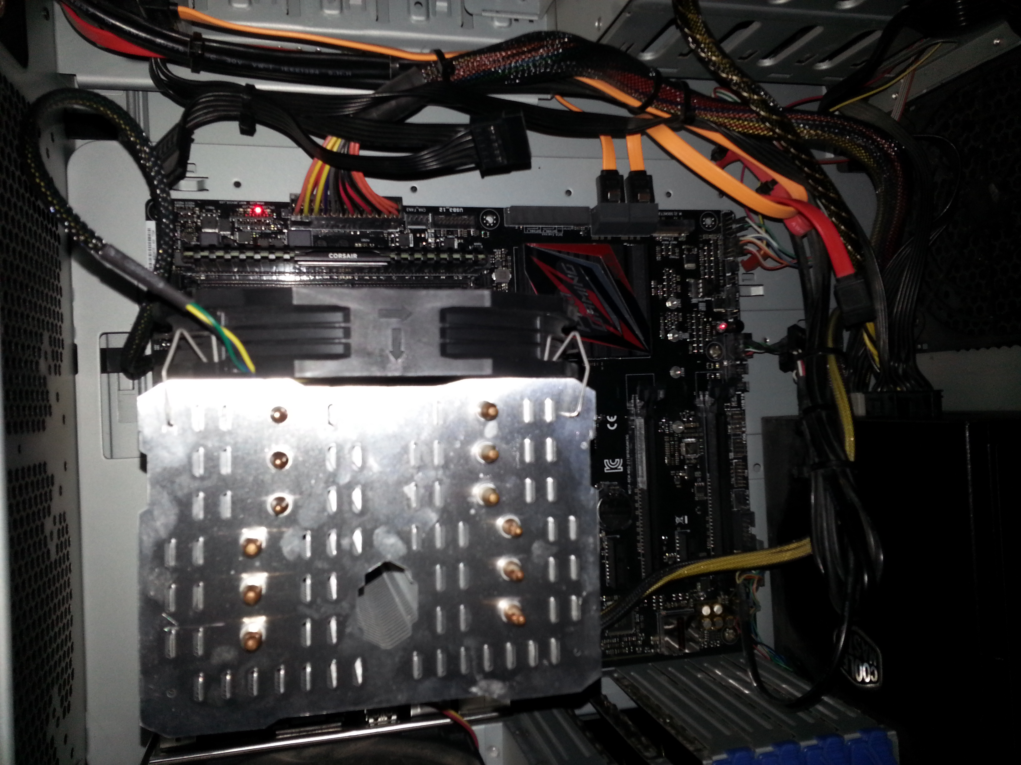

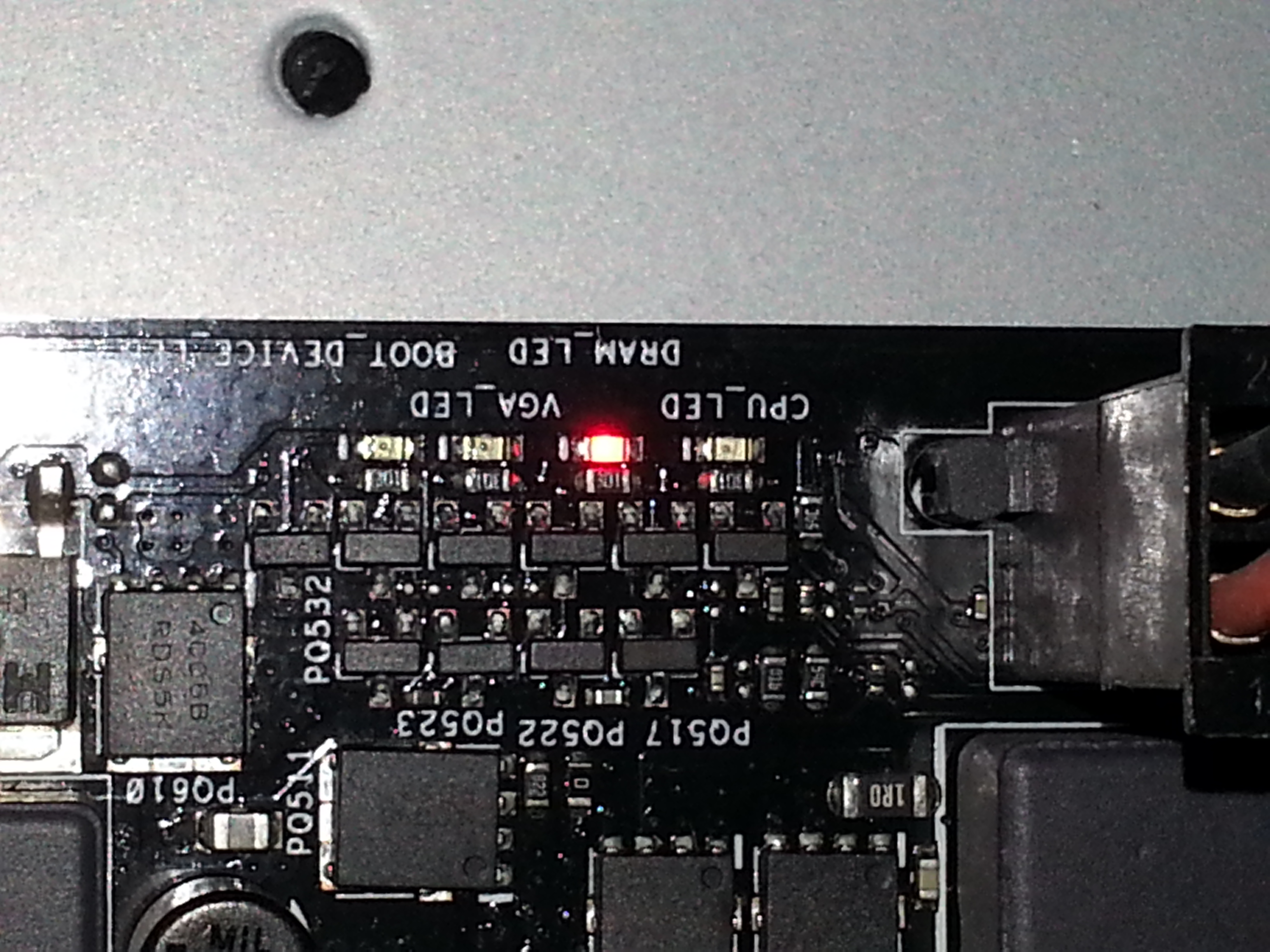

Honduras schrieb:Einmal das board von der Seite zwei Lampen leuchten und dann die obere Rechte Nahaufnahme.
Anhang anzeigen 620907 Anhang anzeigen 620908
Nein mit dem Ram das habe ich noch nicht getestet, soll ich die Grafikkarte ausgebaut lassen?
SOOOOO, ich habe den ersten RAM riegel rausgemacht und dann kam ein Bildschirm Overclocking was failed pess F1 to come into set up oder so ähnlich.
Ich bin dann ins Bios gekommen und habe mir das angeguckt keine Veränderungen.
Saved und neustart, jetzt geht der pc wieder.
Man sieht ganz klar auf dem 2 Foto das es die Dram LED ist die Leuchtet!

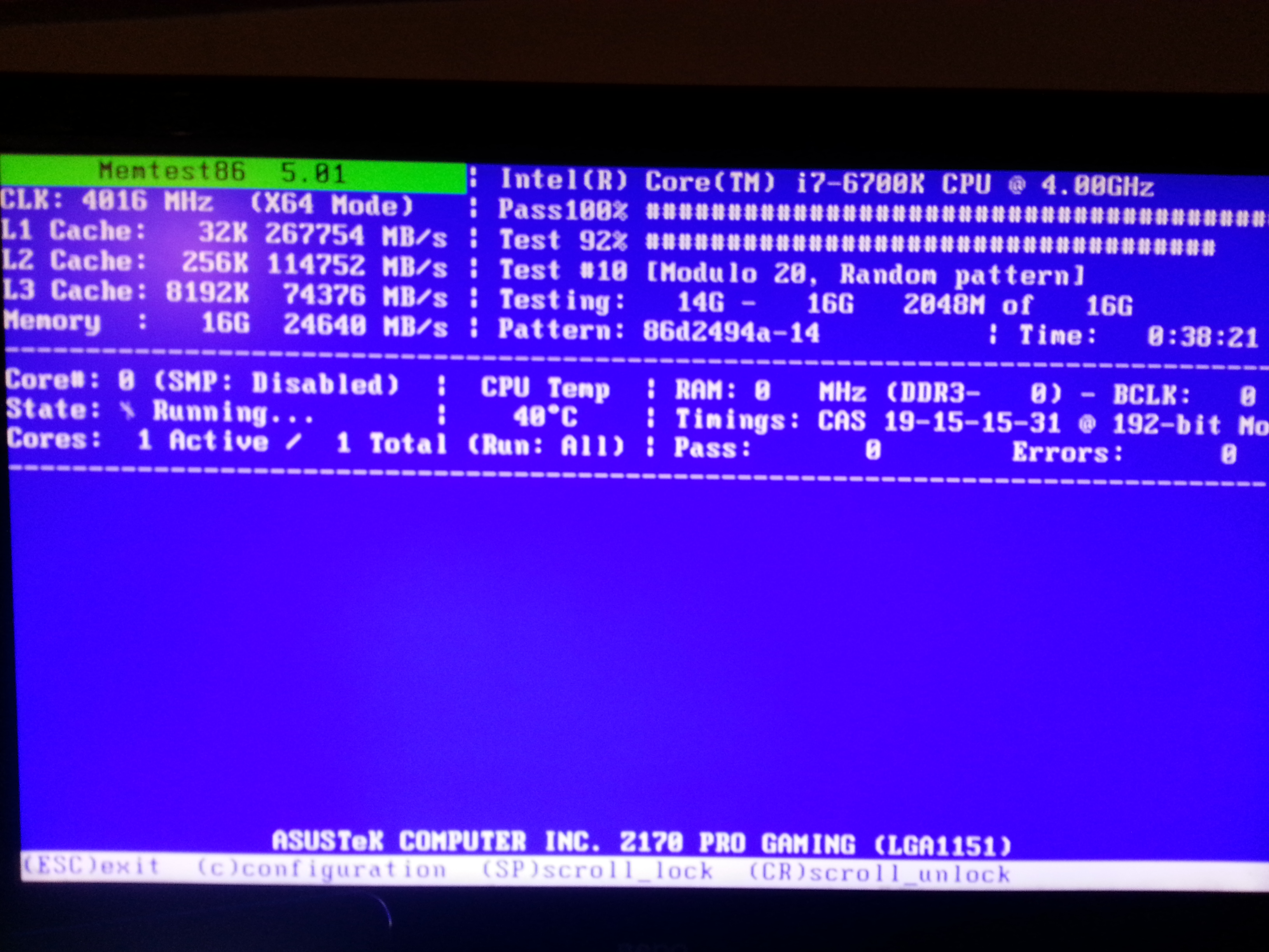

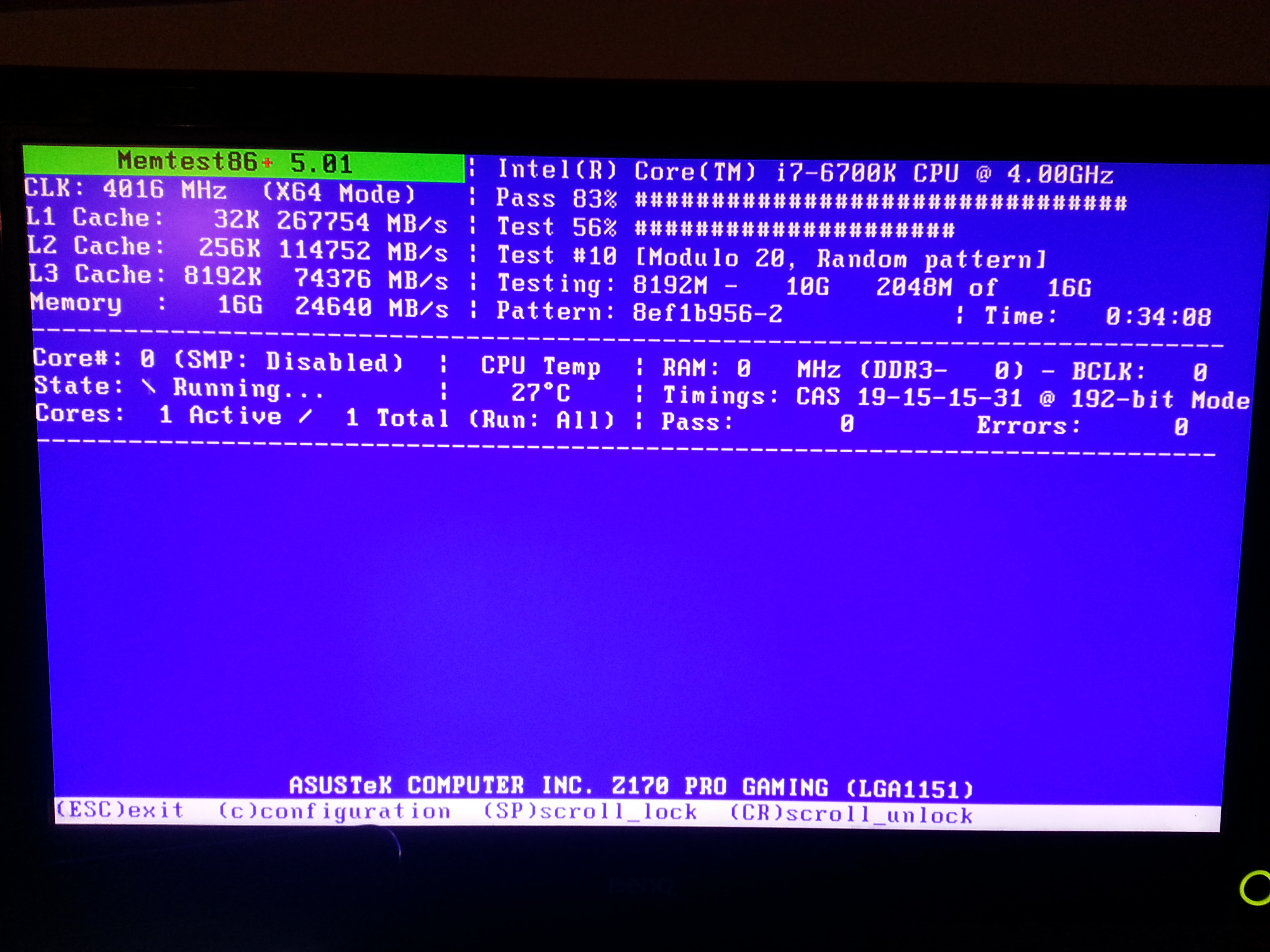

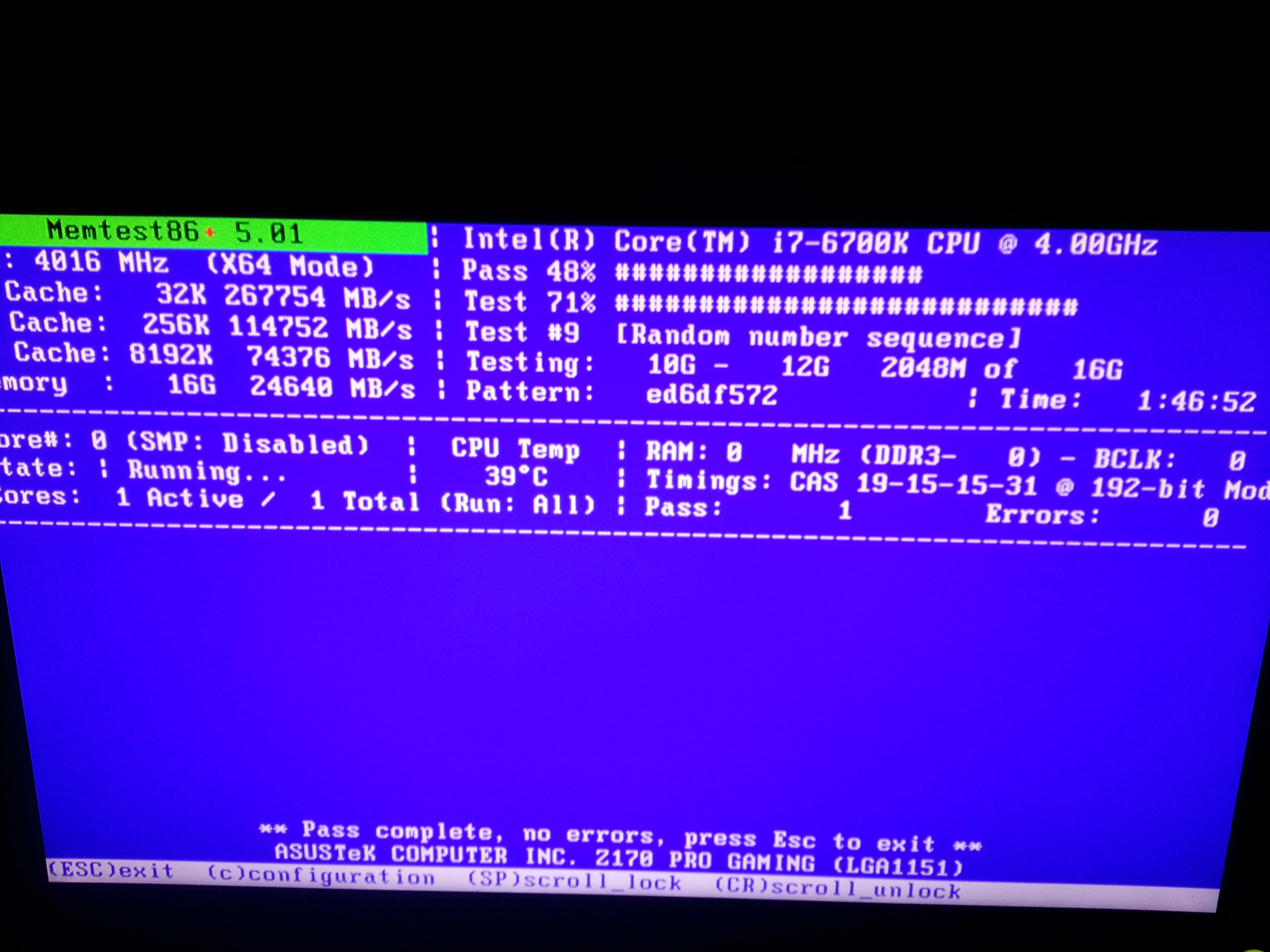

So ich bin wieder da ich saß gester ich meine heute ^^ bis 4 Uhr und habe memtest durchlaufen lassen habe es aber nur bis hier geschafft war zu müde.

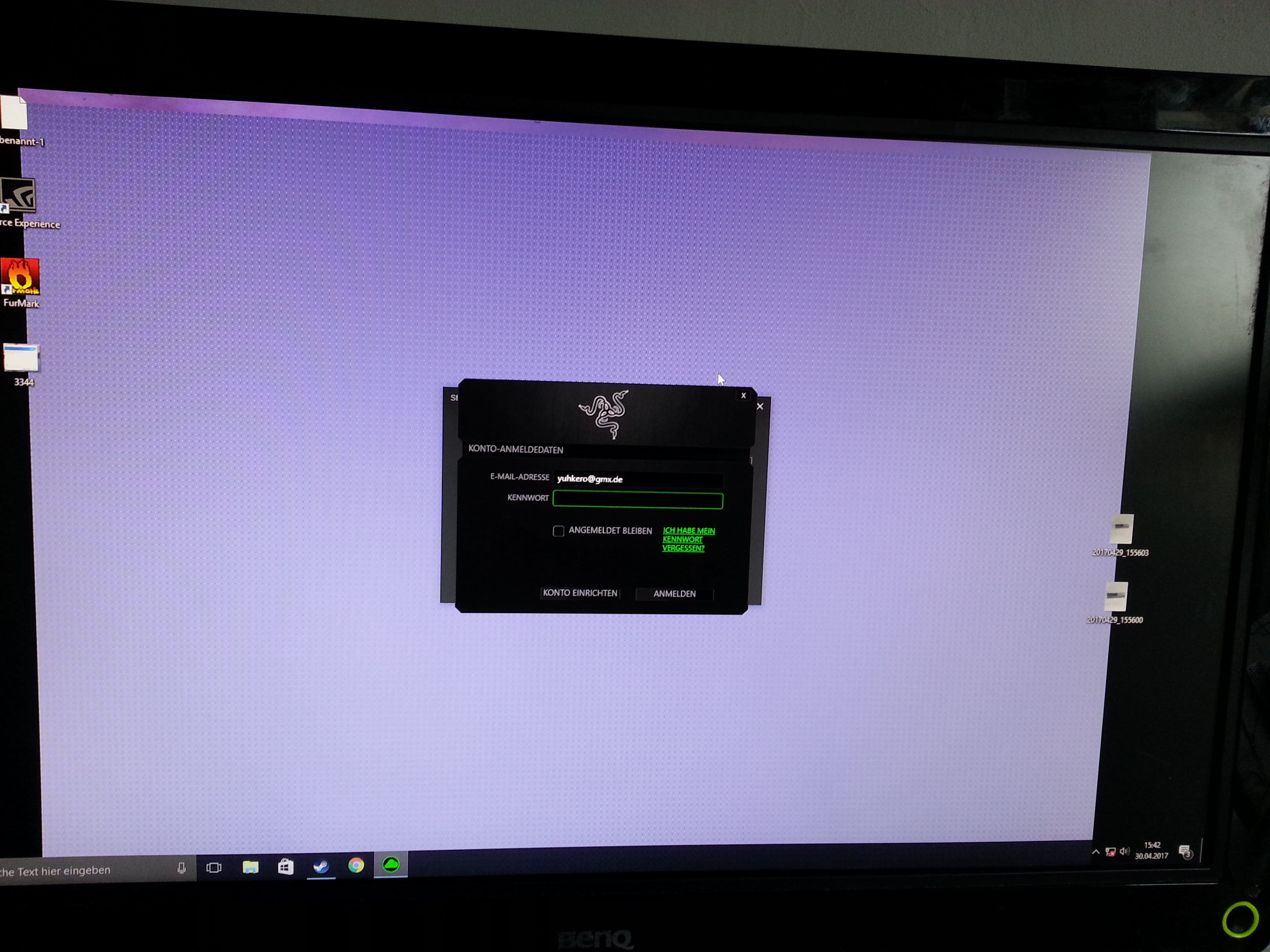

Was mir gerade aufgefallen ist, ich habe so eine Dia show bzw Hintergrundbilder die auf dem Desktop wechseln, das erste wurde nicht dargestellt nur so in hellblauen ganz kleinen Kugeln, kann ich leider nicht beschreiben.

Nicht Bunt, das erste Bild wurde nicht dargestellt, dort wo das Bild eigentlich war war 1 Farbe Hellblau und das Muster waren so Kugeln glaube ich. Schwer zu beschreiben, aber nicht bunt, bunt kenne ich, dann ist die Grafikkarte im Arsch bei so bunten Strichen.
