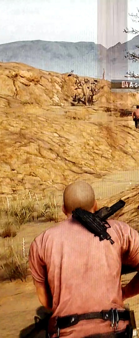

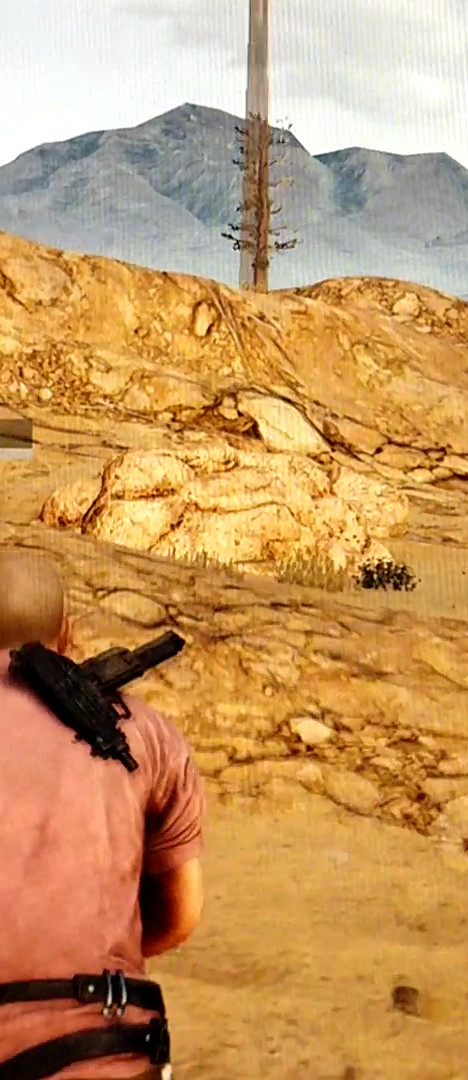

ich habe beim zocken oft (nicht immer) Grafikfehler, v.a. in PUBG. Ein Muster wann die Fehler auftreten kann ich nicht erkennen. Ich habe zwei Beispiele für die auftretenden Grafikfehler angehängt.
Hatte deswegen noch nie Freezes oder ähnliches. Auch beim GPU Fehlertest mit OCCT bekomme ich mehrere hundert Fehler.
Was ich derzeit ausschließe:
- Temperatur: GPU ist wassergekühlt, immer unter 60°
- OC: Testweise komplett deaktiviert
- Treiberreste: Neuinstallation nach DDU ohne Erfolg
Bevor ich die Karte einschicke (vor ca. 8 Monaten gekauft) wollte ich fragen ob noch jemand Ideen hat woran es liegen könnte, ich tippe derzeit auf VRAM.
Bin für jede Hilfe dankbar.

Sieht nach VRAM defekt aus.
Ich würde die Karte einschicken, sieht nach einem Defekt aus.
Vielleicht noch ein Hinweis: Wenn ich Screenshots mache, sind die Grafikfehler darauf nicht zu sehen. Evtl. kann das daran liegen dass es eher ein kurzes "Flackern" der Texturen ist und ich deswegen trotz vieler Versuche nie genau den Zeitpunkt getroffen habe. Die Screenshots habe ich aus einem Handyvideo extrahiert...
