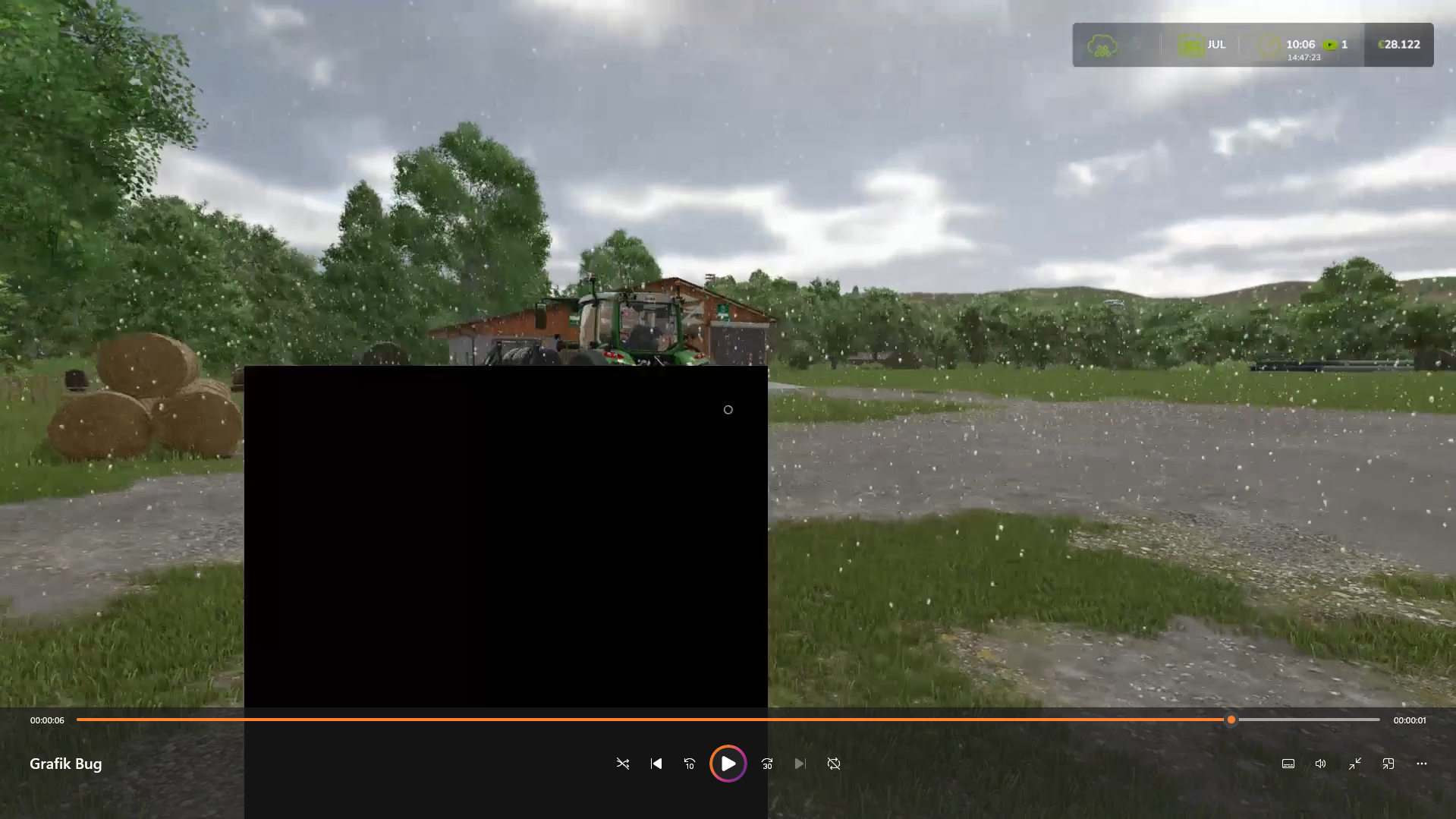

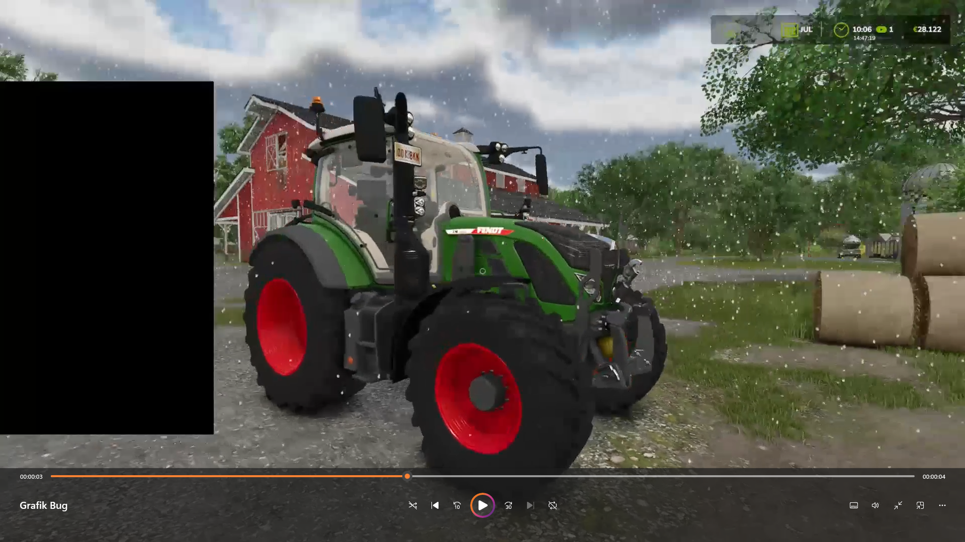

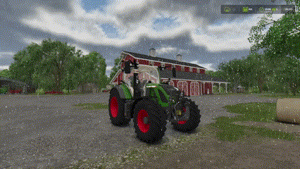

Ich habe seit etwa 2 Wochen das Problem, dass ich auf meinem schwarzen Chrome Hintergrund farbige flackernde Punkte/ Pixel sehe.
Zusätzlich habe ich etwa zeitgleich schwarze Artefakte in einem Spiel (LS25) bekommen, die ich allerdings auch auf die allgemein sehr fehlerbehaftete Version des Spiels schieben würde. Wollte es trotzdem mal erwähnen.
Habe dann zur Diagnose dieses Problems zunächst einen Monitor oder Kabelschaden ausschließen können, indem ich verschiedene Kabel, Monitore und auch einen andere Anschlussart meiner Karte (DP-Port zu HDMI) ausprobiert habe. Immer wieder trat der Fehler auf. Danach habe ich auch den Treiber der Karte neu installiert und auch mal einen älteren Treiber ausprobiert, ohne Erfolg. Auch eine Diagnose über den Command dxdiag hat keine Ergebnisse geliefert.
Schlussendlich habe ich dann mal versucht mein Displayport Kabel direkt an das Mainboard zu schließen und dann war der Fehler weg. Noch habe ich Garantie auf der Karte, da der PC Zusammenbau erst ein Jahr her ist, aber ist es damit bestätigt ein Problem der Karte oder könnte es vielleicht doch an etwas Anderem liegen?
Ps.: Ich habe euch sowohl vom Chrome Fehler als auch von dem Fehler im Spiel ein Video/Fotos angehängt.

Ich weiß jetzt nicht ob das ernst gemeint ist. Das erste Beispiel ist ja einfach ein Weltraum/Sternenbild (a la Hubble)? Oder übersehe ich etwas?
Gibt es denn Probleme in anderen Spielen als dem buggy LS25?

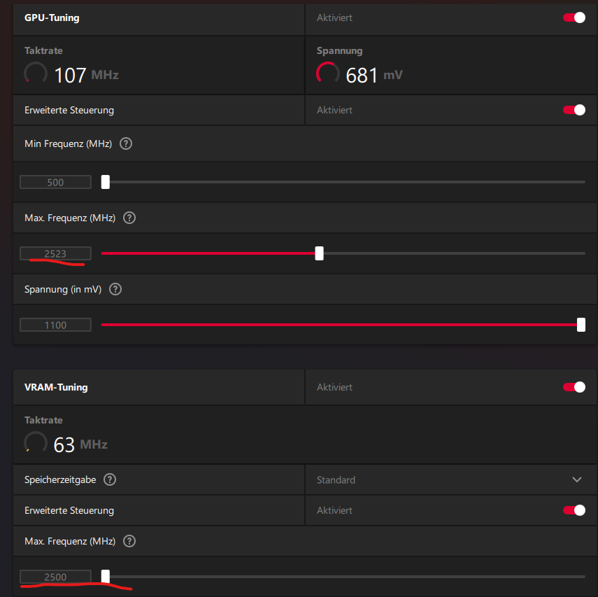

Ich würde entweder auf etwas zu hohen Takt von GPU bzw. VRAM tippen oder Grafiktreiber.
Zwar kann kaputter VRAM verschiedenste Effekte hervorrufen, doch auf den Bilder sehe ich zumindest
nichts, was einen kaputten VRAM ausmacht.
Habe auch versucht ob der Treiber das Problem darstellt. Allerdings war das Problem nach Installation einer älteren Treiber Version und einer Neu Installation der aktuellsten immer noch vorhanden.
Am Takt habe ich nicht rumgespielt aber kenne mich diesbezüglich auch zu wenig aus um das ausschließen zu können.
Reaktionen: Shir-Khan und GTrash81
@Motorrad Brauch man bei AMD alles gar nicht, geht direkt im Treiber im Leistungs Menü.
Reaktionen: NetGearSoldier, Otsy, GTrash81 und eine weitere Person
Alternativ einfach mal aufs Silent BIOS umschalten. :)
Habe ich versucht. Habe den maximal Takt um 300Mhz runtergestellt und der VRAM ist bereits auf minimum. Allerdings hat dies nichts gebracht. Nin mir aber auch nicht sicher ob das des Rätsels Lösung ist, da zumindest der Chrome Fehler ohne jegliche Beanspruchung der Karte auftritt
