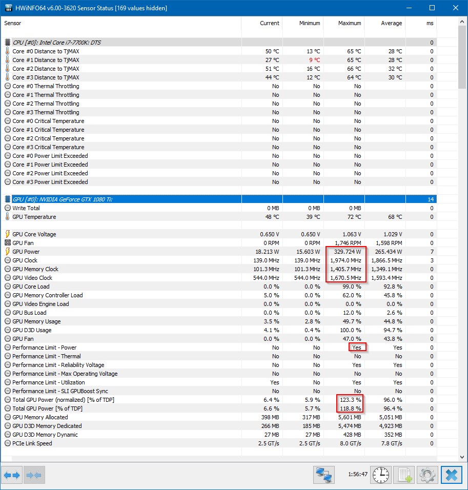

Habe vorhin ein bisschen experimentiert und versucht, meine 1080TI (s. Signatur) zu übertakten.
Ich denke mal, so viel habe ich nicht herauskitzeln können. Allerdings wundert mich der Eintrag von max. 330 Watt
bei der Leistungsaufnahme.
Was denkt ihr, ist das ein Auslesefehler oder kann das wirklich stimmen?
So bis 280 oder auch 300 hätte ich ja noch akzeptiert, aber 330? Ist das normal?

Wenn du das PT erhöhst, ist es klar das die Karte dann mehr W zieht. :D

Die 330W stehen unter Maximum. Du erwartest 280W, weil das jedes Review als Durchschnitt anführt. Jetzt schau mal was unter Average steht. Noch Fragen?
Meine 1080Ti peakt auch irgendwo bei 340W.

womit gebencht? Ist durchaus möglich, die kann schon im Standard bis 300W ziehen.

Lass dir das beim Spielen mit msi afterburner dauerhaft anzeigen. Mit Sicherheit ist es nur kurzfristig gewesen. Im Durchschnitt wird es wohl weniger sein.

Ist der max. Wert.
Da wird sogar der kleinste Peak dokumentiert, average sind 265W - also alles in Butter.
Dir sollte aber auch klar sein das die Karte bei der hohen Leistung die sie bietet auch ein gewisses Maß Strom ziehen darf.
Kauf Dir mal ne Vega64, übertakte diese und staune über deren Stromverbrauch.

Habe FurMark im Hintergrund und gleichzeitig Final Fantasy XV laufen lassen.
Alles auf Max. Einstellungen.
