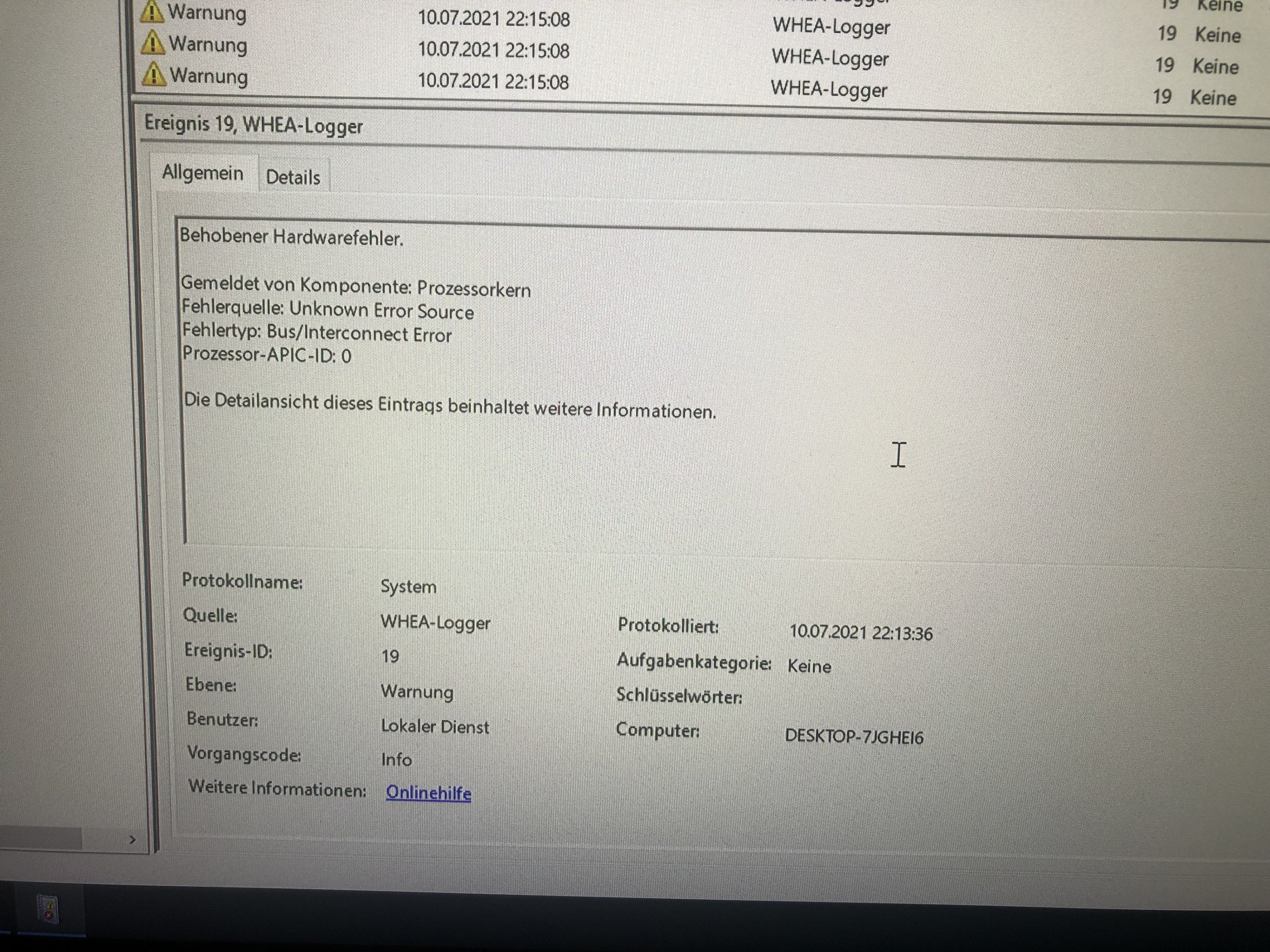

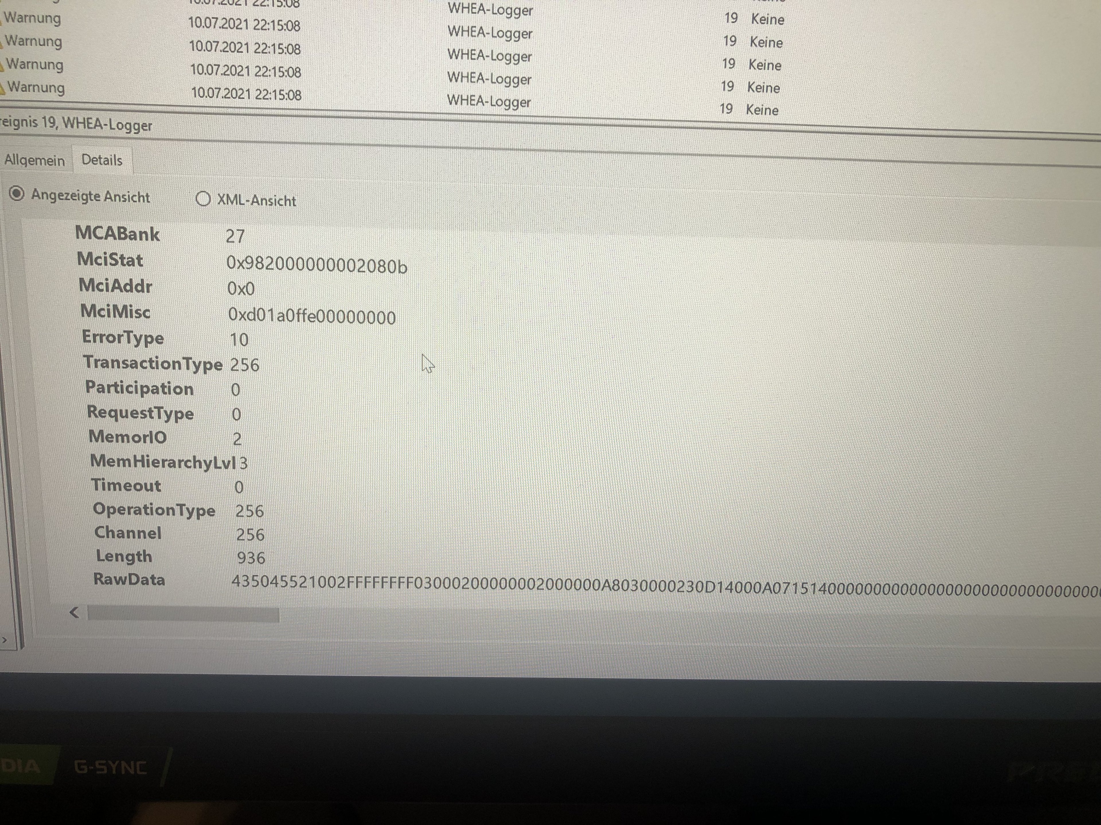

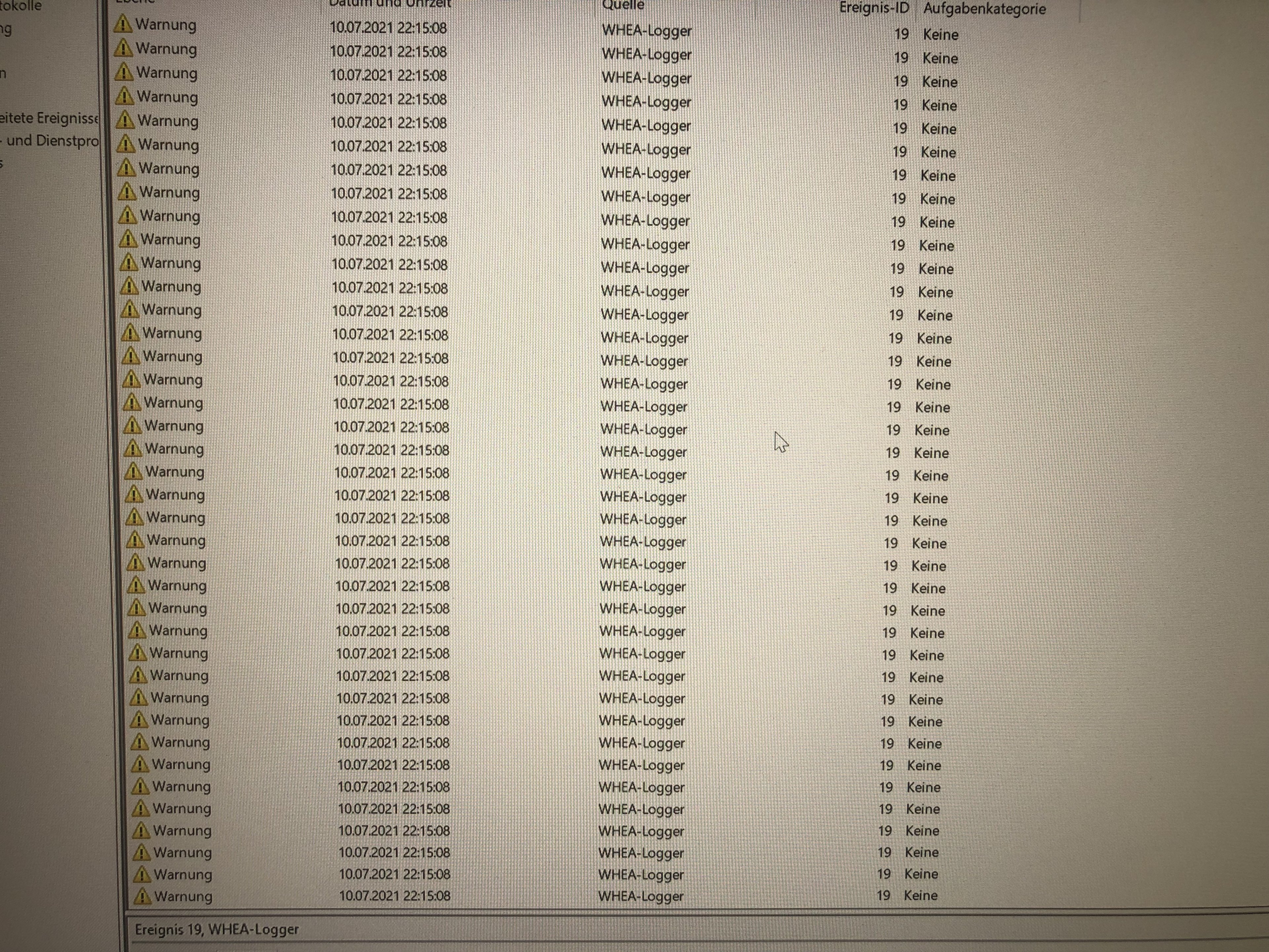

Laut Ereignisanzeige habe ich ganz viele whea Fehler. Siehe Bild

Die WHEA Fehler deuten auf zu hohen Infiniti Fabric Takt oder ähnliches hin. Ergo RAM OC oder CPU OC ist nicht stabil. Hast du den BCLK Takt und damit den PCIe BUS-Takt erhöht? Wenn ja, dann liegt es daran.
Es gab auch mal eine BIOS Version die diese Fehler verursacht. BIOS aktuell? CMOS Reset machen, dann testen und nicht wieder irgendetwas einstellen.
