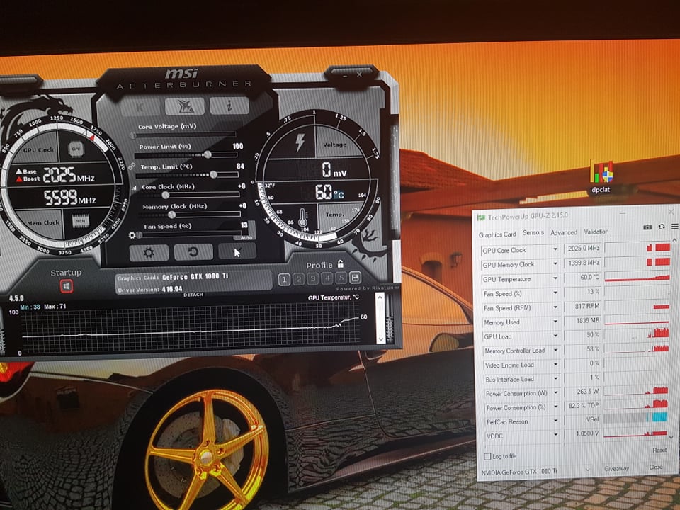

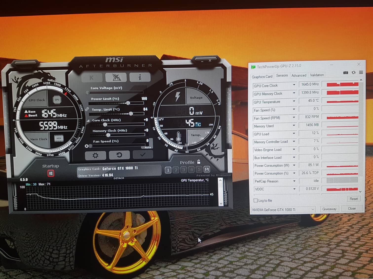

Nun zum Problem.... Unter Pubg habe ich Probleme mit der Performance. Belasse ich die Grafikeinstellung so wie sie ist und lasse die Graka selber takten bekomme ich bereits in der Lobby des Spiels einen Freeze. Anschließend stürzt das Spiel ab mit einem Crashreport. Nach langem hin und her habe ich mir GPU Z geladen um mir die Werte anzusehen und der core Clock lag bei über 2000mhz, was mich stutzig machte, da er ja bei normalem Takt 1645MHz, Boost: 1759MHz haben müsste. Betriebssystem neuaufsetzen hat keine Verbesserung gebracht. also habe ich MSI Afterburner runtergeladen und den Core clock manuel um 50mhz runtergesetzt und siehe das Spiel läuft wie eine Eins. Ich verstehe nicht warum ich so ein Problem habe andere Spiele wie GTA 5 laufen super. Mir ist klar das ich bei jedem Winstart MSI Afterburner automatisch mitstarten kann, aber das finde ich trotzdem seltsam. Mit meiner alten 1070 von EVGA lief alles super. Das erste Bild Zeigt manuell runtergetaktet das zweite unveränderte Werte.

hilft dir nicht wirklich weiter, aber
die karten takten von selbst (deutlich) höher als angegeben. auch deine alte 1070 hat höher getaktet als angegeben.

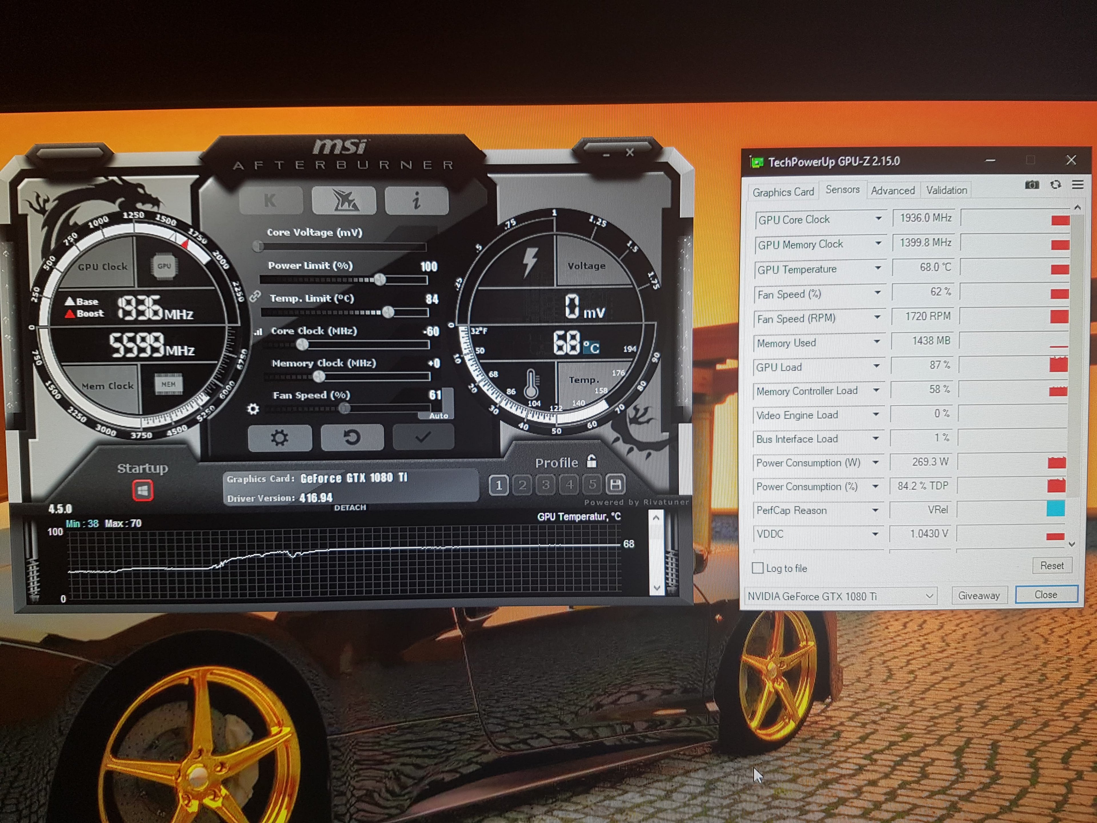

Eben in der lobby den fps limmiter auf 30 fps gestellt und 5 Min gewartet kein Freeze keine Crashreport Spiel minimiert screen gemacht Wert lag konstant bei 1650 alles normal. Spiel gestartet sitze im flieger nach 10 Sekunden freeze und Crashreport. Immerhin kakt das spiel nicht bereits in der lobby ab sonndern erst im spiel :D Im Spiel taktet die karte auf 2025 mhz und schmiert ab

Liegt es vielleicht daran dass du deinen GPU LÜFTER AUS HAST?
Es besteht die Möglichkeit, dass die Karte ihren Werkstakt bzw. ihre Voltage/Frequency-Kurve "nicht schafft". Du wärst nicht der Erste, den das trifft. Das ist natürlich sehr schade in solch einem Fall, da du dich dem Afterburner bedienen musst.

Das Temperatur Target greift doch am Anfang bzw. beim starten des Spiels noch garnicht. ( zu kühl) Das Powertarget liegt Max bei 320 W ,wie Death schrieb. Von daher taktet seine Karte anfangs mit 2025 MHz und geht dann langsam runter. Es kann sein, dass zu wenig Spannung bei dem Takt anliegt.An deiner Stelle, würde ich, mal ein anderes Spiel ausprobieren um einen Defekt auszuschließen.
