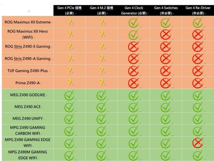

Wenn ich jetzt noch ein Z490 Mainboard mit PCIe 4.0 finden würde wäre das ja schon ein Vorteil...
Nö das wäre ein Wunder... 1. aktuelle Intel CPU´s haben max 3.0
und auch ob die 11er dann 4.0 hätten weis keiner.... ok Intel wills wohl so bauen ... und die Mainboardhersteller hatten es auch schon so beworben das sie es könnten.
https://www.computerbase.de/news/mainboards/pcie-4-0-z490-mainboards-gigabyte.71820/
aber wer Intel kennt und das Drama um Sockel 1151/v2 naja ..
Wieso sollte das ein Wunder sein? Das es jetzt an der CPU liegt ist richtig aber spätestens wenn die 11er rauskommen geht es los, zumindest sehen die Anzeichen sehr gut aus. Siehe dazu auch folgendes
Wenn Mainboard Hersteller schon ihre Boards auf PCIe 4.0 designen bzw. deren Komponenten verbauen dann wissen die wohl schon eindeutig mehr. Angaben sind natürlich ohne Gewähr.
