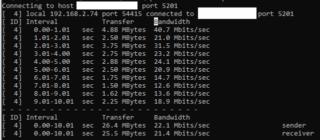

10G Intel Lan packt nur ~150 Mbit/s Upstream bei 25 Gbit/s Glasfaser

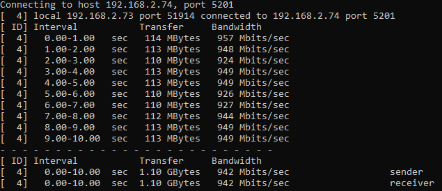

So, ich sammel mal alle iperf3 Werte hier

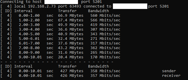

Test 1
Von mir durchgeführte Konfiguration (Ryzen an 1G SPF Modul, Threadripper an 10G Mikrotek Modul) - Fast Forward auf Bridge deaktiviert
1A: Ryzen zum Threadripper
1B: Threadripper zu Ryzen
1C: Ryzen zu Ubuntu Server im Rechenzentrum mit 2.5G Anbindung
1D: Threadripper zu Ubuntu Server im Rechenzentrum mit 2.5G Anbindung
1E: Vom 2.5G Ubuntu Server im Rechnenzentrum zum Ryzen (NAT Rule angelegt und angepasst)
1F: Vom 2.5G Ubuntu Server im Rechnenzentrum zum Threadripper (NAT Rule angelegt und angepasst)
Fazit Test 1: Ryzen zu TR: ~1G schnell Rechenzentrum zu Threadriper ~1G schnell, Rest langsam

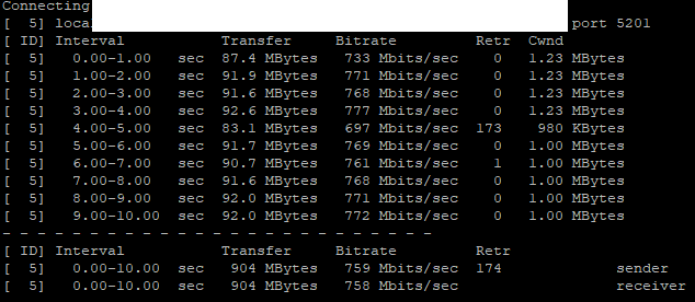

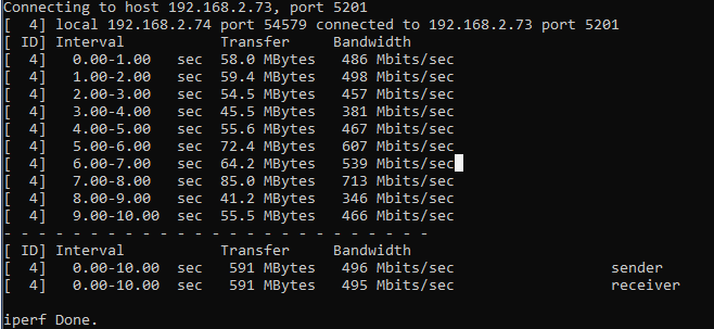

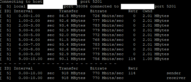

Test 2
Von mir durchgeführte Konfiguration (Ryzen an 1G SPF Modul, Threadripper an 10G Mikrotek Modul) - Fast Forward auf Bridge aktiviert.
2A: Ryzen zum Threadripper
2B: Threadripper zu Ryzen
2C: Ryzen zu Ubuntu Server im Rechenzentrum mit 2.5G Anbindung
2D: Threadripper zu Ubuntu Server im Rechenzentrum mit 2.5G Anbindung
2E: Vom 2.5G Ubuntu Server im Rechnenzentrum zum Ryzen (NAT Rule angelegt und angepasst)
2F: Vom 2.5G Ubuntu Server im Rechnenzentrum zum Threadripper (NAT Rule angelegt und angepasst)

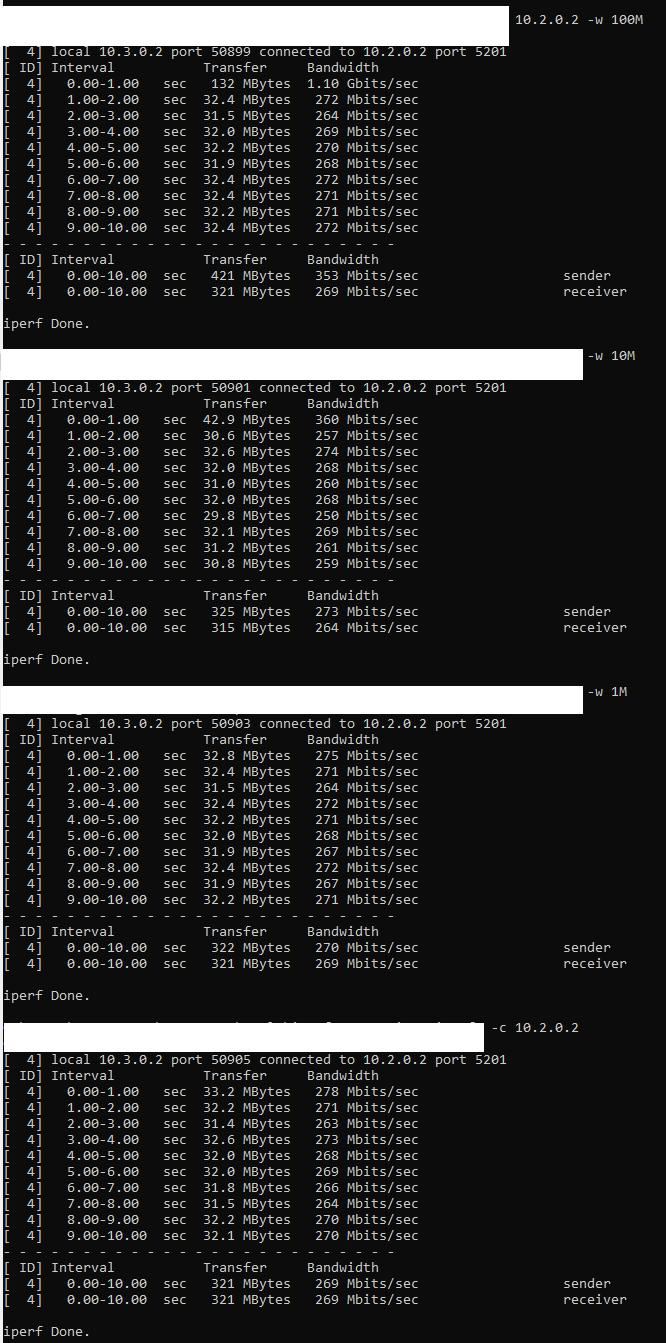

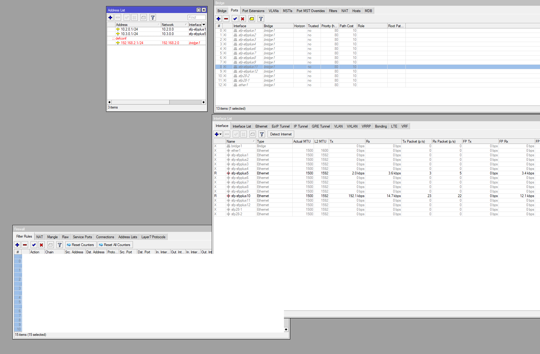

Test 5
Angepasste Konfiguration. Ryzen im eigenen Netzwerk (10.2.0.0/24), Threadripper im eigenen Netzwerk (10.3.0.0/24) und alle Ports, Firewallregeln sowie die Bridge deaktiviert. Hatte auf dem Screenshot noch das Netzwerk 192.168.2.0/24 aktiv aber dann ein paar Tests gemacht nachdem ich auch das deaktiviert habe. Ergebnisse waren die gleichen. (Ryzen an 10G Mikrotik SPF+ Modul linked auf 2.5G, Threadripper an 10G Mikrotek Modul)
5A: Ryzen zum Threadripper
5B: Threadripper zu Ryzen
Fazit: Ich habe die Schnauze voll und pack jetzt den CRS309 aus. -.-

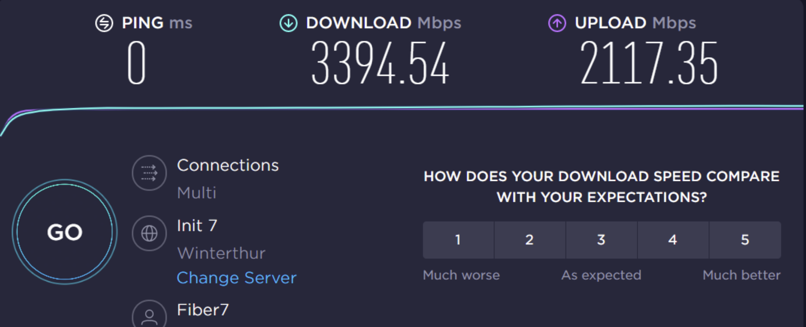

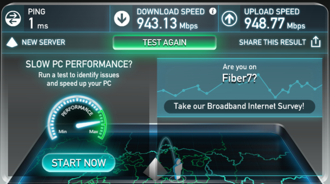

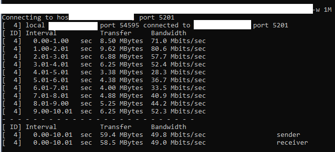

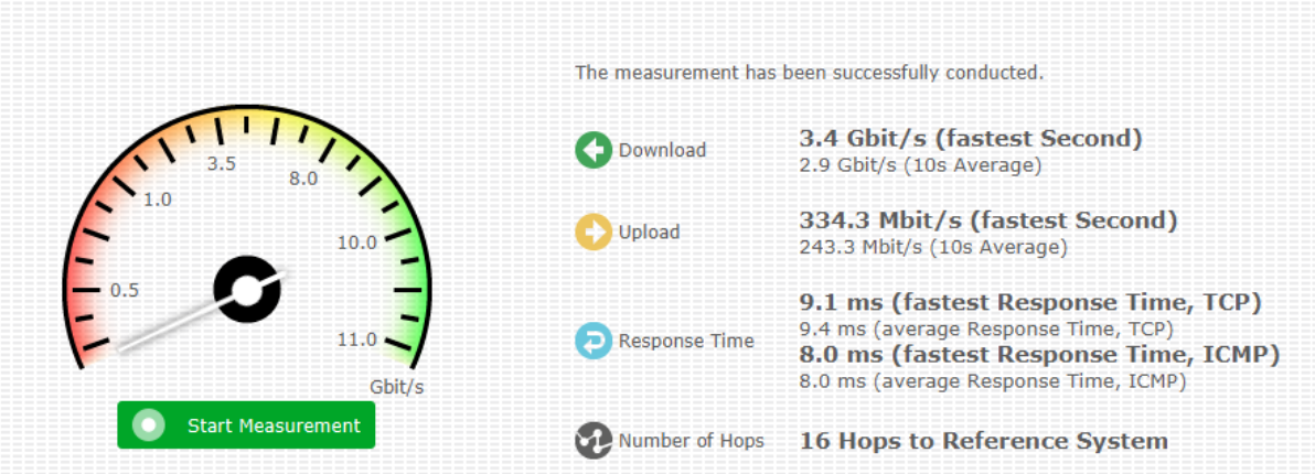

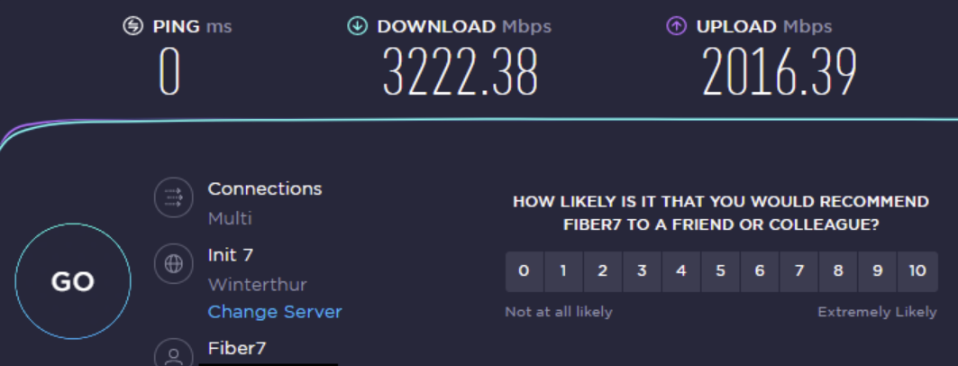

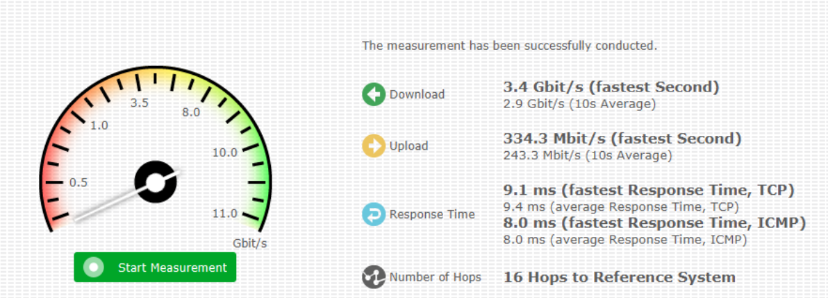

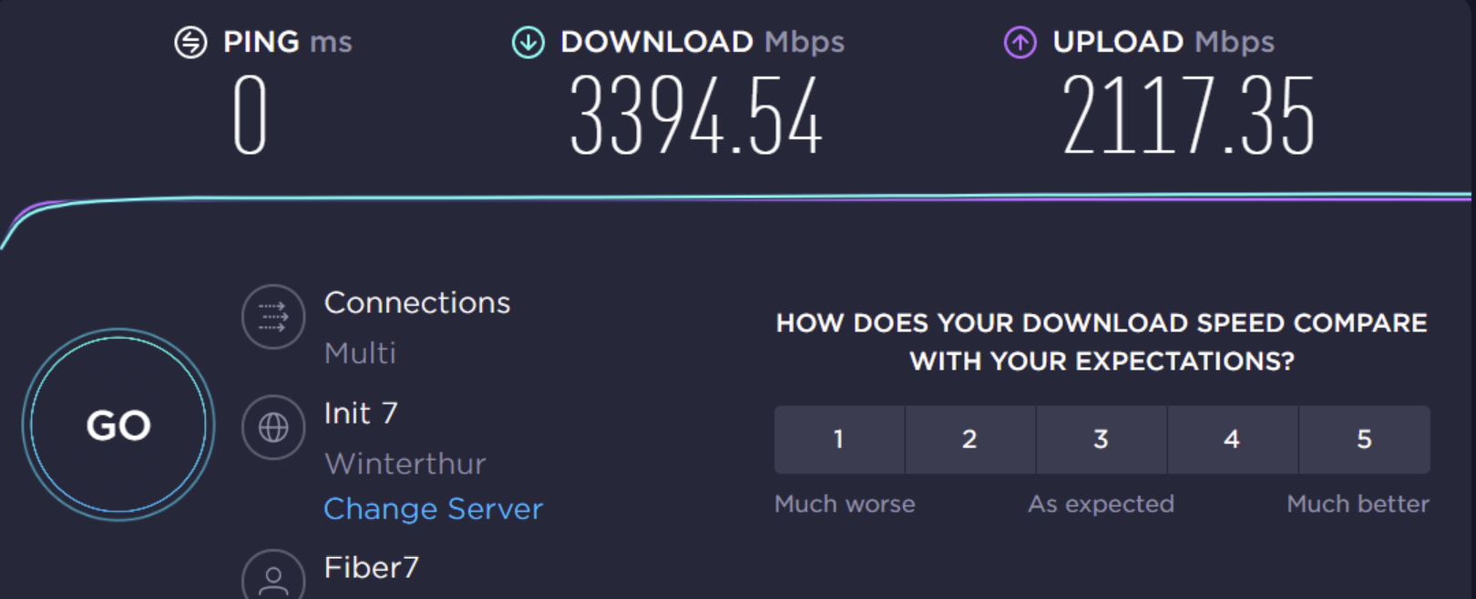

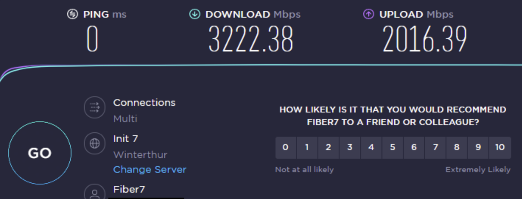

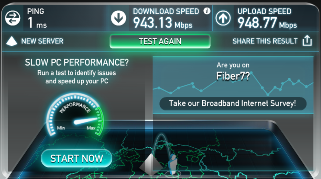

Hier mal ein Fiber7 Speedtest anno 2017 damals mit dem Fiber7 Gigabit Angebot:
Dann mein schnellster Speedtest.net Versuch mit der nativ installierten Asus XG-100F noch mit Original Firmware und Treiber
und ungeschönt via cnlabs Speedtest
und zu guter Letzt von gestern Abend, nach dem Marvell Firmware Upgrade und dem neusten Treiber für die NIC
eher ein Rückschritt....

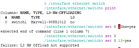

tackleberry schrieb:
Danke für den Tipp ;-) Bleibe schon beim ersten Punkt hängen:
"..Bridges on a single switch chip..."
Dabei hat der CCR2004 nicht mal einen Switch chip und ich habe schon zwei Bridges gebastelt :o
Check mal die CPU Performance Auslastung. Theoretisch müsste das dann über die CPU geswitched werden wenn ich das richtig verstanden habe... Ich komme aber nie über 5-10%.

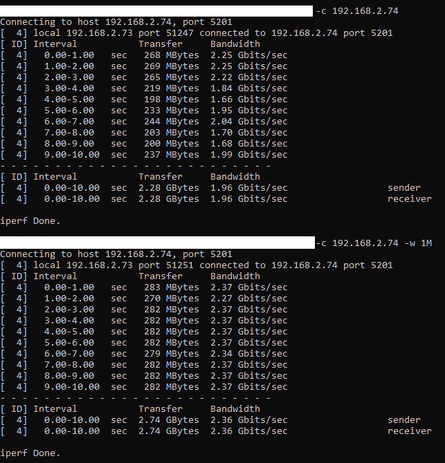

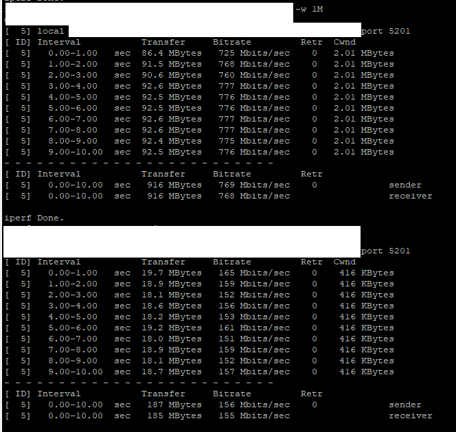

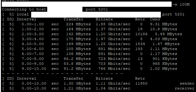

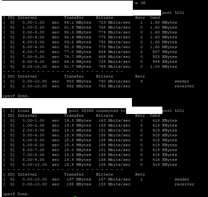

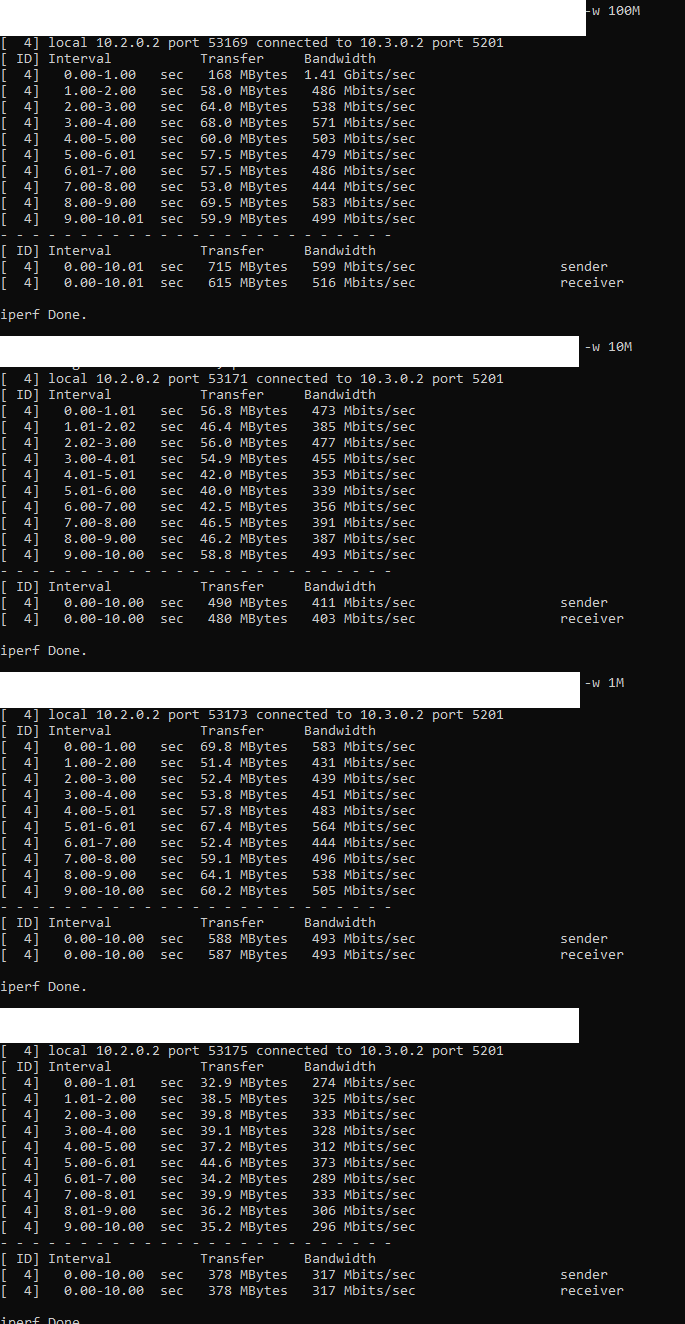

-w 1M beim iperf kannst du bitte weglassen. Das schönt die Werte nur unnötig. Fehler meinerseits.
Kiso schrieb:
Ich würde euch daher auffordern, die iperf Tests zusätzlich noch mit einem Live Linux ala Ubuntu durchzuführen.
Davon verspreche ich mir mit deinem Threadrippersystem durchaus viel.

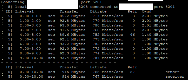

Untertreibung des Abends...

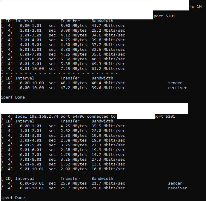

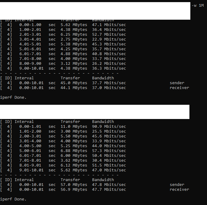

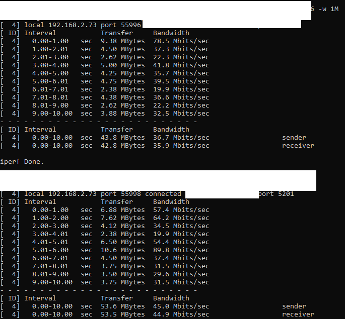

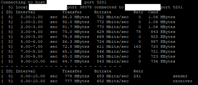

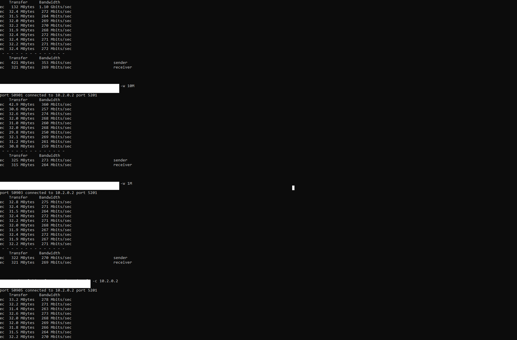

Oben mit -w 1M, unten ohne. Beides mal vom 2.5G Server im Rechenzentrum (hat etwas traffic aber i.d.R. sind nur 1-2 Cores der 4 auf 100%). Was genau macht -w 1M? Scheinbar hat es einen brutalen Einfluss. Ich musste gerade schon einmal alle Tests wiederholen weil der Threadripper noch ne mega Ramdisk drin hatte und der Ryzen 100% mit Hintergrundprozessen ausgelastet war. Habe ich halt nicht gemerkt wegen Ultra Silent Wasserkühlung. :daumen:
edit
-w, --window n[KM]Sets the socket buffer sizes to the specified value. For TCP, this sets the TCP window size. (this gets sent to the server and used on that side too)
Quelle: https://iperf.fr/iperf-doc.php

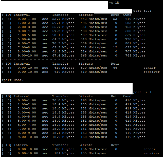

Let's Analyse this... 2.5 Ubuntu Server im Rechenzentrum zum Threadripper mit unterschiedlichen -w Parametern...
Wie ist das zu deuten? Wenn ein höherer Buffersize zwischen Client und Server festgelegt wird, steigt der Durchsatz? Teste das eben auch mal mit Ryzen und Threadripper nachdem ich den Ryzen an ein 2.5G Modul klemme.

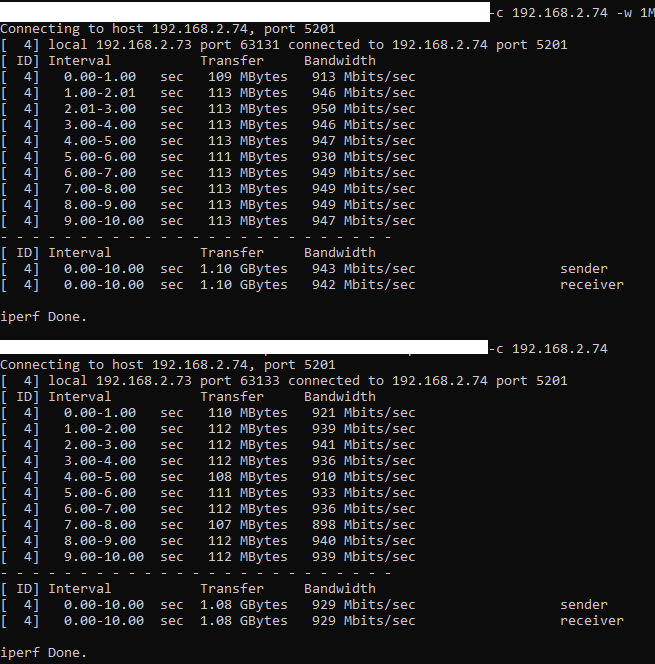

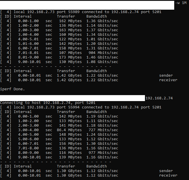

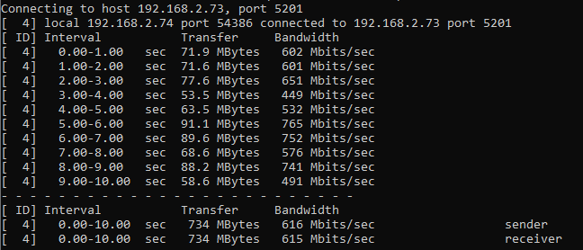

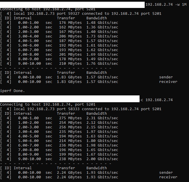

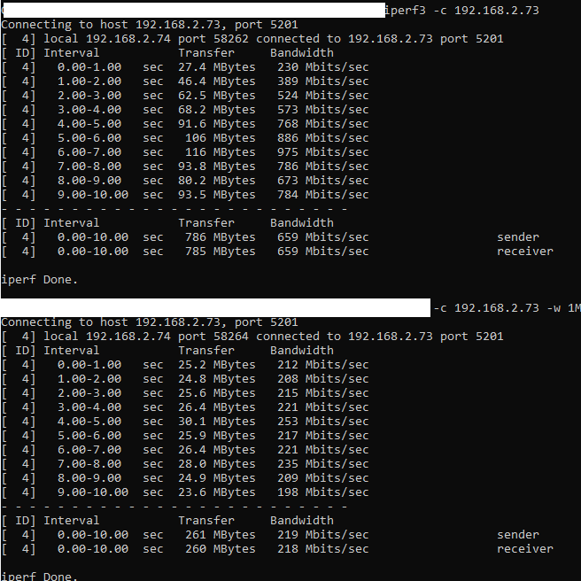

Hier schonmal das Ergebnis vom Ryzen am 1G Modul zum Threadripper mit -w 10M.
Und mit -w 1M und ohne. Alles mit deaktivierten Fast Forward auf der Bridge und Ryzen am 1G Modul.

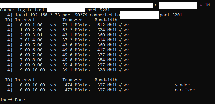

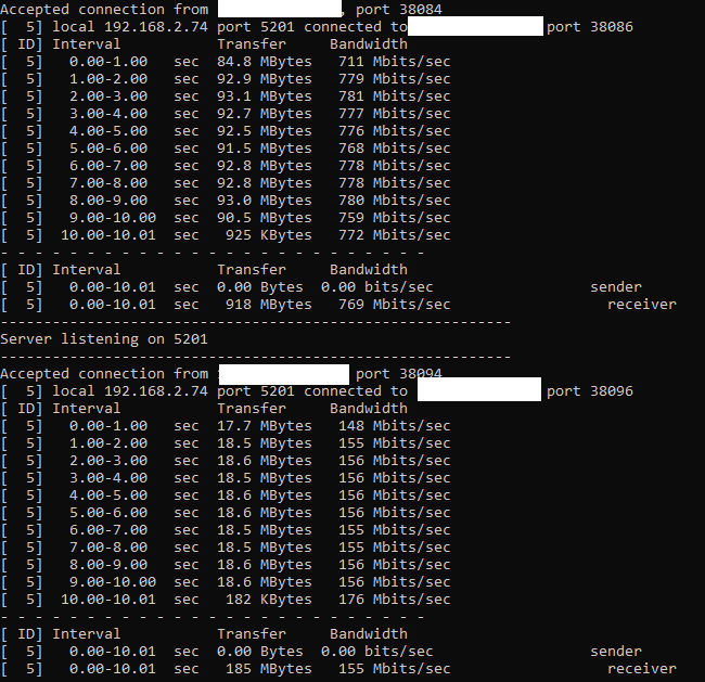

Hier auch nochmal Ubuntu Server zu Threadripper mit aktivierten Fast Forward auf der Bridge und -w 100M. Der Server kann halt nur 2.5G und hat auch gut traffic...
Das ist die Window Size. Die Menge an Daten, die übertragen werden kann bis ein ACK fällig wird. Da dein Upload so schlecht ist, wirkt sich das entsprechend stark aus.

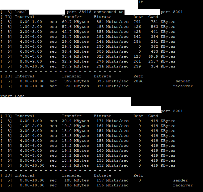

Aber warum bricht das so brutal ein nach dem ersten Wert? Hast auch die Retries gesehen?
Also es muss am Tranceiver oder an der Karte liegen..... oder am CCR4 im Zusammenspiel. Wenn ich ein SFP+ 10G RJ45 Modul nehme (auch von Flexoptix) dann mit einem Cat6 Kabel an einen Netgear SX10 Pro Switch und von dort aus wieder in den 1G Port des PCs rein, dann sind 948 Mbps und 943 Mbps up möglich.
Also fast 4-fache uplink Durchsatz als via SFP+ DAC in die SFP+ NIC mit 10G....
Was meinst ihr? Neue NIC (z.B. X520-DA2 die ja auch issues hat mit Mikrotik) oder doch lieber gleich die UDM Pro probieren?

Ich hab dir hier nochmal beschrieben, was grundlegend zu testen ist. Hast du ja zum Teil schon gemacht.
Test 5 ist jetzt mehr oder weniger was Du vorgeschlagen hast, statt die mittlerweile 6 weiteren Module im Router physisch zu entfernen habe ich diese in der Software deaktiviert, alle Firewall Regeln deaktiviert etc... Ergebnis: Mikrotik :utrocket:
Ich pack jetzt den CRS309 aus. Habe eh die Schnauze voll davon der der CCR hier einen auf Düsenjet macht. Habe jetzt schon überlegt ob ich den Vermieter frage ob er mit für 100 CHF im Monat einen seinen abschließbaren Räume im Keller vermietet und ich da runter Glasfaserkabel ziehen kann. Ich habe die letzten 2 Wochen mit Ohropax schlafen müssen weil ich die scheiß Lüfter sogar im Schlafzimmer höre. Sobald die Mikrotik 10G Module mit dem Threadripper via 10G verbunden sind drehen die Lüfter des CRR2004 auf 100%. :skull_alt:

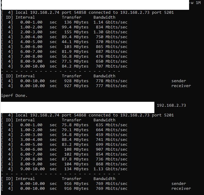

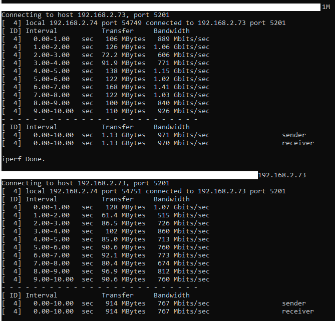

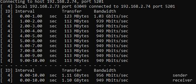

So, ich habe jetzt endlich den verdammten CRS309 am laufen. Ryzen und Threadripper hängen jetzt beide am CRS309.
Ryzen zum Threadripper:
Threadripper zum Ryzen:
Wenn ich die Updaterate vom Threadripper sehe würde ich am liebsten gleich loskotzen. Ryzen ist Bombe aber Threadripper ist schon wieder zum brechen. Wie groß ist die Wahrscheinlichkeit, das der geringe Upload am Kabel, SFP+ Modul, NIC oder sogar Windows liegt? Ja, ich weiß. Live Linux... Ich teste das mal morgen. Asus soll beten, dass deren WRX80 Board unter Linux läuft. Laut Reddit war das wohl in der Vergangenheit eher nicht so der Fall...
PS: CR2004 Lüfter surrt nun auch nur noch leise vor sich hin. 👍
