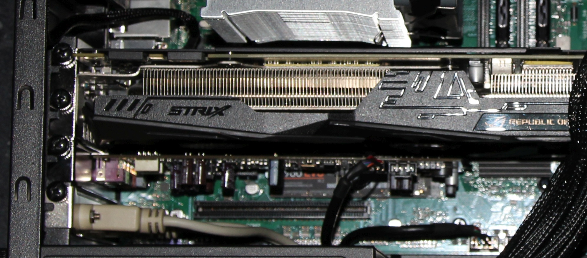

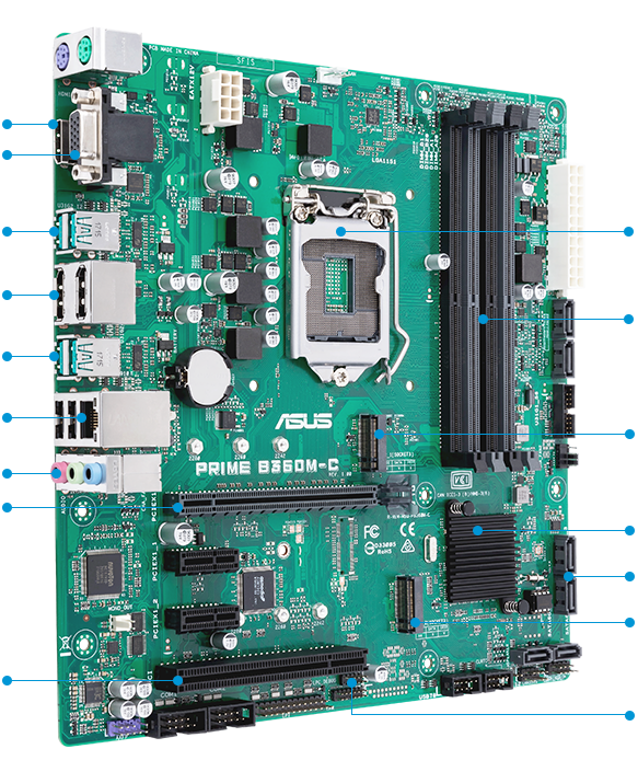

Beim PC hingegen sieht das schon etwas komplizierter aus. Hier werkelt ein ASUS B360M-C mit PCIe3.0.
  • Der x16-Slot ist mit einer Grafikkarte belegt
  • Der erste x1-Slot ist von der Grafikkarte verdeckt.
  • Der zweite x1-Slot ist mit einer Soundkarte bestückt.

Naja, dicker als 2 slots ist die nicht und der Abstand beträgt 2 slots. Also passt alles :D und ich schrecke auch nicht vor radiallüftern zurück. Die sind zwar laut, haben aber keine Platzprobleme. Und da mich die Lautstärke nicht stört, bzw ich sie ausblende ist alles wunderbar :D
Jo ich meine aber den Slot der direkt unter dem x16 sitzt. Den verdeckt die Grafikkarte zu 100% 😐
Der nachfolgende Slot, also der zweite x1 unter der Grafikkarte ist mit der Soundkarte belegt

Was für einen freien PCIe x1 Slot? Es gibt nur zwei PCIe x1 Slots, der erste wird von der Graka überdeckt und der zweite ist von einer Soundkarte belegt:
Das darunter ist ein PCI Slot, kein PCIe Slot. Wenn, dann musst Du sowieso an den Slot unter dem Kühler der Graka, aber wenn man über eine Riser Karte verlängert, dann kann die maximal mögliche Geschwindigkeit leiden und im Ende sind statt der 8Gb/s von PCIe 3.0 nicht einmal 5Gb/s von PCIe 2.0, sondern sogar nur 2,5Gb/s von PCIe 1.x drin.
