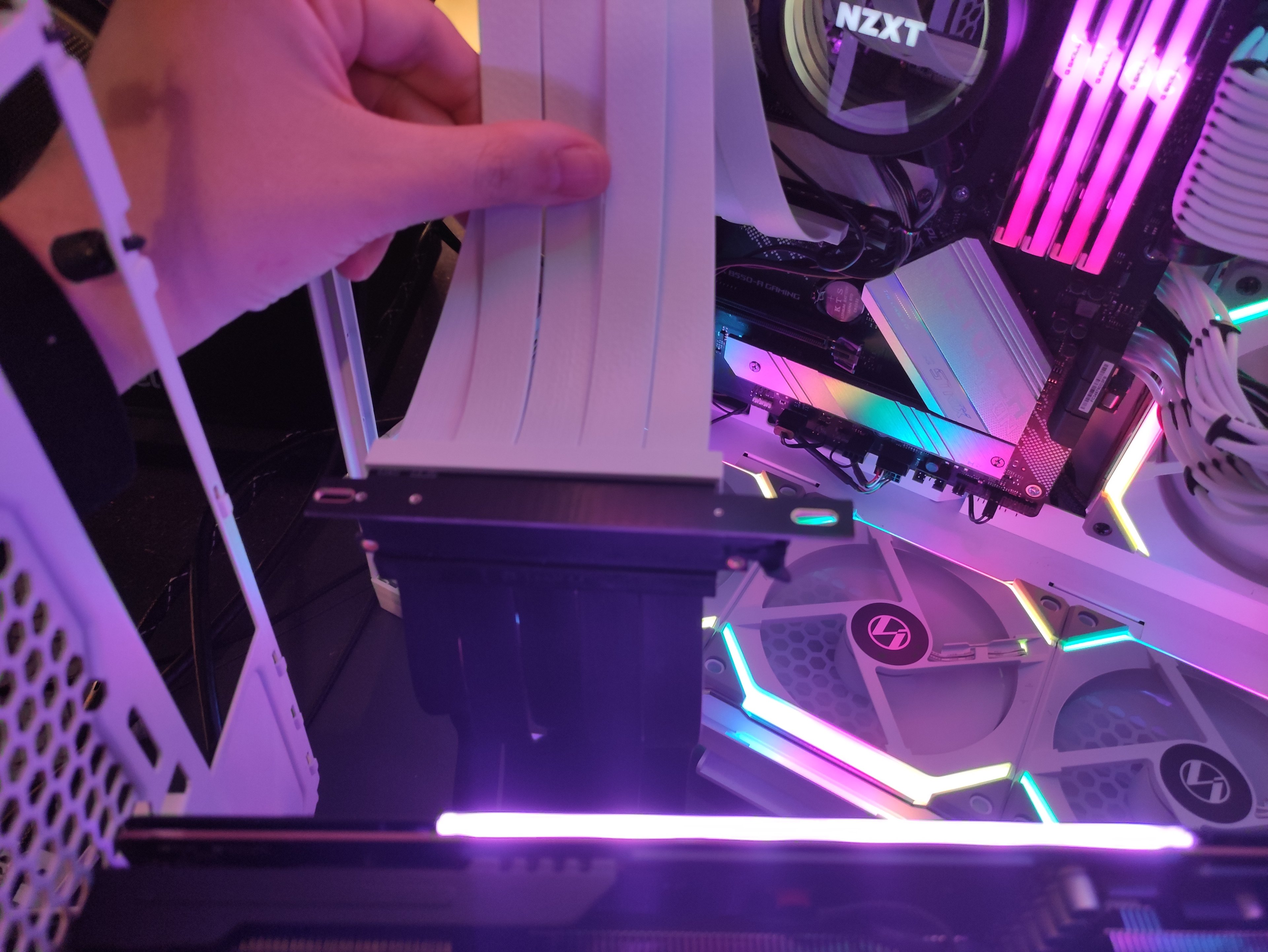

Also bei mir funktionieren 2stück in daisy chain, jedoch nur in PCIe 3.0 und nicht in PCIe 4.0.
